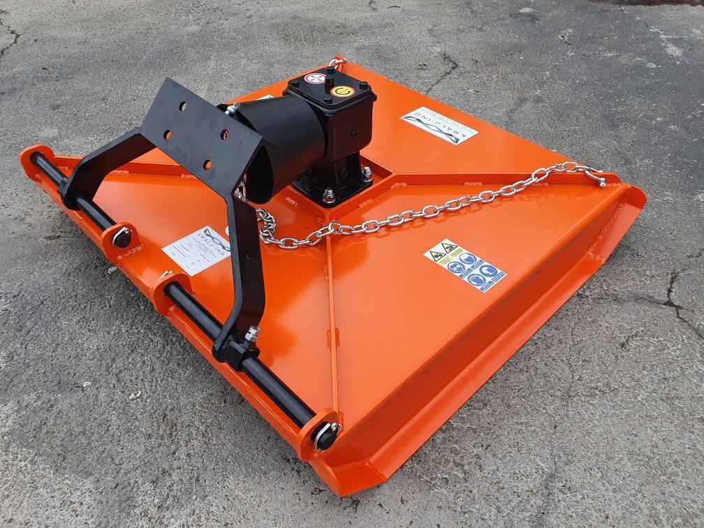

Super...to je valjda to kaj tražim...dogovorio sve s covjekom kad stigne do mene isprobam...
Pozz
Danas isprobao i roto kosu i kardan s protocnom sklopkom lijevi...lijepo to radi svoj posao🐜😉, a tomek prede...😁😁
