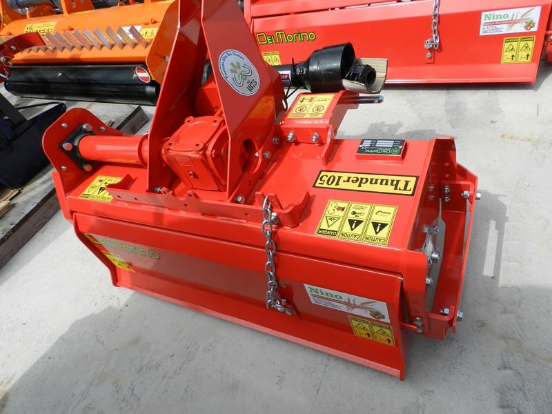

Pozdrav momci
treba mi savjet (vjerovatno se o tome već pisalo al brzim pregledom nisam našao temu)
Imam Tomu 826 i sad bi nabavili frezu za njega.
Što gledati od rabljenih i novih (i rabljeno i novo za sada dolazi u obzir). Koja širina mu je "taman"? Ja sam mislio uzeti 115-120, ovisno što nađem.
Ima li nekih freza koje treba zaobići?
Bio sam kod trgovca Nino- Kanfanar
Ima kinesku sastavljenu u italiji, oko 6200kn
i Talijansku, one su 8-9000, ovisno o širini.
Kod Kineza mi se sviđa što se lakše može bočno pomaknuti. Može se i Del Morino malo bočno pomaknuti, sa ukošenim kardanom.
Traktor mi ima proširivače, ne znam koliko je točno širok, misim 120cm.
Inače za obradu imam do 5000m2. Od toga 2000 maslinik, a 3000m2 oranica/povrtnjak.
ps. sad nam to uslužno frezaju drugi, sa Zetorom, al ugl nismo zadovoljni uslugom zato se i nabavlja freza.

Imam isto Toma 826 i rosit 115(120cm zahvat nozeva, ukupna sirina 140cm) freza svake godine otprilike 7 hektara, od 96 godine jedini kvar je bio semering ove godine, svako dvije godine mijenjam nozeve
Mislim da ti treba minimum 120cm da prekrije tockove
