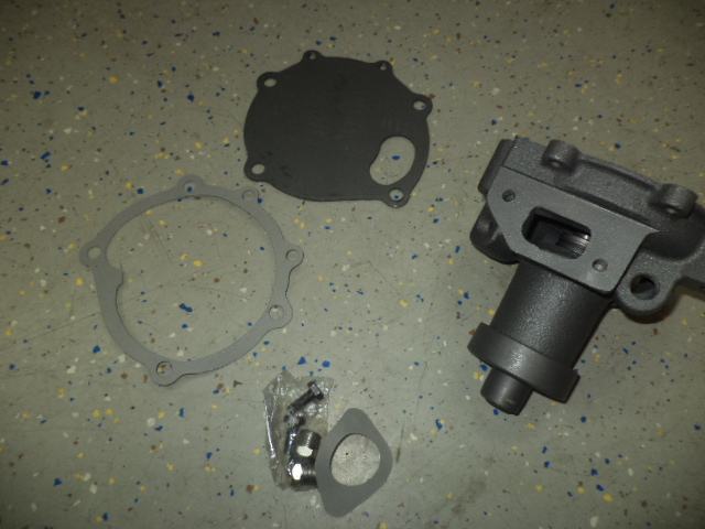

Ležaj je namjenski, a to kaj ti zoveš semeringom mi zovemo pakung i isto je namjenska brtva.
Dimenzije su joj 16x 36,45x21.
To ti je najbolje naručiti u nekom dučanu opremljenom traktorskim dijelovima.
Slika svega skupa izgleda ovak

Pa zar nije to videna pumpa jel tako?Vidim ima komplet za naruciti i nije ni skupa pa bi bolje sve zamijeniti sta ti mislis?
33,737
Ne kontam, kaj ima za naručiti? komplet pumpa ili dijelovi za popravak stare?
33,737
Razumijem, samo nek nije Vin-promova, u zadnje vrijeme im baš pumpe nisu nešto. Ako ne procuri odmah nakon montaže garanciju rijetko koja izdrži.

Da tu mislim naruciti.A to dolje ide hladnjak pa onda propeler i onda pumpa jel taj redoslijed skidanja?
