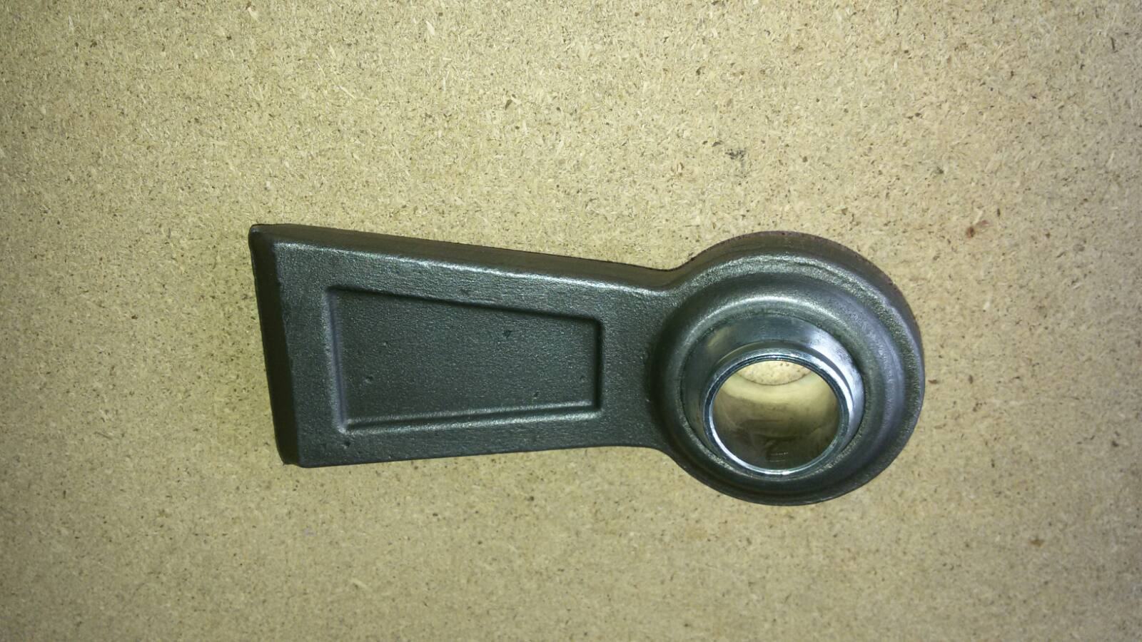

Zbog nekih priključaka trebam noseče poluge nekih 10-ak cm duže.
Originalne su od flaha 70mm x 20mm i krajevi (sa linka) su zavareni na njih.
Je li to dovoljno, s obzirom na kvalitetu današnjeg materijala, ili imate prijedlog za nešto drugo? Ne bi ove trenutne poluge prepravljao, nego bi napravio nove.

Ne znam baš da se noseće poluge rade od flaha?
Možda kad bi našao nešto poput feder plate pa onda krajeve samo navarit.

Ne znam, ali izgleda kao da je flah.
Nemam ni vremena ni volje za nekakve komplikacije i mudrolije, samo želim da funkcionira.

Po mome te poluge nisu od flaha sigurno napravljene. Običan flah nema svojstva "federiranja" dok te nosive poluge imaju. Flah ili pukne ili se savine prilikom opterećenja.
31,429
Flah je plosnati profil, a ne materijal. Može biti i "repa" i feder i mangan ;)

Po ovome kaj je napisano ispada da bi radio od običnog materijala te poluge.
Znam ja kaj je flah😉
33,574
Poluge na Ursusu su od običnog "flaha" napravljene. Ko ne vjeruje nek proba po njima turpiju prošetati, a buši ju borer i kad se bušilica u lijevo vrti.
Ja bi sebi napravil nastavke, a postoječe pojačal, barem to nije neka mudrija, čak mislim da bi prije bili gotovi nego nove raditi, a ako bi i radil duže bile bi od flaha 20x80.
