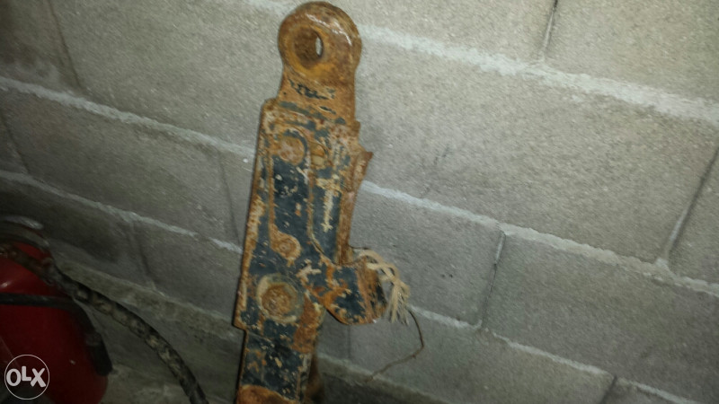

A kad bi izrezao ovako nešto? Da na sredini bude jače, a da se krajevi svedu na širinu koliko je i nastavak poluge koji se vari?
To ako Ursus pokida, hebem ga ja....
4,258
Ma ako ćeš nosit rasipač, špricu i slične strojeve to bi moglo igrat..
Na plazma rezaču ti to skroje u čas posla.

Kod nas jedan ima na c355 poluge od IMT-558-560 iste kao na toj skici, sad ne znam jesu duže od Ursusovih.
