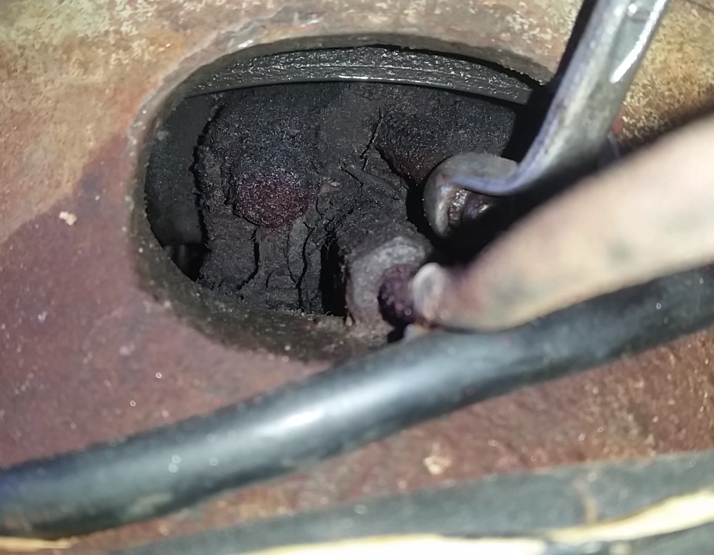

Ajd da rješimo nedoumicu.
Razvaljen prednji most rjesavate kako, dali sa ovim setom kojeg sam ja recimo pronašao i sad mi je nejasno sta se desava sa samim mostom di su čahure za njega?
Jel neko mozda kupovao novu gredu mosta jer po ovom setu ispada da neidu čahure, ili pak ih treba napravit stim da prvo rupa na mostu ide na obradu.
Uf opet šlamperaj mene doceka, neko je to vec piksirao limom.

Ne kužim...sve je na slici?
Ak je razlokano kućište bolcna onda ide razbušivanje.

Idu da al je problem cjev na mostu a i vidim da je probusen klin i cjev od mosta pa mi je logično da klin se vrti u koljevki gdje su i mazalice postavljene.
Meni je problem cjev u mostu.
