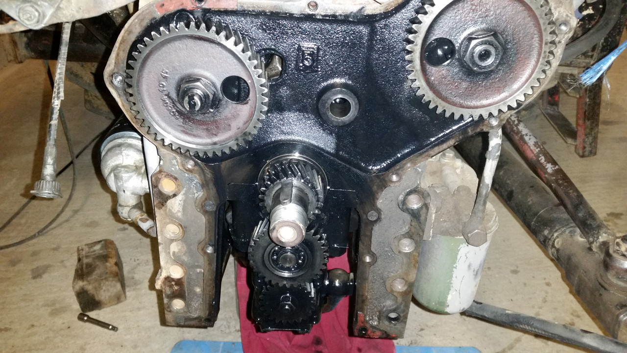

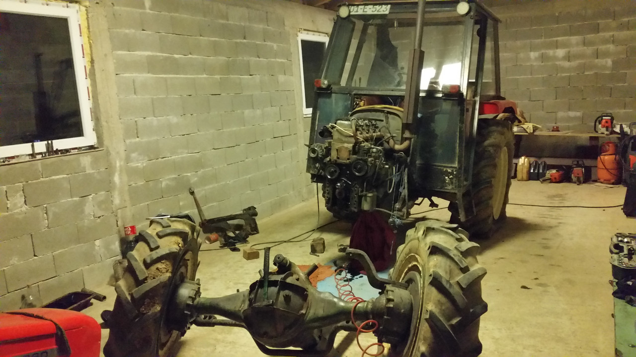

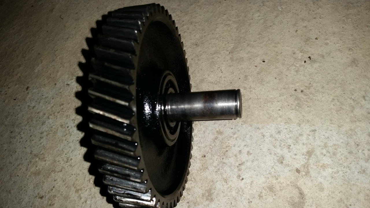

Problem na Ursusu.Spao zeger ili ga je neko zaboravio staviti na osovini razvoda i osovina je hodala i pritom se odvrnula matica koja drži zubčanik razvoda i onda se čuo neki čudan zvuk pa smo morali rastaviti i vidjeti šta je.....

Ti si dobro prošao. Meni se prije par godina oslobodila osovina ovog gornjeg desnog što pogoni pumpu visokog pritiska, lupila po radilici i sve to van i novo. Cijela generalka.

Kod mene je srećom matica otišla dolje u karter.I vidi se kako je matica oštetila poklopac.
33,782
Borislav, ako ti osovina ima lufta u bloku postoji opet mogučnost da iskoči seger. Iskopaj dublji kanal na osovini, podljepi ju s nečim i stegni na tvrdo.
