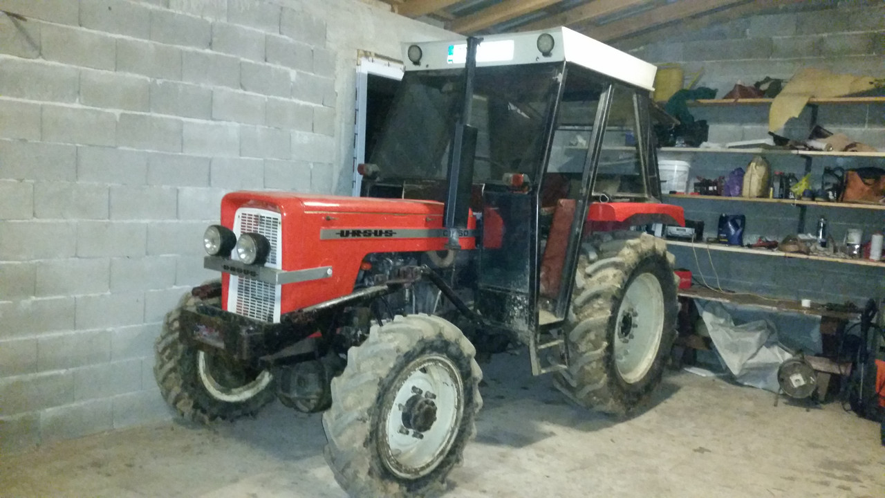

Taj krov je domači rad ili si pripasal od nečeg?
Opako sad Ursus u ovoj kombinaciji izgleda (y)
33,351
Tak mi i izgleda da je novi.
Svaka čast na napravljenom poslu. Još kad pretapiciraš to bu super.

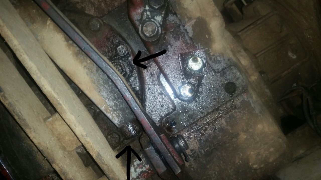

Dali ovdje dolaze crijeva ako se postavlja vanjska pumpa hidraulike? Slabije se vidi zato što smeta kuka.....
mika
22 Ožu 2011
2,103
Ova strelica sa bočne strane je čep za ispuštanje i tu može usis ulja a ovaj sa prednje strane tlak iz pumpe.
Borisllav360
1 Srp 2017
1,645
Tako sam i mislio ali eto hoću da se uvjerim.Znači sa čepa gdje se ispušta ulje, dobija ulje u pumpu a na ovaj drugi otvor gdje je imbus vijak čini mi se, vraća ulje gore u kocku i onda ide u cilindar i obrnuto kad se poluge spuštaju.
31,313
Boro, ako misliš usis izvuči s te točke, bilo bi dobro otvoriti poklopac i s gornje strane postaviti neki nipl da usis ne ide sa samog dna, i oko njega (ako ima mjesta) postavil magnet.
Borisllav360
1 Srp 2017
1,645
Mislio sam staviti filter za dovod ulja u pumpu. Gledao sam malo na YouTube-u i vidim dosta je ljudi tako uradilo.
31,313
A onda još i bolje. No, velim, bolje je ipak da pumpa ne usisava baš mulj.
