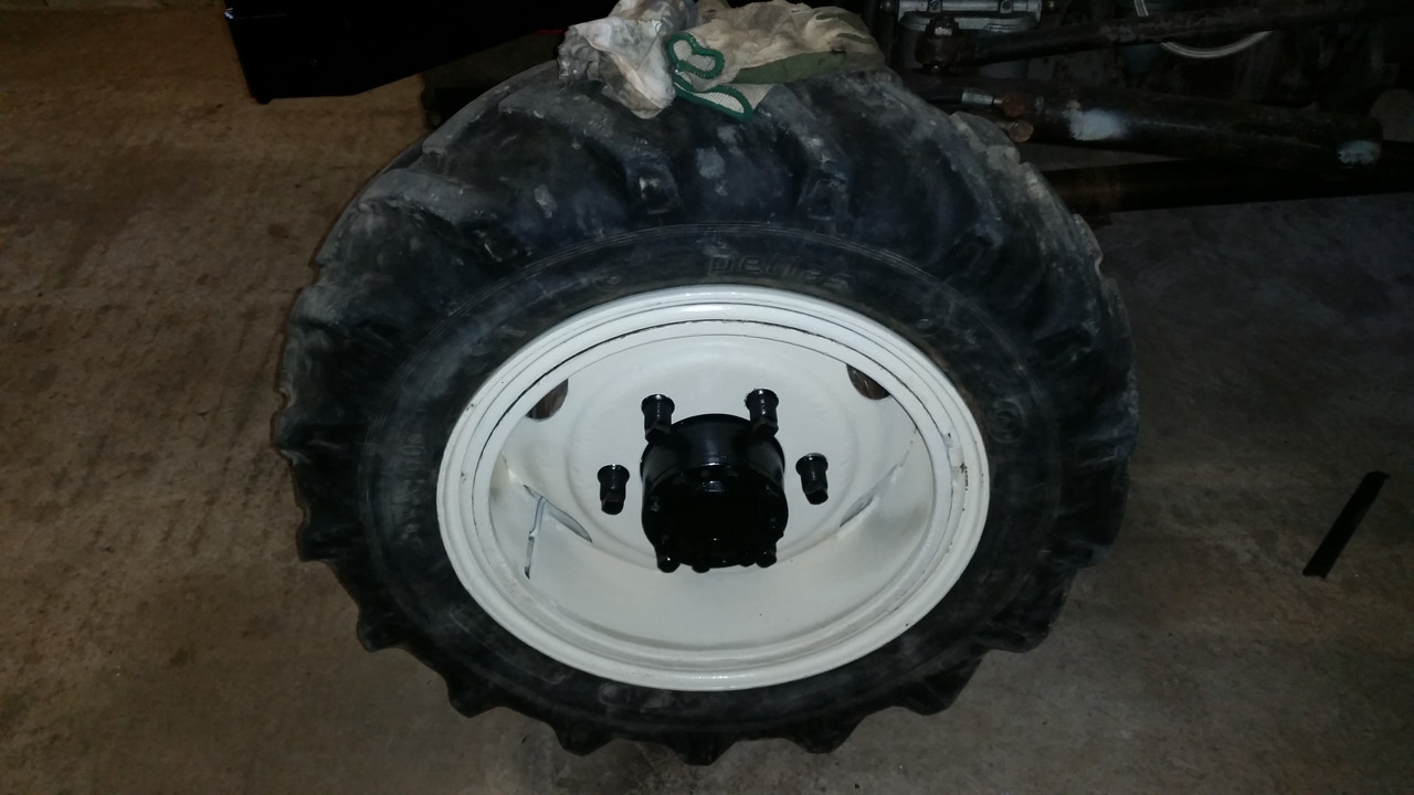

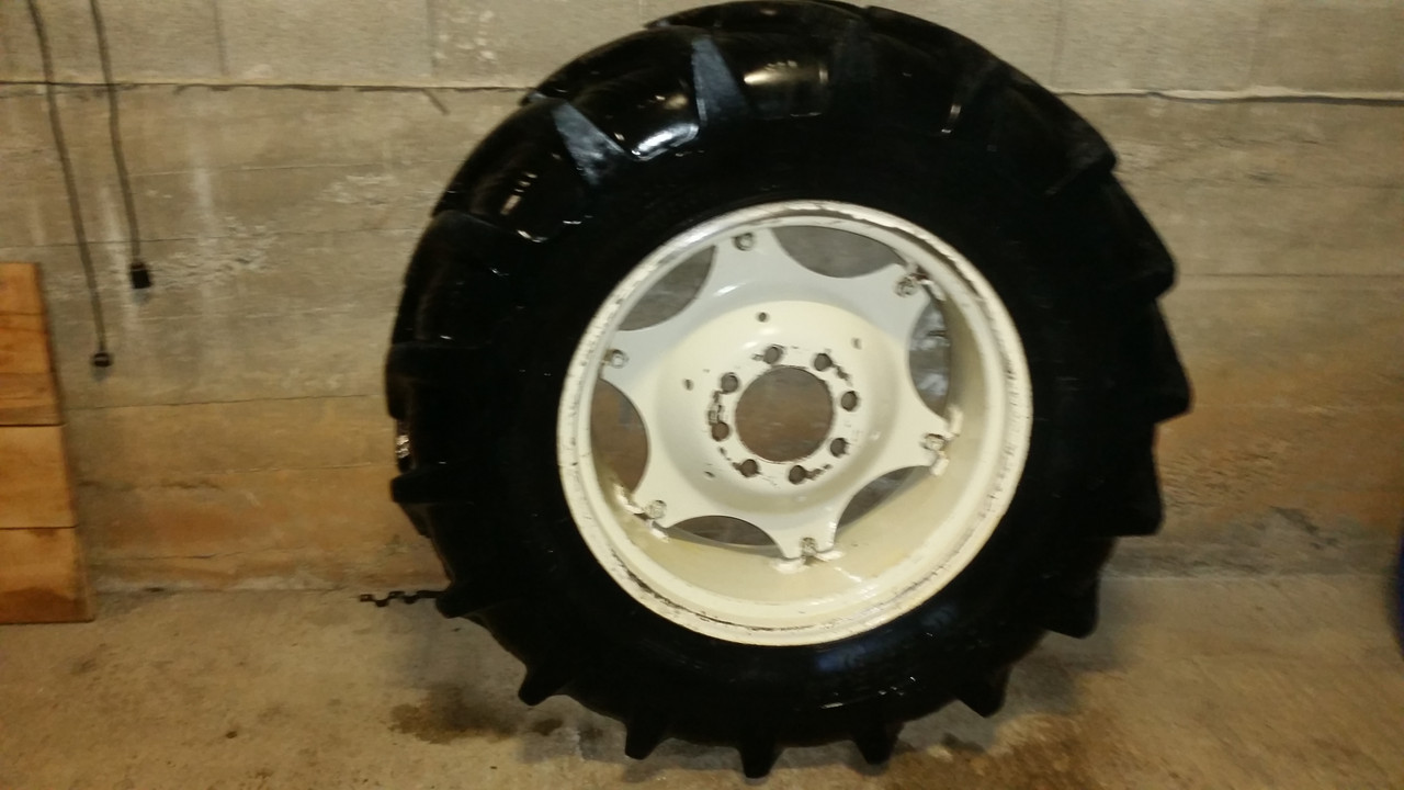

Odlična stvar. Pogledaj što sam sa takvom napravio od svog Ursusa prije 2 godine.
