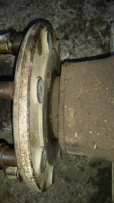

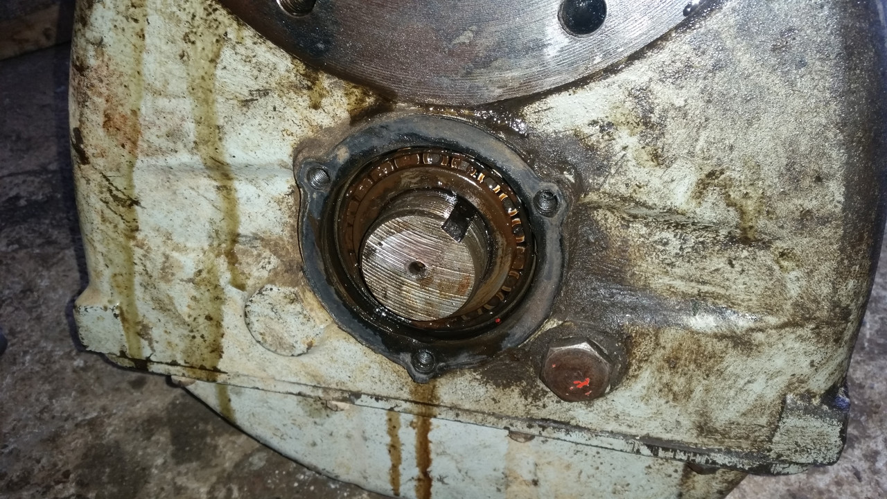

Kad se na bočnom reduktoru odvije matica od poluoosovine i ona 4 šarafa sa dekla vanjskog konusnog ležaja onda poluoosovina ide van?

A nije mi jasno zašto onda neće da ide, čak sam i sa čekićem i komadom drveta udarao u osovinu ali neće opet. Htio sam je izvaditi da vidim jel neki ležaj loš jer čuje se neko krckanje.

Mora iči, najvjerojatnije ti cvika ovaj ležaj ispod matica.
Hrastova planjka i urazumitelj od 3 kile na više i mora iči. Samo prije nego ga urazumiš naheftaj maticu ravno s osovinom. Malo bu navoj sačuvalo, a i kad izleti nebu ti na drugu stranu opalo na pod.

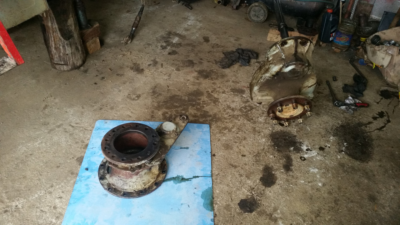

Poluosovinu sam izvadio ali ležaji su bili dobri pa sam to sve nazad vratio i stavio novo ulje u reduktor. Srce felge sam isto pregledao ali svi šarafi su stegnuti.

Ispod ovog unutarnjeg ležaja imaš onu časicu i u njoj onaj komad rasječene i nafrkane žice?
33,782
Malo je teško provjeriti te ležajeve jer su konusni. Vanjsku polutku vidiš ali unutarnju treba dobro gledati jer valjčiči znaju sakriti oštečenje.
Ležajeve gornje osovine si isto provjeril?
