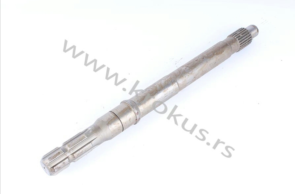

33,499
Ne, zetorova ima širji zupčanik, a i pumpa je s jednim zupčanikom dok je kod ursusa s dva.
A mislim da ni kardanska nije ista.
Zetor
Ursus
Borisllav360
1 Srp 2017
1,645
A kad bi samo ovu prvu gore osovinu stavio od Zetora,dali bi bilo neke promjene dali bi onda možda mogla hidraulika raditi bez kardana?
mika
22 Ožu 2011
2,114
Nemožeš stviti jer nisu iste..
Kolko se sječam imaš pumpu za volan spojenu na radilicu,umjesto te staviš ovakvu,jednu spojiš za volan a drugu za hidaraulik i nema š problema
33,499
Ja osobno nisam probal, probal je kolega ali mu nije uspelo. Ne sječam se zbog čega, a pitati ga ne mogu jer je nažalost pokojni.
Sječam se da je rekel da bi se dalo ali bi bilo posla za bravara i za tokara. Neisplativo, a naj jednostavnije rješenje je bilo pumpu staviti na radilicu.
