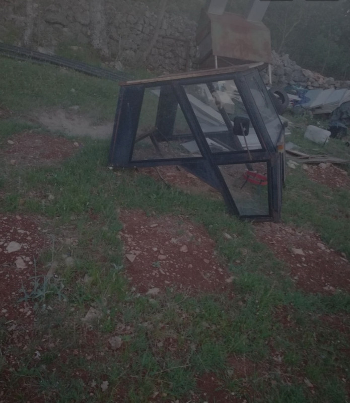

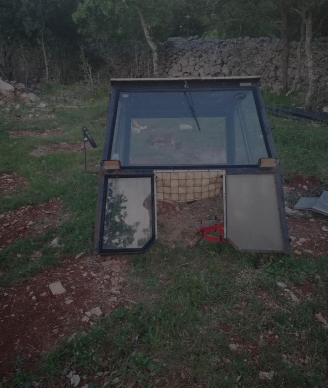

Da krov je uradjen zimus, ima ovde slika na prethodnim stranicama. Mi smo i pravili kabinu prije 6 godina.
