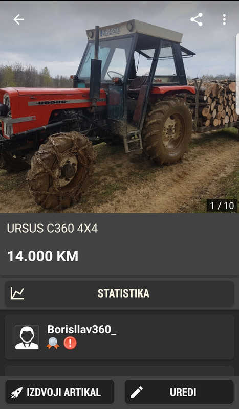

Borisllav360
1 Srp 2017
1,651
Napravio si od Ursusa Zetora, i ssd hoćeš pravog Zetora :D:D
Možda je tako, ali zna se desiti da mu nekad fali snage pa bi to Zetor onda nadoknadio.Ipak vrijeme je za malo bolji i jači traktor.
33,782
Prije par let smo ugradnjom Zetorovih dijelova Ursusa usavršavali, a danas ugradnjom Zetorovih dijelova od Zetora izrađujemo proizvod koji je lošiji od Ursusa.
Usudil bi se reči da je neke stvari bolje Ursusove ugraditi na Zekana....
Neznam kaj da ti velim @Borisllav360 nekak me strah da buš plakal za tim Ursusom :unsure:
