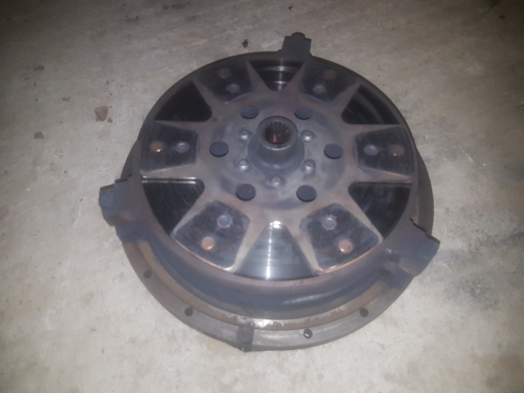

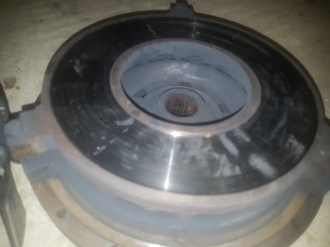

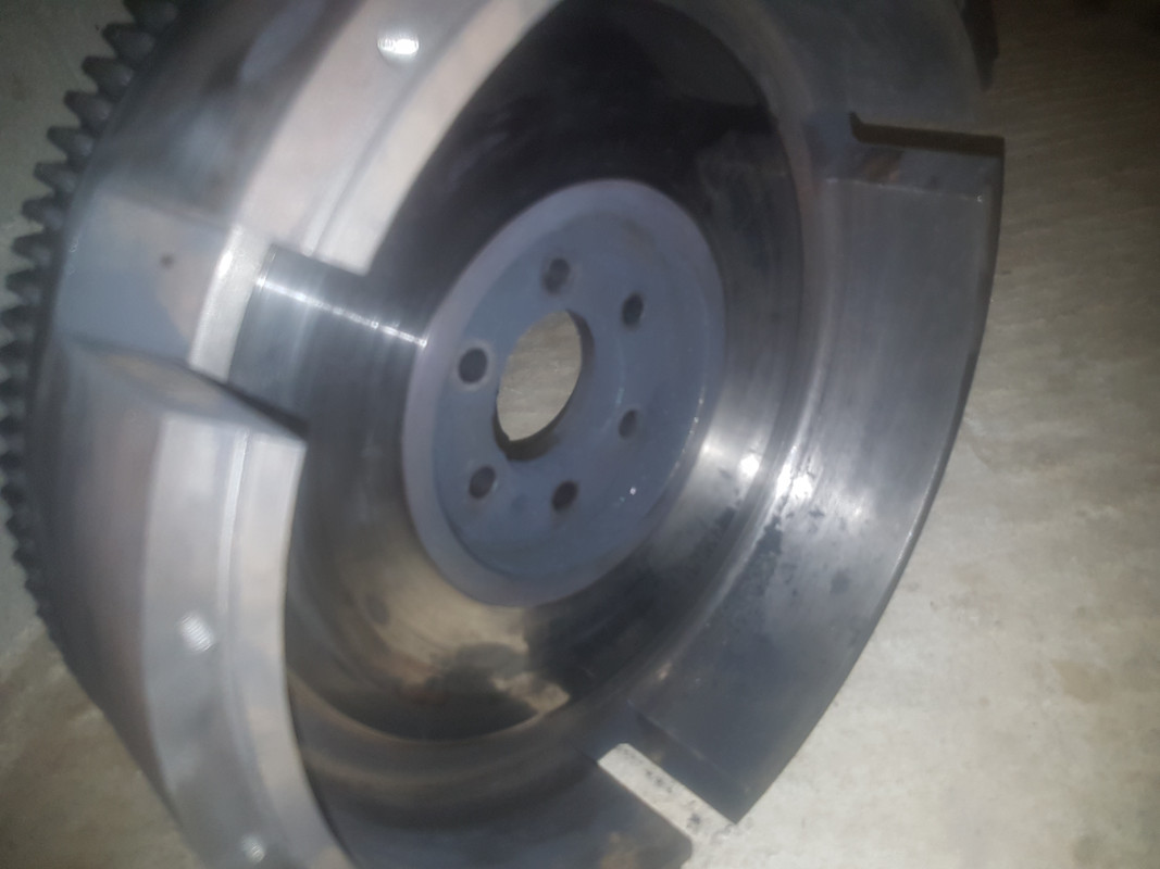

Nakon 3 godine stala je i keramička lamela i oštetila zamajac i potisnu ploču.....

Trebala je duže trajati ali nije, sat ne radi tako da ne znam koliko je napravio sati od tada, ali dosta radi nekad u strani pa se mora držati na kvačilu.
senpai
23 Lip 2020
851
šta ti to znači u strani? nizbrdo ili nakoso lijevo-desno? kakva ti je to lamela. to nisam nikada vidio. tvoja je nekako kao 6kraka zvijezda. ja sam uvijek viđao okrugle.

Kada ide u rikverc niz veliko brdo u šumi onda se mora držati na kvačilu u prvoj ili drugoj brzini. Ovo je keramička lamela i kvalitetnija je od obične i teže može proklizati ali evo zato napravi oštećenja.

Te lamele inače drže da je to čudo jedno, skoro da joj ni predpritiska ne treba. Ali troše zamajac i ploču.
Ploču uzmeš novu, a zamajac potokari. Nek tokar ne zaboravi skinuti zamajac i na površini na koju nalježe korpa.
