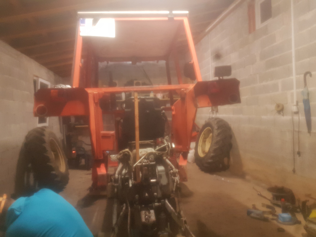

Juče cijeli dan se patim oko te cijevi a reduktor skinuo i vratio za 20 minuta, znači nova cijev i novi cilindar ali dzaba, brusio kao što se vidi i ovu maticu- šaraf i kućište reduktora ali neće pa neće, ne znam više šta da uradim da uhvati taj navoj.
33,782
Probaj u trgovini izabrati drugi cilindar, ionak treba rastavljati jer izvana si više ne mozeš pomoči.
6,076
A da bi mogao otpustiti ona dva vijka koja drže cilindar, da ga možeš malo pomaknuti (toliko da stignem) prstima Pintar holender, potom pričvrstiti cilindar, onda stegnuti holender.
33,782
Nebi.
Prvo zato kaj nebi pomoglo, a drugo jer cilindar ugradiš, staviš doboš i reduktor na traktor, a tek zadnje stavljaš lajtung pa su ti vijci nedostupni.
Borisllav360
1 Srp 2017
1,651
Morali smo ipak opet skinuti reduktor i vidjeti kakav je cilindar. Navoj na početku je bio malo oštećen pa smo našli vijak sa istim korakom navoja kao na cijevi da proradimo i morao sam još malo obrusiti onu maticu na cijevi pa je onda nekako na kraju uhvatio navoj i uspijeli smo napraviti. Kada gledaš ovako, pa to je smiješno za uraditi ali eto uvijek ima nešto da zajebava čovjeka.
