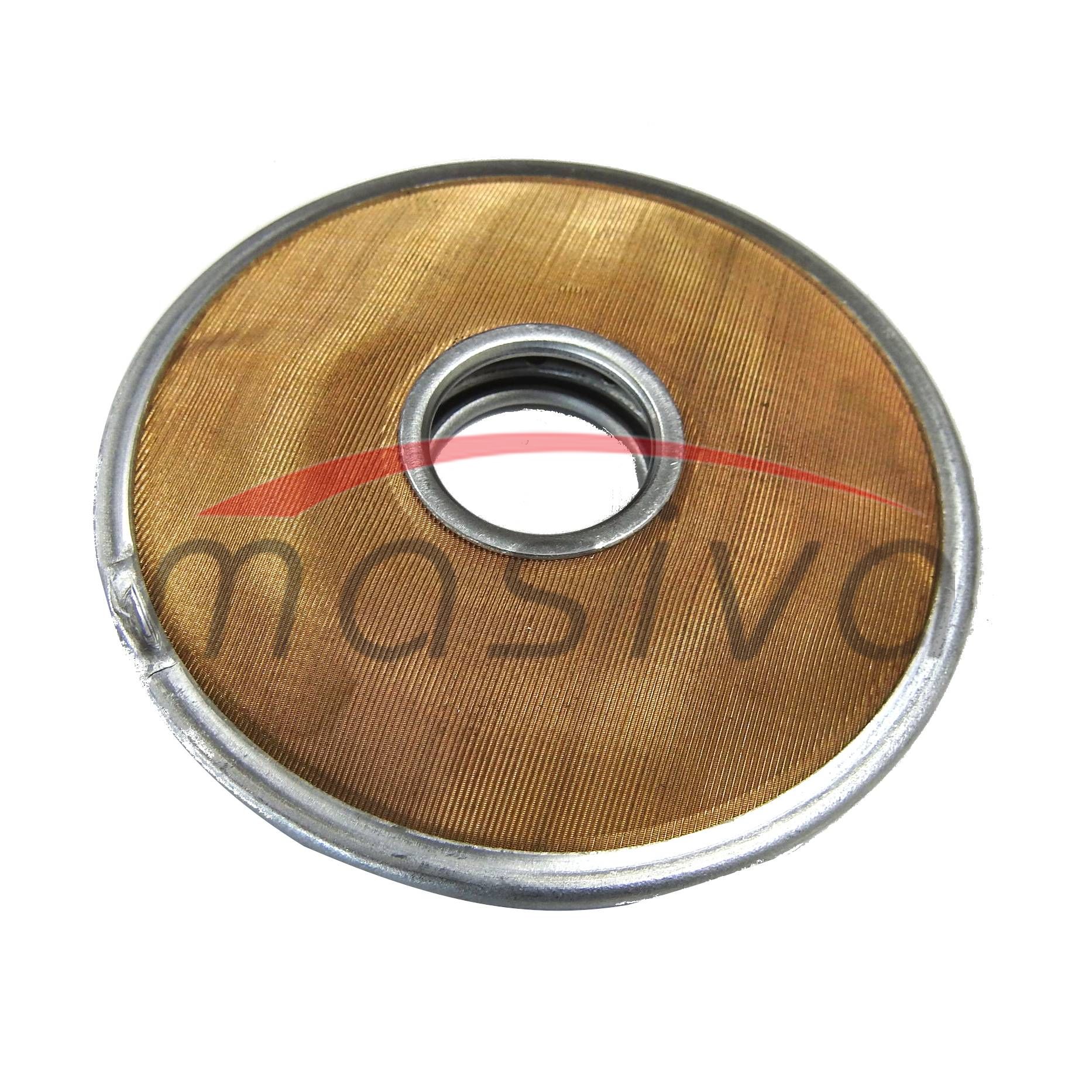

Pitanjce Muhanicar, na mojem Z47 sam sad delal redovni servis i filteri ulja su papirnati,nemam vise one grube fine uloske kaj se ciste, a i ti papirnati nisu imali gumenu brtvu na vrhu,pa sam ja nekaj ubacil da ti filtri mogu filtrirat, i neko je prije pretegnul pa je ta osovina u kucistu puknula,pa je varena ukoso itd.
moje pitanje je,jel mogu ja kak na njega ubacit centrifugalni ili neko kuciste pa da idu oni filteri na navoj,ko na autima..?
33,615
Možeš staviti takav nosač filtera samo kaj trebaš skidati i karter pa na pumpu staviti sigurnosni ventil jer ako izbaciš nosač više nemaš sigurnosnog. Na nosaču kojeg misliš stavljati sigurnjaka nema.
33,615
Samo kaj on treba novi lonac i nova sita. Lonac više manje, ali sita su ko dragi kamen skupa
Bolje da je zgubil sita nego glavu.
Ne znam kak je to složeno..ali kaj če mi grubi filter ako imam iza njega fini ..ne kužim..
33,615
Spominje papirnate filtere koje je stavil umjesto sita, ja se sa takvima za ulje nisam susretal.
Nebi se čudil da ih danas ima u ponudi, mada sumnjam za ovakav tip filtera.
Ili mu je neko uvalil od goriva filtere kao zamjenu.
