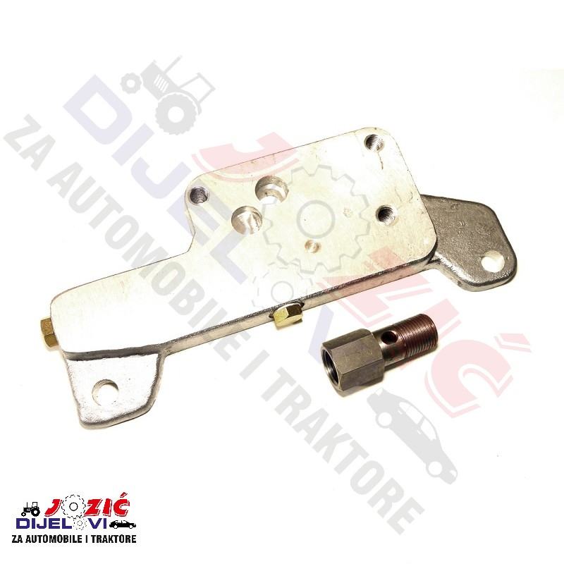

Ima, blokira se jedno mjesto, a na drugo ide klasični filter koji se mjenja.

Ma decki sve je to jasno, orginal uloske nemam i to je jedno popodne za cistit kad se mjenja,davno izbaceno, a sad imam one klasicne uloske za gorivo,papir,karton,od cega su vec,ne svida mi se,ne sjeda na prvu kak treba,moram pripasivat svaki put.
Al ovo kaj je milan poslal?!?! Ma to te ja pitam,to si moram stavit i mer bozji
od kud je ta slika,tj di se to moze kupit?

Zguglal sam, ima kod Joziča nekaj slično, ako je to to. Valjda je

Zvone bu naručil sigurno jedino ako nema njegov dobavljač,al prije da imaju nek ne.Inače tog je bilo u 9mj kad sam zadnji put bil tam u Agroprodaji u ZG,Palić 73 ak se ne varam oko 200kn

Pod kaj mislimo sad na "obicni" filter? Ulozak ili ovaj limeni sa adapterom?
Meni je pritisak cak oke stalno je u zelenom,na leru do minimuma,a u gasu do crvenog,znaci izmedu 2-4bara. Al svaki put kad mjenjam se nasekiram s tim gadanjem,varena osovina u kucistu,paslini na sarwfu,pa slini na oringu kucista. Jer je nekom nekad puklo pa sad ni ja ne silim vise. Trazim jednoatavno i brzo rjesenje,definitivno sam za ovaj adapter i nosac. Ako postoji,neko ga je s razlogom zmislil
