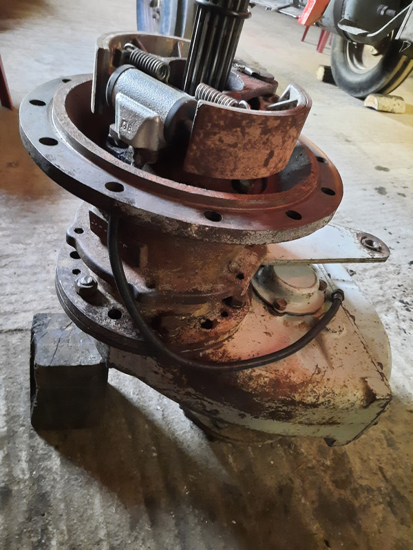

Nakon godinu dana opet crkla lijeva kočnica tj, cilindar,montaža je laka do spajanja cijevi na cilindar e to ne ide nikako pa sam onda stavio ovo crijevo da se više ne mučim a sutra dolazi i novi doboš.....

Ja sam to riješio tako da sam prerezao lajtung, lako zašarafio a lajtung spojio hermeto spojnicom.

A kako napraviš one šešire na cijevi da bi ih mogao sastaviti spojnicom
