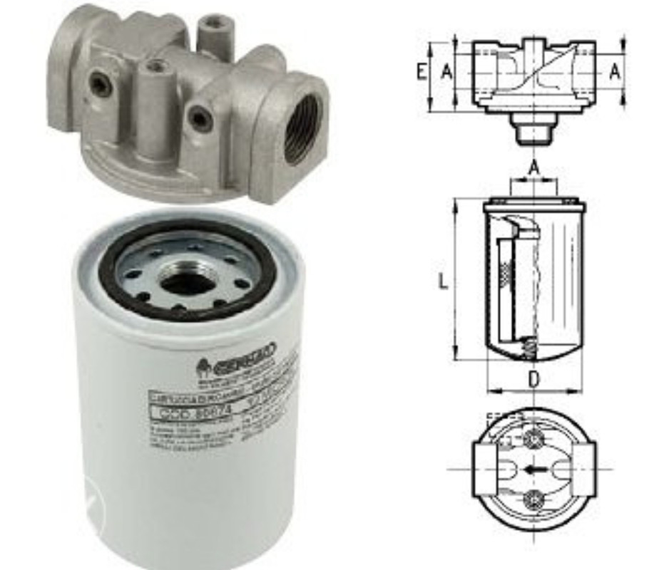

Ja sam filter mislio da stavim na dolaz ulja do pumpe jer mi je to nekako tako logično, a tu gdje dolazi reduktor prednje vuče ima najviše ulja u bilo kojem položaju da traktor stoji i pumpa bi stalno dobijala ulje a filter je tu da prečistava ako ima špene, samo mi još nije jasno da li bi to ulje moglo da se koristi za orbitrol mada znam da za orbitrol ide ATF. Evo filtera na koji mislim....
33,690
Ima najviše ulja, ali i najviše špene.
Ja mislim da ti preko toga filtera pumpa nebu digla ulje. Ja sam stavil obični žičani i teško ga je povukla. Kad ga je jednom povukla dalje nije bilo problema.
Probaj pa bumo znali svi skupa jel ide.
Ti možeš staviti i trans hidraol u taj mjenjač a na njega bu radil volan sigurno. A možeš i filter zraka malo izmjestiti sa strane pa do njega dodati zaseban rezervar za ulje koje bi koristil samo za volan.
