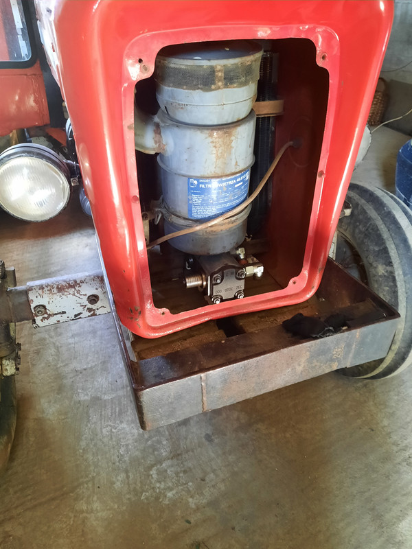

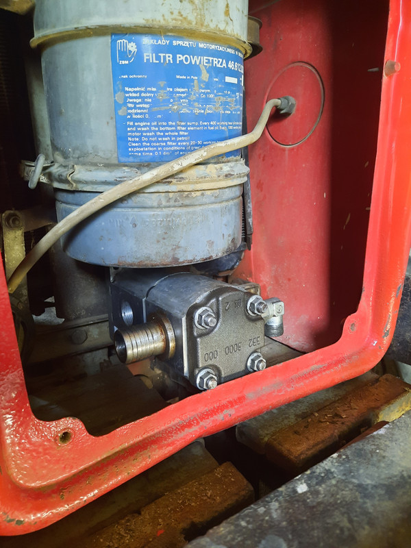

Da li bi ova tandem jedna pumpa mogla da se blokira tj, da se zatvori, da samo jedna pumpa radi ili moraju da se odvoje da bi samo jedna radila....
31,425
Onda izlaz spoji direktno na povrat u getribu, da samo pumpa ulje.
Još nekaj: povrat u getribu bi trebal biti uronjen u ulje, odnosno negdje pri dnu.
Borisllav360
1 Srp 2017
1,645
Povrat sam mislio spojiti na mjerač ulja od mjenjača ili na povrat na poklopcu hidraulike, a dolaz ulja dolje sa otvora gdje dolazi reduktor prednje vuče.
33,568
To je pravilo nakon 2000 i neke, kad je taj traktor proizveden povrat je išel odozgo ;)
Postoječu pumpu ostavljaš?
Borisllav360
1 Srp 2017
1,645
Original pumpu sam mislio izbaciti i onda staviti filter hidraulike vani kao kod Zetora onaj što bude kod rezervoara na desnoj strani.Mada ne znam da li smeta i da ostane originalna pumpa.
33,568
Moramo razdvojiti pumpu volana i pumpu hidraulike da znamo o čemu pričamo.
Kaj se tiče pumpe volana.
Nju misliš napojiti iz čepa za ispust na reduktoru, na usis staviti filter, napojiti volan i onda povrat ubosti na mjerač?
31,425
Ne znam kak je inače povrat izveden iznutra, ispod poklopca, na Zetoru /Ursusu, no na Sameu je uronjen u ulje.
Nije li usis je najbolje napraviti na poklopcu ispod hidrauličke pumpe,tam gdje ga zupčanici "ne bućkaju"?
Pogledaj na Universalu/Štoreu: tam je na sredini kućišta diferencijala.
