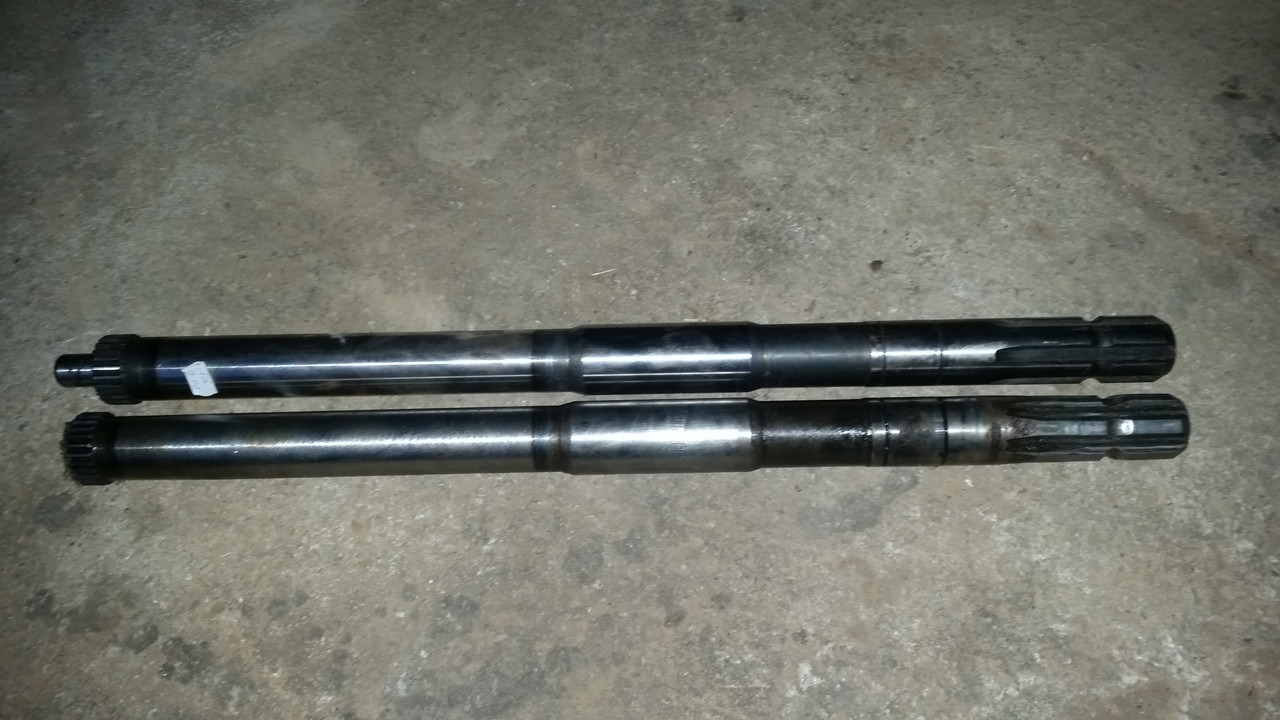

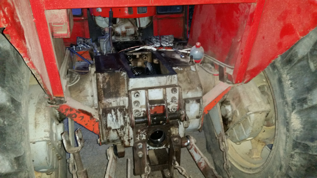

Ne znam šta bi moglo biti što neće da uključi kardan, kao nešto čuje se malo da zakrči ali kao nešto da neda da ručica ode dolje da uključi, a u drugim položajima radi normalno, znači samo neće da uključi kardan direkt.
33,782
Neznam kaj da ti velim, dal da napadneš odozdo ili odozgo :unsure:
Odozdo ako izvadiš pumpu hidraulika možeš vidjeti kaj se događa i po potrebi stegnuti maticu na pogonu pumpe ako se otpustila. Možda se zupčanik kam zakosil pa ne dozvoljava da uključiš.
Odozgo, ispod poklopcs hidraulika, se problem mora vidjeti ko na dlanu, a možda se bu dal i riješiti odozgo.
Da se nije savinula vilica (mnogi uključuju nogom a imaju veliki broj cipele) ili da se nije samo otpustil vijak koji drži vilicu na letvi pa ima lufta.

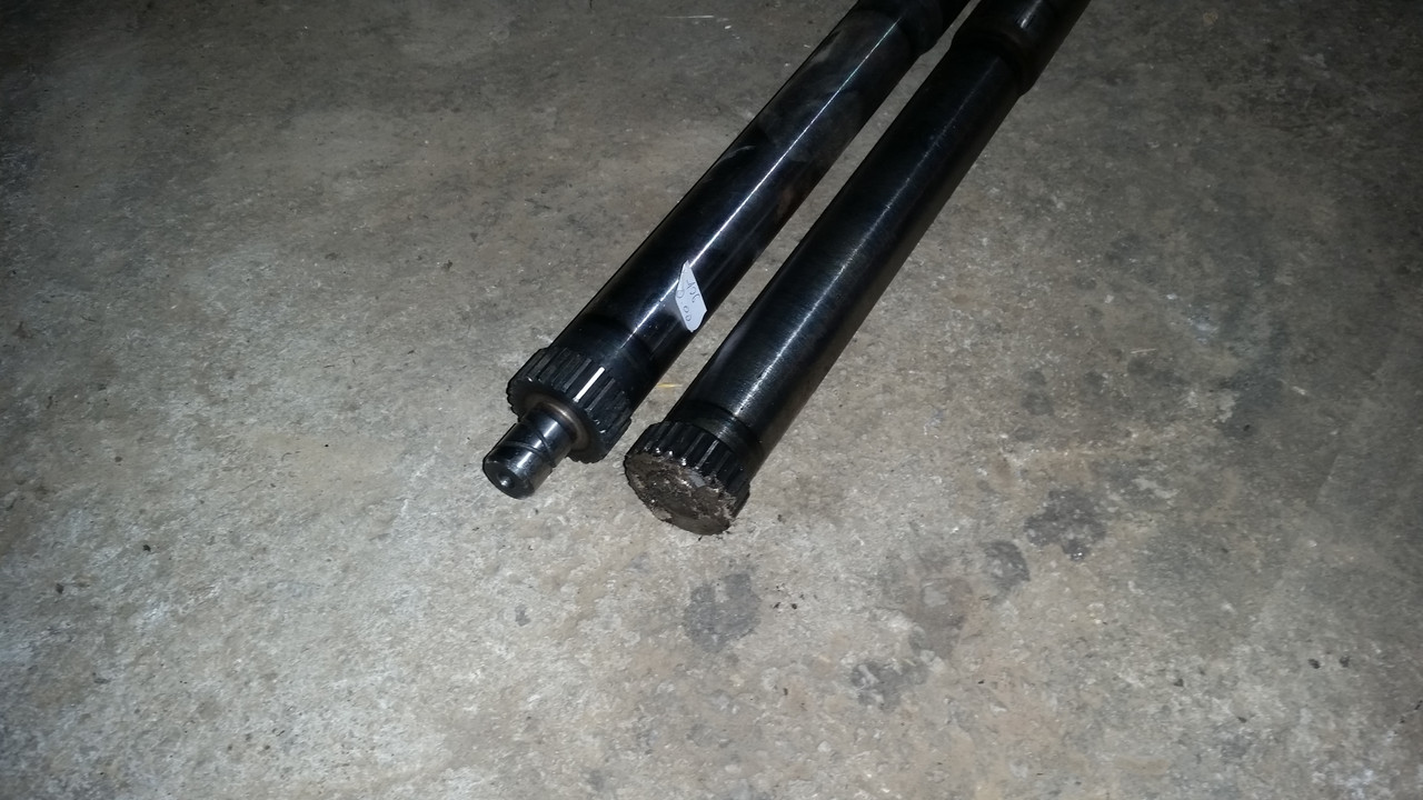

Srećom nije ništa bilo, taj komadić je ostao gore u drugoj kardanskoj osovini i uspio sam ga izvaditi sa magnetom.
33,782
Iz kojeg razloga je to puklo :unsure:
A kak izgleda čahurica u drugom dijelu osovine, onoj donjoj kaj ide kroz mjenjač?
3,670
Isto sam mislio pitat. Malo mi nije čist prelom možda loše vidim il djeluje da ima nekog vara ili pokušaj sanacije.
Borisllav360
1 Srp 2017
1,651
Ni meni nije jasno zbog čega je to puklo. Prvo mi se desilo da nije htio uključiti kardan pa sam ja koristio hidrauliku preko brzina tj, četvrti gore položaj ručice privremeno jer mi je trebao traktor, pa sam htio vidjeti jel može opet dolje ručica da uključi direkt kardan ali onda je skroz zablokirala, tako da smo onda baš morali skidati poklopac mjenjača i hidraulike da tražimo problem. Tu čauru gore nisam ni mogao vidjeti jel oštećena jer slabo se vidi s vana gore unutra, uglavnom stavili smo danas novo kardansko vreteno i sad radi sve kao prije.
33,782
Ma bitno da ste riješili, nije ta osovina preskupa, a ako ju opet slomi onda se buš moral malo dublje zakopati u njega i potražiti razlog pucanja.
