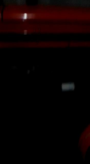

Evo dva videa rada ursusa naseg forumasa @mika!!
Nadam se da ce funkcionirat!!

@muha imaš koju sliku karika izbliza?
Bolji video nisam mogel snimiti kad dojdem s posla već je marak jedino mogu sutra @bučo imaš pivu:icon_pidu:
