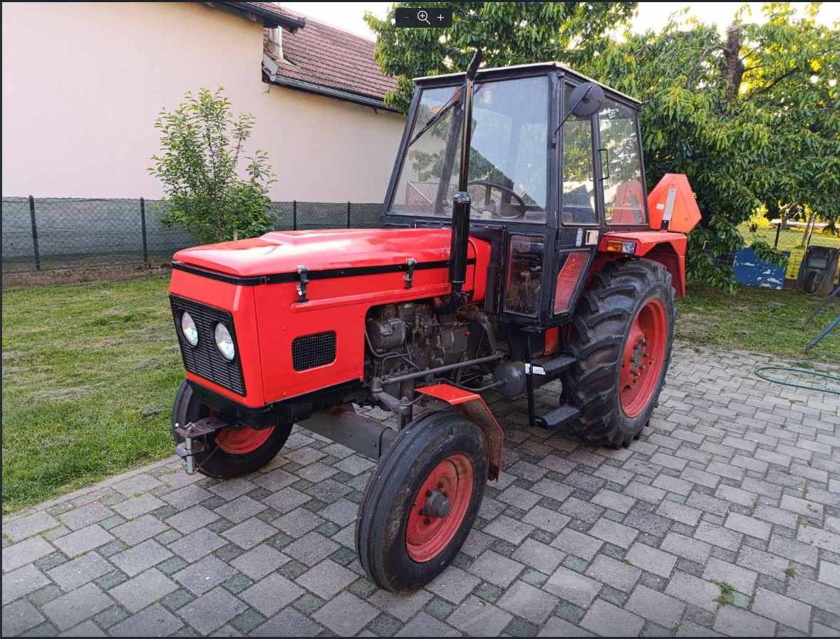

Evo, našao sam meštra i sve odradio, kad je skinuo kotače sa čizmama unutra je bio masakr, nikad dirane kočnice,( 50godina), bez obloga, strgano, ma užas,... Hvala Bogu pa nisam nikog trknul na cesti ili neš još gore, kompletno mi je sve odradio čovjek i traktor ide sad ko beba..

Da, jednostavno je preveliki i prekomplicirani zahvat, pogotovo ako traktor ima kabinu da se sve komplet ne odradi kak se spada, šta se tiče kvalitete dijelova tu ne mogu utjecat, kupili smo šta je bilo dostupno kod nas, sa traktorom godišnje radim 15-ak sati, vuče i malčiranja, ne radim poljoprivredu, pa se nadam da bude ok.. Osim toga riješio sam i hidrauliku propustil mi je semering i ležaj, sredio komplet hlađenje, stavio novi hladnjak i crijeva, tak da je traktor sad tip, tip..
