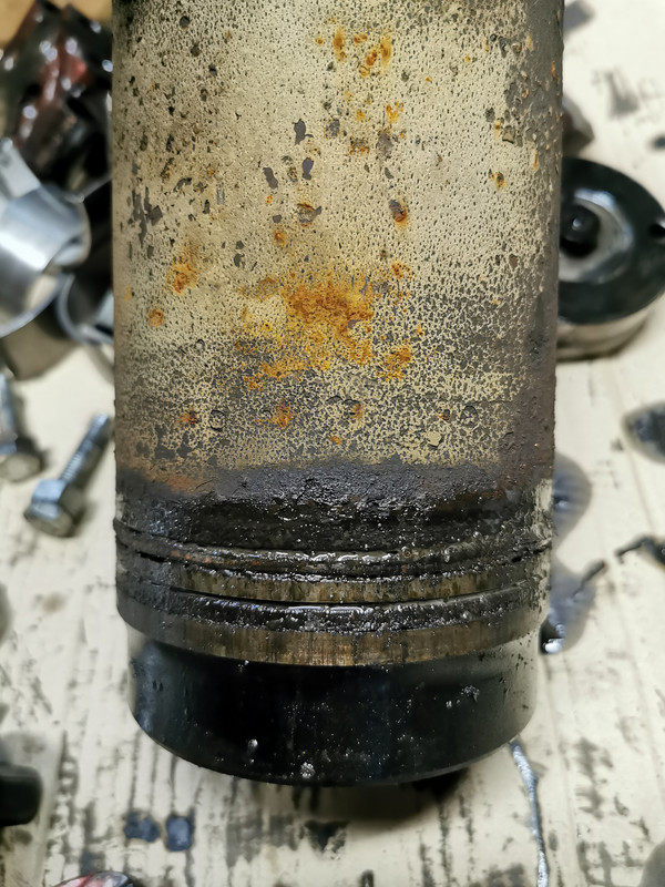

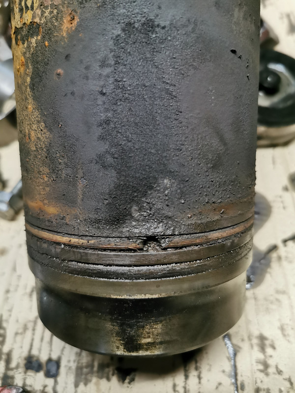

Evo da okačim par slika i da se vide karakuši.
Onda kada mi je uletio uložak dizne u četvrti cilindar, jedan komad je uletio između klipa i stubline i slomio kariku, traktor je tako radio narede 3 godine bez pogovora, šta ti je Zetor, ha? 😁
Od tud vjetojatno i čudni zvukovi koje sam ja pripisivao ležajevima radilice.
Kod rastavljanja sam primjetio da je mješao vodu i ulje, je pomješao onda kada je prokuhao i razbio brtve nakon par mjeseci, ali krivac za ovo sada su gumice stubline.
Potrošenost karika i stublina postoji, ali ne onolika koliku sam ja očekivao s obzirom na sate, torturu i tih par kikseva što je imao.
Ležajevi radilice, glavni i leteći kao niti sama radilica, bregasta ili klipnjače ne pokazuju prevelike znakove umora, (ležajevi tek malo) bez obzira na radne sate, ja sam čak i iznenađen, skoro da vratim sve nazad 😂 (radilicu i bregastu nisam slikao jer sam žurio odnjeti na obradu, bilo na knap radno vrijeme)

30,540
Ne vjerujem da je kariku slomil uložak. Bila bi rupa od vrha klipa.
Provjeri na bloku dosjede za gumice na cilindru kak izgledaju da se nebi ovo sa gumicama ponovilo.
Poderanost karike se mjeri na vrhu cilindra, a ovo je fest poderano.
Ležajevi su stvarno dobri i radilica bu najvjerojatnije puška. To možeš zahvaliti redovnom mjenjanju ulja
