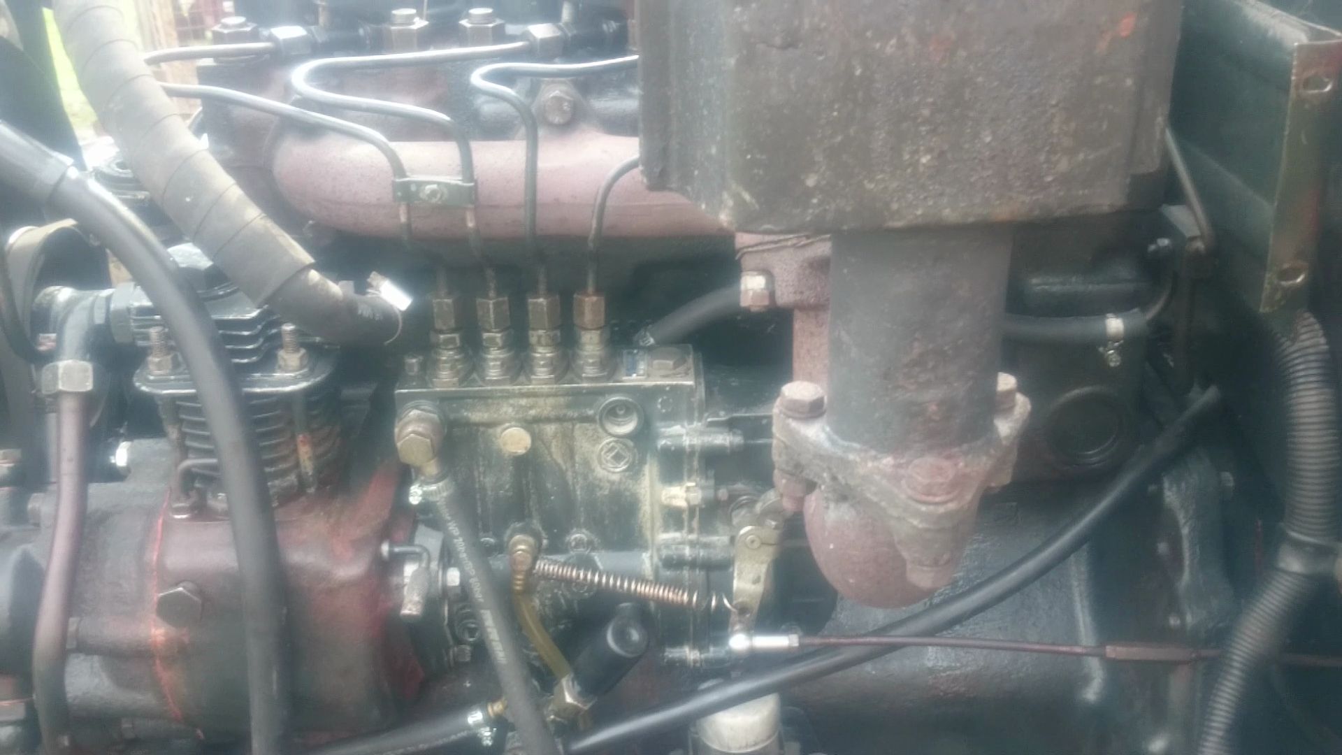

Ne ide topling u najgornju rupu,nego u zadnju ili predzadnju. A treba nariktati i plug prema traktoru. Možda mu je i motor gecrk...

Pretpostavljam da ima 4 rupe kak i ja na Universalu, kod mene je isto preporuka da ide u 3 ili 4- tu rupu kod oranja.

Tak piše u uputstvima. Čim veći otpor pravi priključak,u nižu rupu ide. A plug je najjači po tom pitanju. Zamisli krakove sile koji djeluju na oprugu.

Neznam,al ja sam probal i odaziv fine na najdoljnoj je jako slab i traktor dosta proklizava,kad je u najgornjoj nema proklizavanja ni šperanja samo treća i gas.
Ako je suha i i tvrda zemlja onda možda u donje rupe kopčat?
