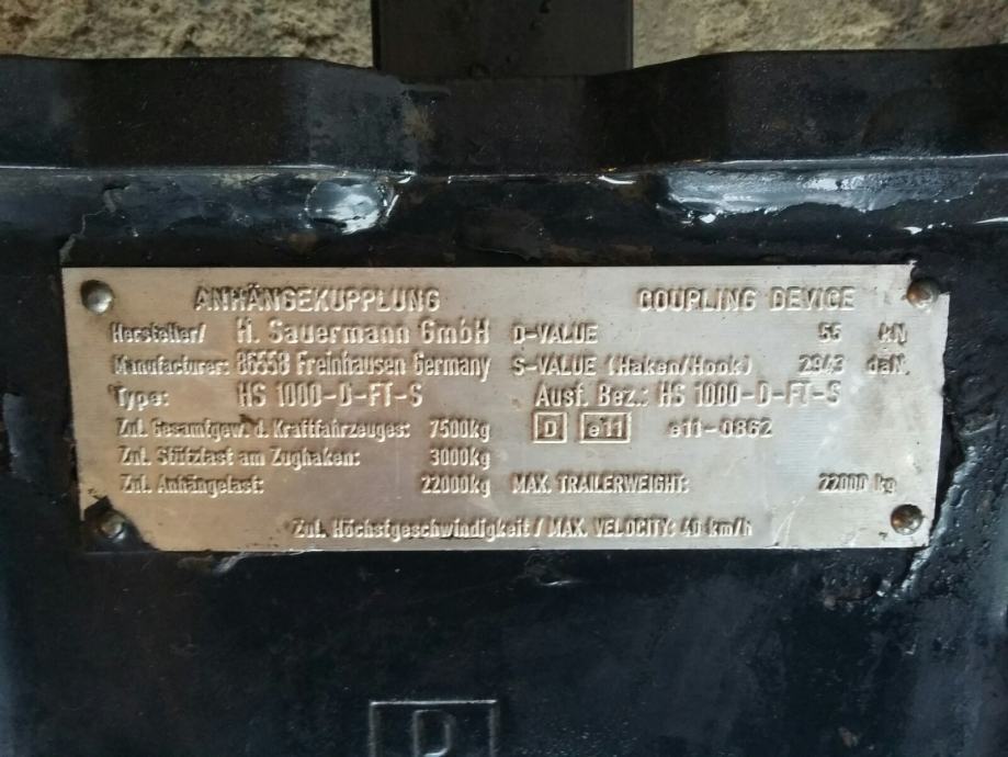

31,259
Mogu probati:
NDM vučnog vozila: 7500kg
Najveće vertikalno dozvoljeno opterećenje: 3000kg
NDM prikolice: 22t
Najveća brzina: do 40km/h
