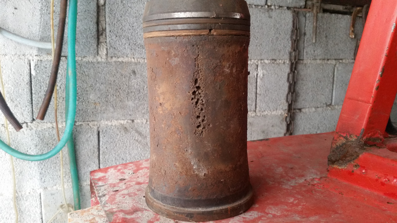

Da moji komntari su da neme problema oko kompresije i to je ok i to nediraj, i ako budeš mijanjal stublinu ostavi i klip i karike na mjestu.. Postoje problemi što voda izalzi i brzo se pretvara u paru.
Ako ga bideš išao gledat prvo vidi dali fali vode u hladnjaku, ako je pun ili malo nedostaje samo je gubi prilikom rada i nažalost toj je simptom rupe u stublini. neznam dali je negdje imam,ako je nadjem mislim da nije bačena, uslikat ču je da vide svi šta je to , vjerovatno i veliki broj majstora nije video taj kvar ili grešku.
Nažalost otišla stublina u smeće.
Boki nisam dobro video komentar tvoj. Kod tebe je onda bacala vodu u kompresioni prostor iznad klipa, a kad neradi se slijevalo u karter, i ti si tjerao dobro dog nisi radio stublinu.
32,974
Loš centrifugalni ljev.
Danas više s tim nema problema.

Radili u šumi i odjednom samo počeo dimiti bijelo i dizati temperaturu. I onda ga nekako odvezem kući polako,nazovem jednog mehaničara i on je izvadio klipove pa smo sipali vodu u rashladni sistem dok nije jedna stublina pokazala da pusta vodu....
32,974
Zato danas tokare pikse izvana pa ako se slučajno ukaže greška.... mada i takve nove tokarene sam znal nalaziti u paketima
