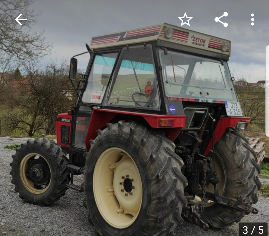

Ne znam, kaže čovjek da je potrebno zamijeniti dihtung glave i klip kompresora, jer je vidio da malo pusta ulja valjda oko glava, cijeni ga 10 000 eura, limarija je farbana a motor nije i traktor na oko izgleda lijepo.
nedimN
24 Ruj 2020
1,217
Dobro izgleda nije poderana limarija ,po mom vidjenju ovih guma 90% je uvezen iz amerike.
