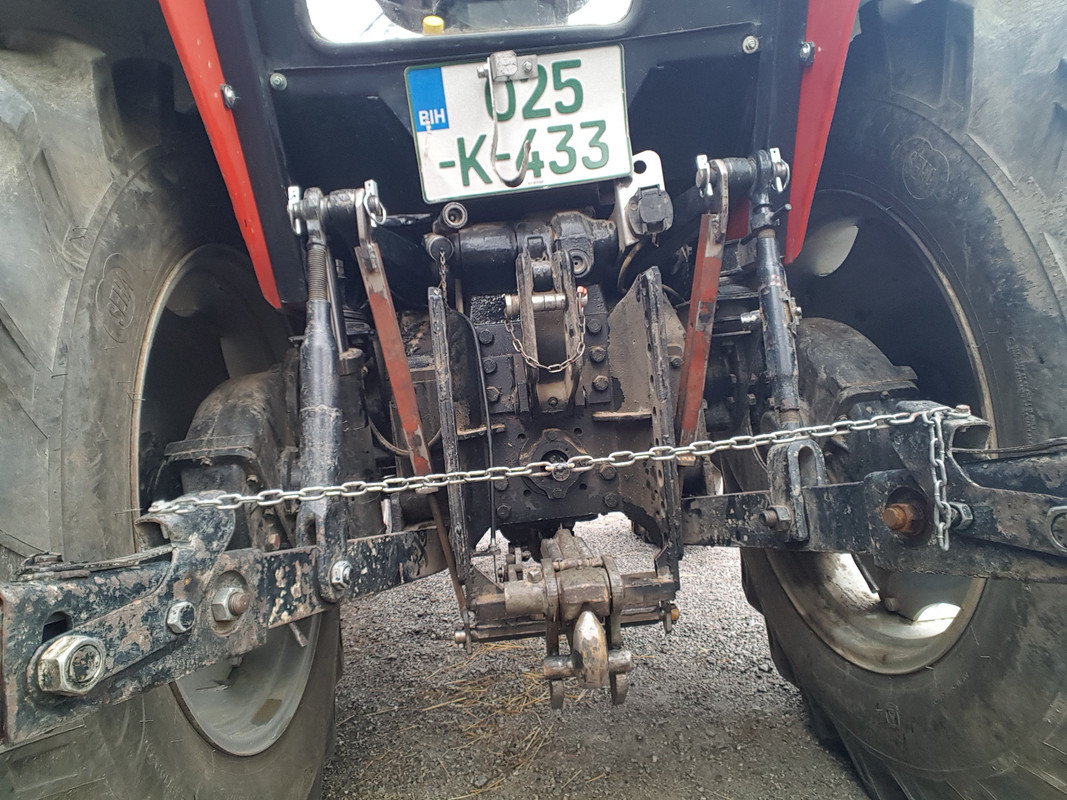

Dal netko ima iskustva sa ovakvom kukom, problem je taj da mi se pod prikolicom kuka okrece, onaj imbus sa donje strane za fiksiranje kuke je stegnut do kraja.
Zna neko kak ju rastaviti, sa zadnje strane ima samo zeger, njega sam skinul al to ne mrda nikam, a i ne vjerujem da bi samo taj zeger bil osigurac za cijelu kuku.

Nije mi baš jasno ovo "problem je taj da mi se pod prikolicom kuka okrece"!
I na toj kuki još nešto fali (poluga)!

Poluga je skinuta i zadnji zastitni lim
Na prikolici je okretna kuka al mi se i kuka na traktoru okrece

Jeste ovo vi sa sjekačam probali po ovoj "matici" lupat? Na kamionskim puferima je velika matica koja se otpušta možda i ovo treba otpustit?
