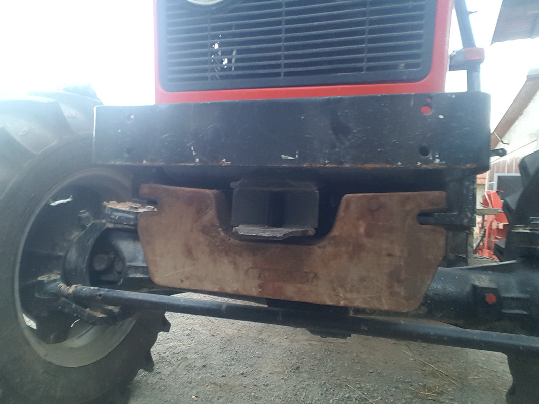

Za Gumice na torzionoj osovini odvrneš dva vijka m12 skineš poklopac iskopa gumicu van. Ovdje na mojoj sliki je već poklopac skinut (lijeva strana) Ak pušta na sredini onda treba cijeli poklopac skidati i sve iz njega van...

Hvala Mika na uputama, vjerujem da ću semering lagano promijenit , ( usput , ulje obavezno ispustiti?), ali za torzionu neznam , slini u sredini ali samo s lijeve strane!?

Da ulje ispuštaš. Ak je na sredini s lijeve strane skineš onaj odliveni poklopac iza njega imaš dvije čahure pa tek gumicu ak te čahure i gumicu uspiješ iskopa van onda ih je lako vratit. Sve ti se vidi na sliki koju si postavili.
