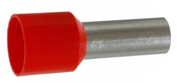

Problem fercinate licnate žice je taj da je cin (lem) mekši od nje, pa kad se stegne taj spoj nije čvrst, već polako "puzi" (ponaša se kao aluminijski vodič).
Spoj se malo zagrije, pa olabavi, onda se još više grije i rezultat je ovakav. Ako se pak stopica lemi, na mjestu gdje lem završava od vibracija pucaju licne.
Zato treba stopice samo stisnuti a umjesto fercinatih završetaka koristiti hilze (tuljke):
33,161
Ja lemim i nemam problema.
Sa tulcima sam tek imal probleme, u njima oksidira pa je loš spoj pa se grije pa smo opet na početku.
Od kad lemim nemam problema ko prije.
