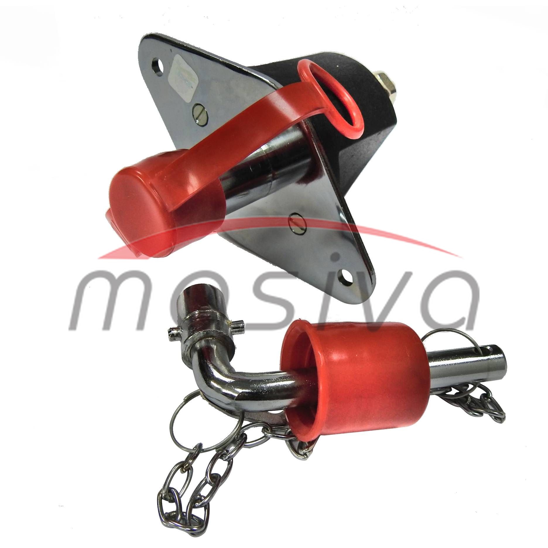

Znaš li možda model sklopke? Je li ti postojeći kabel bil dovoljno dugačak pa si samo ubacil stopice, ili treba i komada kabla?

@iwanho , to ti je onakva sklopka kakvu za kakvusam ti napisal poveznicu na Trgoagenciju (poruka #1125).
@puknuti, ne skida se ručka s tog modela.
