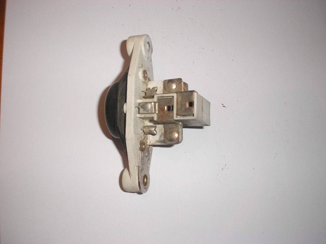

Prije godinu dana je riknuo regulator i on je zamjenjen,a sada mi se čini da je ponovo on u pitanju,zbog čega tako brzo ode?
Imam tu i jednu žutu žicu koja visi mislim da je višak od starog zetorovog alternatora,pa si mislim da možda ona kamo ne takne pa napravi kratki spoj,ili bi i nju nekamo bilo dobro spojit?
A ovo što tinja žaruljica punjenja bilo mi je rečeno da vjerojano probija neka dioda?

Kontrolna lampica tinja dok je neispravna jedna ili više pobudnih dioda - vidi u nastavku iza D+ kontakta, nacrtane su 3 s manjim simbolima, ali i svi ostali spojevi unutar alternatora moraju biti 100% ispravni.
Onaj neiskorišteni B+ kontakt zanemari, na njega može biti spojen kondenzator protiv radio smetnji.

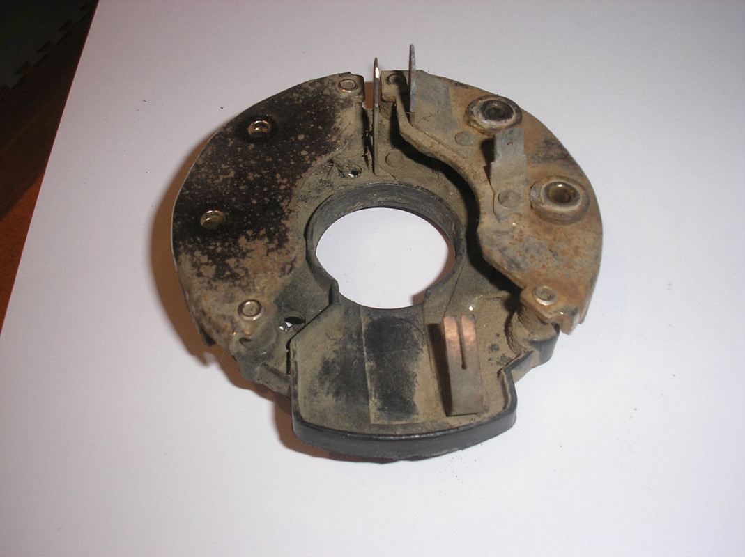

Danas sam ga raskopao i bila je puknuta jedna žica koja spaja stator sa diodnim mostom
Nisam siguran da li je pukla prilikom rastavljanja ili je bila od prije puknuta:mur:
Uglavnom ako sam dobro skužio čini mi se da imam samo dva izvoda sa statora,a ne tri kako si nacrtao
Mjerio sam otpor na rotoru i iznosi 3,6 ohma.a stator ima 0,4 ohma
Kako da ispitam diodni most?
Da li ta pobudna dioda koja je riknula može uzrokovati pregaranje regulatora?
Kako da ispitam regulator? :drink:

Taj alternator koji pokazuješ ima 3 faze i 3 izvoda. Valjda ti puknuti izvod skriva blato.
Otpor rotora ti je u redu.
Otpor statora koji ima svega par zavoja debele žice, bolje to sad ne bi komentirao, jer taj otpor je mali i dosta teško doma u garaži mjerljiv.
Diode se mogu jedna po jedna ispitati samo dok stator nije spojen na njih. Gledaš shemu koju sam ti priložio i ispituješ, imaš 3 diode tzv. minus polariteta i 3 plus polariteta, te 3 pobudne.
Kako znaš da ti je i koja je pobudna dioda riknula, ako nisi napravio ispitivanje?
Regulator budeš malo teže doma ispitao ako nisi profesionalac, ne zamjeri na ovoj napomeni. Uglavnom morao bi mu s nekakvim vanjskim izvorom narinuti promjenjivi / podesivi napon od 10 V na dalje, a on bi morao na nekakvih 13,8 V isključiti pobudu prema rotoru / četkicama.
Evo išao sam u garažu po nove diode da ih za tebe fotografiram. Na zaokružene priključke dolaze 3 izvoda od statora, drugi krajevi su im zvjezdište. I ne brini sve je to isto kao i tvoje diode.

Ne znam koja je pregorila,nego sam skužio da bi moglo biti pema tinjanju lampice
Imao si pravo glede trifaze(žice,jedna je puknula na izvodu namota,sad će biti problem to spojit,Da li postoji mogućnost da je radio na dva izvoda,pa da je zbog toga tinjala lampica
Kužim ovo ispitivanje prema b+,a šta bi trebao biti b-?
Nema zamjerke,da sam profesionalac nebi pitao
Vidim da imaš nove,dali se to isplati popravljat,s obzirom da su unutra u stisnutom,ili je bolje zamjeniti komplet i kolika mu je cijena?

Kontrolna lampica je spojena s jedne strane žaruljice na kontakt bravi kontaktima oznaka 14/54, dakle na kontakt i plus akumulatora. U stanju mirovanja alternator preko nje dobije početnu pobudu. :icon_e_smile: Dok ga zavrtimo i pobudimo dalje ga regulator regulira do 13,8 V. (Izmjerio si otpor rotora 4 OHM-a), ako je po OHMOVOM zakonu I=U/R, tada je struja pobude 12/4 malo preko 3 A :icon_e_smile:, nemojmo iči sada u decimale. Dok se alternator probudi i počne filati, izjednači se napon na plus klemi akumulatora i alternatora, više nema razlike napona i lampica se gasi. Ali dok napon na akumulatoru nije jednak naponu u alternatoru kroz kontrolnu žaruljicu uvijek teče nekakva mala struja koja zagrije nit i ona lagano tinja / svijetli. :icon_e_smile:
Pažljivo gledaj ovu sliku:
- desna strana na slici ima na rupama za šarafe izolatore, to je plus (+)
- lijeva strana nema, naslanja se direktno na kučište alternatora, na masu, to je minus (-)
- sad si to usporedi sa ranije priloženom shemom i snađi se :icon_e_smile: s druge strane su sve diode točkasto zavarene na spojevima "tzv punkt švajs" :icon_e_smile:, nije baš pametno to meko lemiti s tinol žicom,
- nekako sam uvjeren da nemaš dovoljno prakse da to rastaviš, pa onda nemaš materijala s kim bi popravio, ujedno ako je puknuo izvod na statoru ne gine ti premotavanje statora ??? zato bolje ti otiđi na prvi auto otpad i za stotinjak kuna kupi "dokazano ispravan" alternator i pripaši si ga na traktor, ne boj se ne bude on prejak ionako je reguliran s regulatorom napona 14 V, a struje si akumulator uzme koliko mu treba :icon_e_smile:
