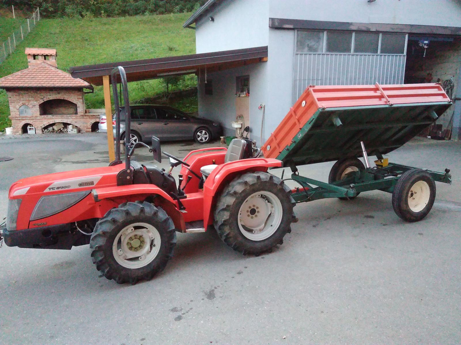

Evo sad mi jedan nudi 4400f koji mi je bio prvi izbor za 12000eur 2015g 1800rs ( novi je 17eur). 22803

MA snažniji radijo je tačno jedanput više ali je i 3 hiljade više skup. Predpostavljam, da če ga dati bez prikolice Hittner za 15. Razlika između ovih mašina nadam se, da ti je poznata. Ovisi, dal ti ovakav stroj, kako je onaj veliki zaista treba. Al opet, kakva mu je oprema. Ak želiš više orati to, ono...Ti znaš, voziti dosta po asvaltnim putevima težinom... Jer veliki je potpuno sinhronizovan sa više brzina i virojatno(ak je doplatijo opremo) ima i regulacijono hidravliko i duple obrate vratila. Mali toga nema. JEr ak ti ove funkcije ne trebadu i lastnosti, onda bolji mali, povoljniji i manje iztrošeniji. Veliki ima i hidravličke kočnice, mali mehaničko koliko ja znam. Kakva je razlika virojatno znaš, neču ti soliti pameti. Hidravličke jesu bolje ,ali skuplija su jim popravila, a kod ovih satova možno, da več trebadu kakav servis. Obadvije jesu 3 klipci ali veči je turbo motor(znači više opcije za nekvi kvar). Eto odluči sam.LP

Da istina, a i dosta dugo je u oglasima tako da mi je i to malo sumljivo, čuo sam se s prodavačem i njemu je kao premal i prelagan a ima rovokopač pa mu treba za prevoz materijala tako da mislim da se i ovaj navukao.

Ma možda nije ni pokušao vuči sa time, jer mu je več bijo u štartu premalen-ko bi to znao. Bar na oko izgleda dobro.
Eto, da dodam nešto oko zakona o vučenju prikolice, oko toga razgovarali smo kakve 2 stranice nazad sa ZJ kolegom. Pronašao sam u SLO jeziku nekvi tekst sa godine 2015. Kaže se, da se promijenijo nešto zakon, kako i što točno neznam.
"Vlečen traktorski priključek, katerega največja dovoljena masa presega maso traktorja, bo moral biti opremljen z zavorami, za priklopna vozila z največjo določeno maso nad 3,5 tone pa bo potreben zavorni sistem. Za priklopna vozila do največje dovoljene mase 3,5 tone bo z največjo konstrukcijsko določeno hitrostjo do 25 km/h dovoljena tudi samo ročna zavora priklopnega vozila, ki se upravlja s traktorja. ".
Sa toga može se razbrati, da ukupna težina vučenega natovorenega priključka nezakočena, ne smije preseči težino traktora. Što po domače znači, da traktorčič težine 1100kg(toliko mi se čini vaga 4400F), može na prikolici vlastite težine npr 500kg kiperici zakonsko vučti samo još dobrih 600kg. A a kako piše naprijed, može se razbrati, da do 3,5 t ukupne težine priključak, može se vučti sa ručnom kočnicom u traktor montirano, do dozvolene brzine 25 km/sat. A sa večjom težinom a i večom brzinom treba se imati prave zavore, koje se aktivirajo istovremno sa traktorskimi na papučo. Što znači kiperica Hittner nosivosti 1,5 t sa ručnom kočnicom ob vozaču i pobijedijo si. NAjjednostavnije i najpovoljnije.
