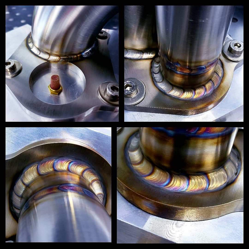

Iz mojeg skromnog iskustva varenja aluminija bi rekel da je, lijepo pogođeni omjer toka struje.... Još ak si ga ti tak zavaril, svaka čast
karlom
8 Sij 2013
422
Ćak bi se usudio reci da je strojno odrađeno,pošto vidim da je serijski proizvod. Ako je ručno onda je radio vrlo vješt majstor.

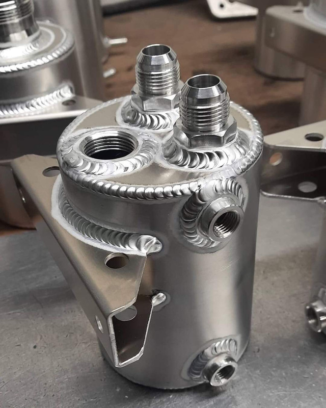

Veselo od jutra, da vidimo kaj veli struka, je ovo dobro zavareno?Razvodnik.
Mene najviše zanima kak je uspel zavariti ovaj dio između priključnica? Mislim da me ne vara oko, ali između nema baš puno mjesta
karlom
8 Sij 2013
422
Postoje razni pištolji i šobe. Tako da se mogu zavarivati takve pozicije. Osobno sam jednom ćak i iglu morao savijati da dosegnem.
karlom
8 Sij 2013
422
A izmedu priključaka radiš spoj. Zavaruješ pola sa jedne strane pola sa druge.
