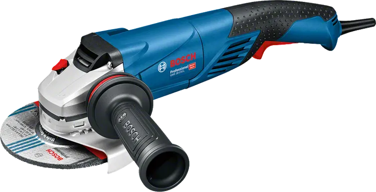

Špena od brušenja uzima danak na svim mašinama. Meni to pravi ozbiljan problem, ali šta mogu uvjek je problem prostor , za brušenje bi ttebao imati odvojeno. Ma bude kako ide, jednom mi je bil9 najžalije što mi je sjebalo stator na brusilici boš 1800w koja ima 8500 ob. Nisam je htjeo bacat sjeo sam jedan dan i premotao, bilo je jebeno ali je uspješno. Za rezanje ona mi je omiljena jer reže ko sir. Nikako nisam nasao tih brzih brusilica. Sve se vrte na 6,500. 20241220_111439.jpg
33,713
Ima takvih makina za kupiti, i bržih, samo kaj košta skoro 300 euriča.
31,499
Muha, to nije isto. To je "mala".
On traži ovakvu GWSxx-180:
33,713
U pravu si, ali ova moja je ugaona, a tvoja kutna :ROFLMAO:
Zafkavam se, guglal sam samo podatak o broju okretaja i snazi, na veličinu nisam obračal pažnju.
Imal sam nekad takvu "srednju" dok se nije kolektor raspal to je bila strojčina koja se nije sramila velike ploče i bilo kakvog posla.
