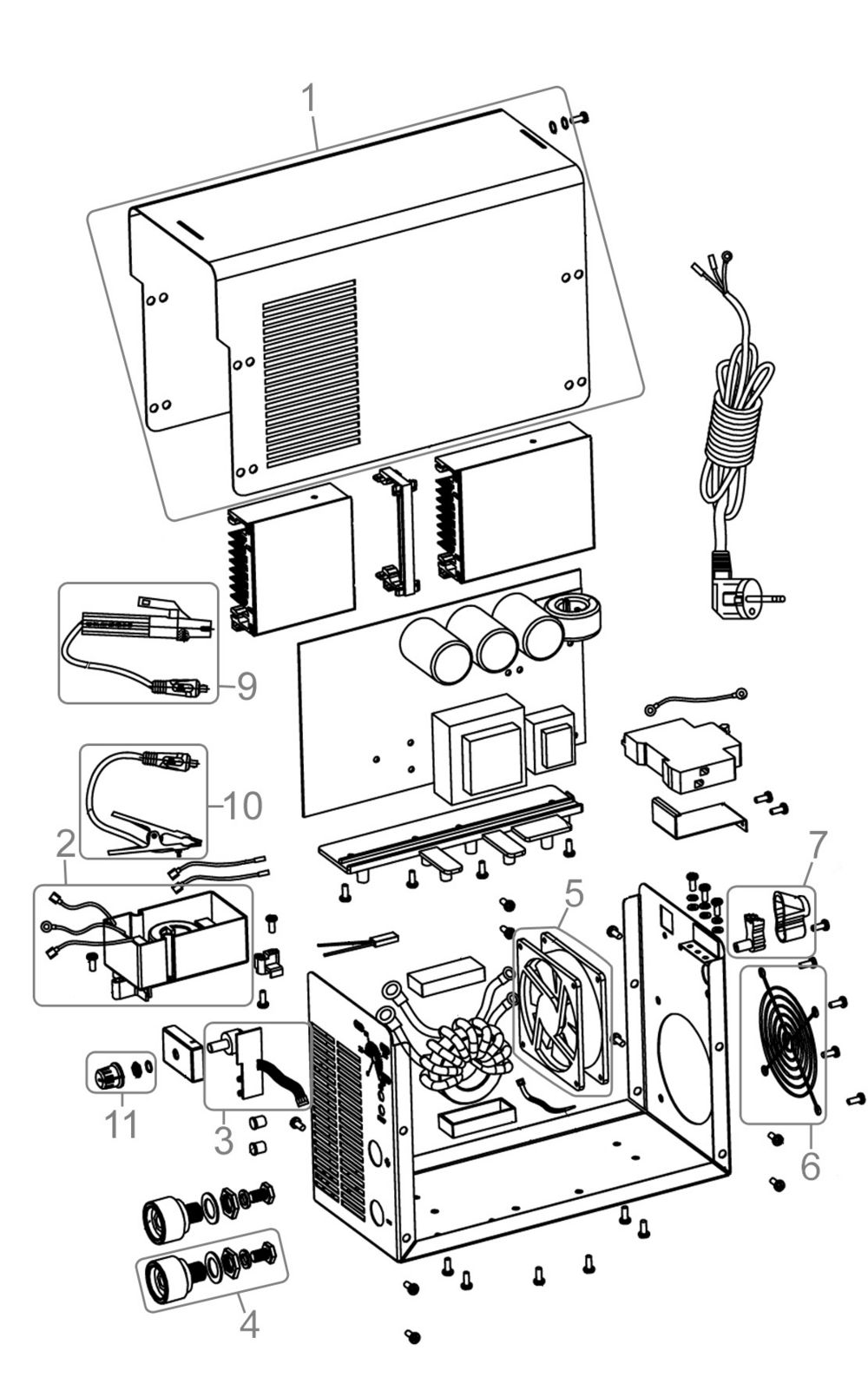

Dijelova gotovo da i nema, u garanciji se mijenja cijeli aparat.... označeno sivim brojevima su ti dostupni rezervni dijelovi i njihova cijena u Njemačkoj.
1 20046-01001 ABDECKUNG 1 1 a.A. a.A.
2 20046-01002 PLATINE STROMVERSORGUNG 1 1 a.A. a.A.
3 20046-01003 POTENTIOMETER 1 1 6,30 € 7,50 €
4 20046-01004 DINSEANSCHLUSS 9MM 2 1 4,12 € 4,90 €
5 20046-01005 KÜHLVENTILATOR 1 1 15,04 € 17,90 €
6 20046-01006 LÜFTERABDECKUNG 1 1 a.A. a.A.
7 20046-01007 SCHALTER 1 1 18,40 € 21,90 €
9 20046-01009 ELEKTRODENKABEL KPl. 1 1 26,05 € 31,00 €
10 20046-01010 MASSEKABEL KPL. 1 1 24,37 € 29,00 €
11 20046-01011 POTI-KNOPF 1 1 a.A. a.A.
ohne
Abb. 20046-01008 GURT 1 1 a.A. a.A.
ohne
Abb. 41165 MASSEKLEMME 200 A SB 1 2 5,00 € 5,95 €
ohne
Abb. 41163 ELEKTRODENHALTER 200A 1 2 10,88 € 12,95 €
