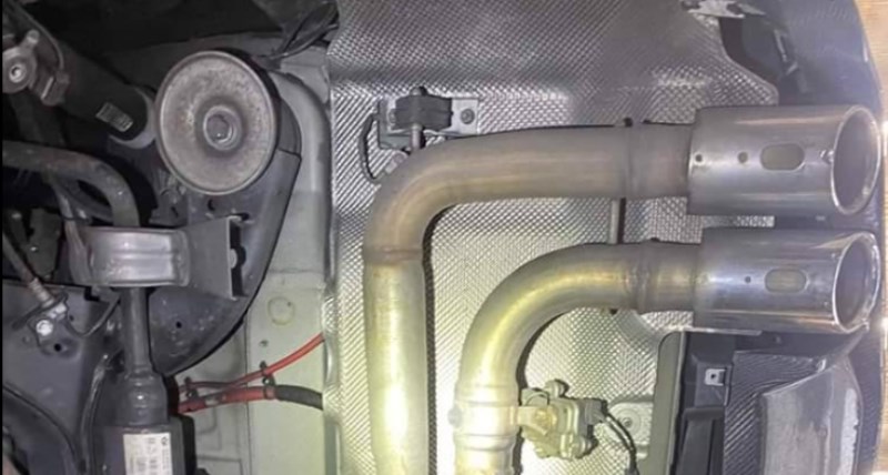

A krpati ne, barem za sada izgleda ko boca. Ali neću previše gledati ispod, ako ne vidiš rupe ili trulež ne treba ga krpati.😃
