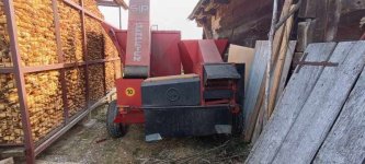

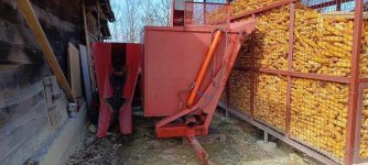

Stigla prinova pao odabir na tornada 35 ipak,kupljen od prvog vlasnika. Došao već spreman za sezonu sada samo čeka prvi probni rad 😁. Imao bi i pitanje ako bi radio uslužno po selu kako je najbolje računati i kako se kreću cijene kod vas?

Nije to baš stroj za zaradu.
Upravo tako, samo većina ne razumije da uz sat rada berača ide i sat rada traktora, a učinak je slab radi jednog reda, pa kipanja, pa hrpa okretanja (jedan red je u pitanju).... kada naiđe kraća parcela - onda je tek veselje.
Kod nas(okolica Karlovaca) ide oko 100€/ral
Pravo pitanje je koliko rali pobereš na dan, koliko je to radnih sati traktora i koliko naplaćuješ radni sat svog traktora. Kada sve zbrojiš to je ispod realne cijene koštanja tog posla (ako radiš jednorednim beračem). Naravno mnogi će sada reći kako je njima dovoljno da pokriju naftu, ali to je pušiona kada tako razmišljaš. Podereš traktor, berač i sebe, naradiš se - i naplatiš naftu. Razumijem jedino ljude koji rade sebi i svojima, pa se to onda naplati na neki drugi način. Ako planiraš ići u uslugu onda treba nabaviti višeredni samohodni berač jer to ima nekakav učinak sa kojim se možda čak i može nešto zaraditi. Sa jednorednim beračem nema zarade po tim cijenama.
