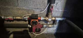

Zašto ste koristili "onakav razdjelnik" kojeg vidimo na tvojim slikama ispod "pumpi s termometrima" u crnom stiroporu, ili što več kučište je?

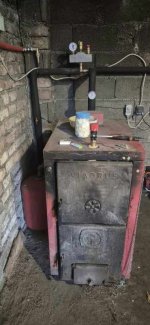

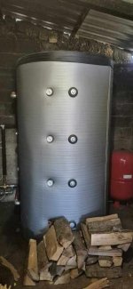

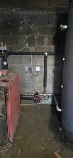

Senzor mi je iznad kotlovnice(neki okrugli)

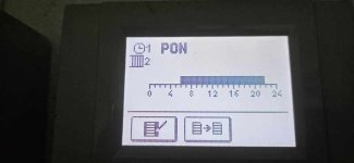

Vidim da nema procesora koji treba biti sa solarnim paketom a na to mjesto je metni seltron wdc10.
Ima mogućnost da iz pufera zagrije PTV jer tako smo grijali 2-3 dana dok nisu bili metnuti solari,sad vjerojatno automatski dok mi nije ništa reko..reko je kad ne budu solari grijali iće ti preko grijanja.
11 radijatora su s termo glavama a dva u kupatilu nemaju. 13615.jpg 13610.jpg 13609.jpg 13608.jpg

Nemoj me krivo shvatit,ne osporavam ja tvoje znanje,baš naprotiv vidim da se razumiješ ..samo sam reko što je meni rečeno da mogu preko tog seltrona sve kontrolirati sad el on trebo ostaviti procesor koji dolazi sa solarinim paketom da sa njim kontroliram taj dio, a seltron za grijanje to ne znam

Na koju logiku, kako tvoj "sistem zna" da ti je bojler od 300 lit ostao bez vrele vode za kupanje, a da istovremeno imaš u puferu od 1500 lit puno vrele vode, s kojom možeš ugrijati vodu i u bojleru?
Na koji način ta voda krene, kuda, na koji izmjenjivač spiralu u bojleru, kako stane dok ga zagrije? Neki vrag i neke žice i cijevi moraju za to biti da ta melodija skladno svira.
