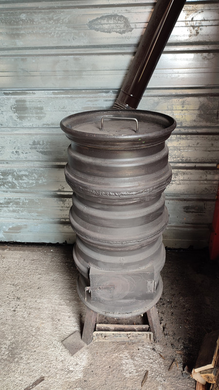

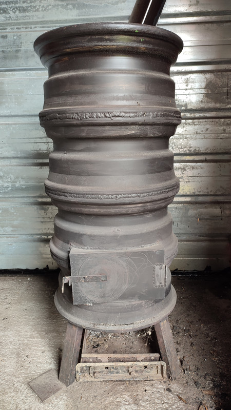

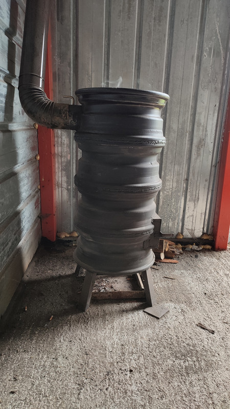

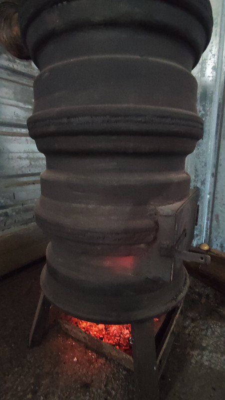

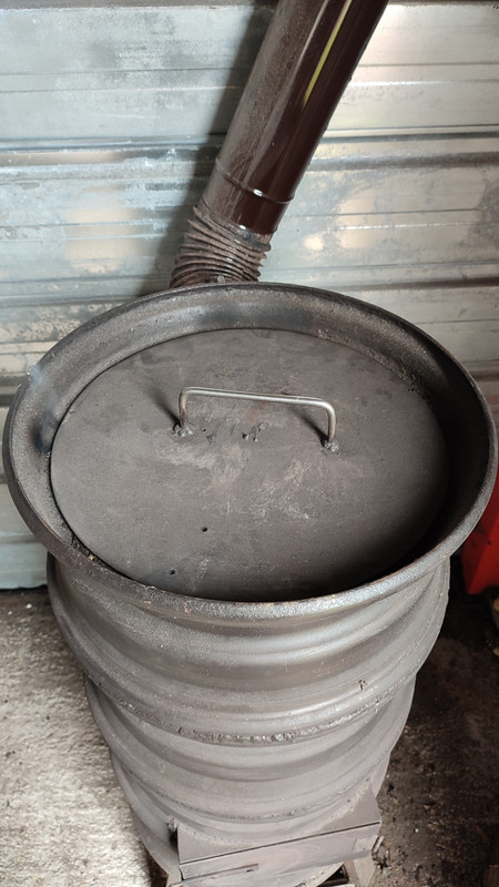

Prijatel, jedina zamjerka je kaj dolje nemaš dobro složenog pepelnjaka. Ovo je preotvoreno i mogel bi vužgati radionu i kombi vozilo. :unsure:
Ma nema se tu kaj zapaliti, sve je to po propisu domaćem kućnom 🙂
Pepeljnak je od karoleksa🙂
Mogel sam nekaj okolo zavarit ali ovak ima neki bolji cug.
