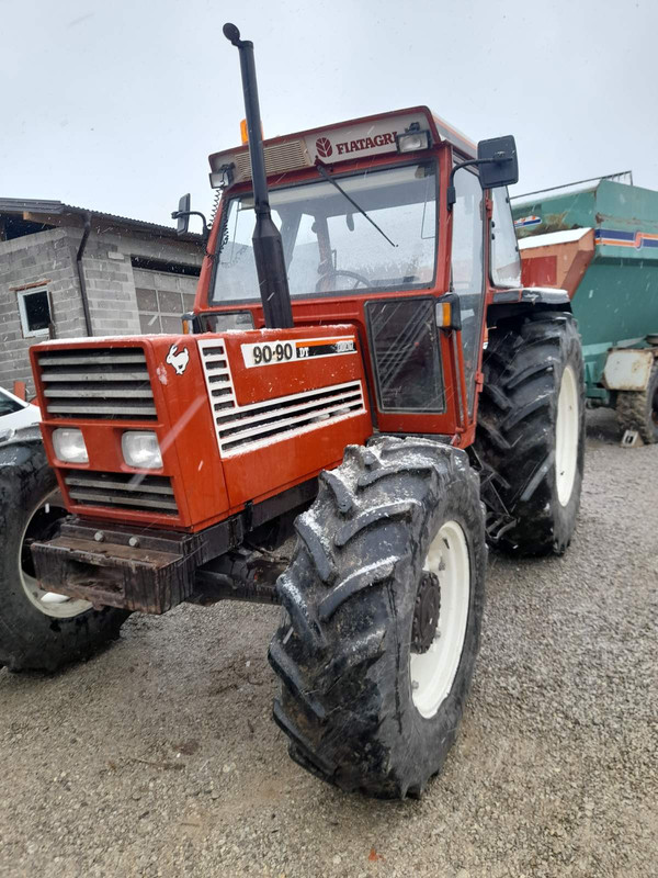

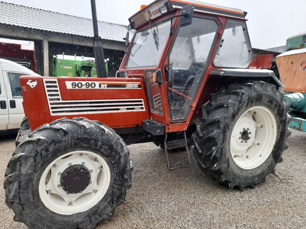

Nekako mi se cini da bi se mogao fokusirati bas na fiat i ove serije koje ste naveli, mislim i da im je cijena korektna, nisu precjenjeni.
Fiat je svakako za preporuku, kod nas ih ima par u selu, svi su dobri.
Ako treba biti manji onda tražiti nekog sa četiri cilindra, u principu svi su dobri ako su dobro održavani, i Fiat i Same i Deutz i Steyr i ostale poznete marke........
Sve su to dobre mašine samo treba naći koji nije uništen

Dodao bih još tu Fiat-a F1?0 serija ili 90 serija.
