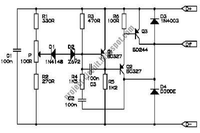

eh da i pitao sam za njegovu shemu jer me zanima kako ograničava struju za pojedine akumulatore...
Ništa on ne ograničava ..akumulator si sam "povlači" koliko treba .

A šta se tiće onog reglera pa mogao sam ja sto puta dati 200-300 kn za novi, ali je problem što mi on nije potreban... eh da i pitao sam za njegovu shemu jer me zanima kako ograničava struju za pojedine akumulatore...

hajd molim te pogledaj semu na prethodnoj stranici, protumaci sta je sta
zbunjuju me oznake T, Q i Z nemaju nikakvu vrijednost, jesu li to standardni elementi?
mozes li orjentaciono reci cijene svega toga

Ti djelovi imaju mali milijon oznake, pitaj boga koja je prava koja treba bit, a zasto nije dadena tu:lol:, to je djelovna tajna:prayer:
Tomislav, mani se corava posla, ja apsolutno poddrzujem samogradnja, ali boim se da bi cjena ova samogradnja nadminala cjena na origigi regler.

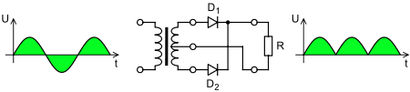

međutim da bi sa dvije žice (ali 1žuta i 1crvena)radilo potreban vam je gretz tj, četiri diode
da bi sa tri žice radilo dovoljne su dvije diode
u tome je razlika
dalje, ja ipak mislim da je to dinamo jer u suprotnom na biciklu imam alternator:weedman:
dalje , regulacija struje, može ali teško i zašto??? nepotrebno
pa naponom se regulira struja, regler bo trebao biti 14v, akumulator kada je prazan može povuči i 20 A ,ali kako se puni povečava mu se napon i kad se izjednači sa naponom punjenja ,punjenje tj,struja staje
regulacija struje (donekle) je napravljena samom konstrukcijom dinama tj,snagom dinama(što se tiče akumulatora) dakle ako je aku prazan može povuči toliko struje dok ne padne napon , ako padne napon past će i struja
evo vam razlike tri ili dvije žice, na slici je trafo ali zamislite da je druga zavojnica ustvari dinamo od TV
