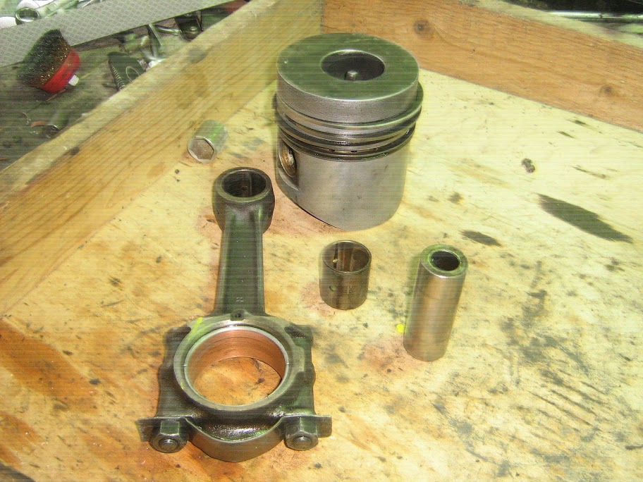

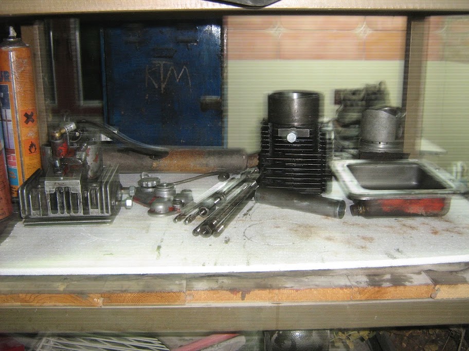

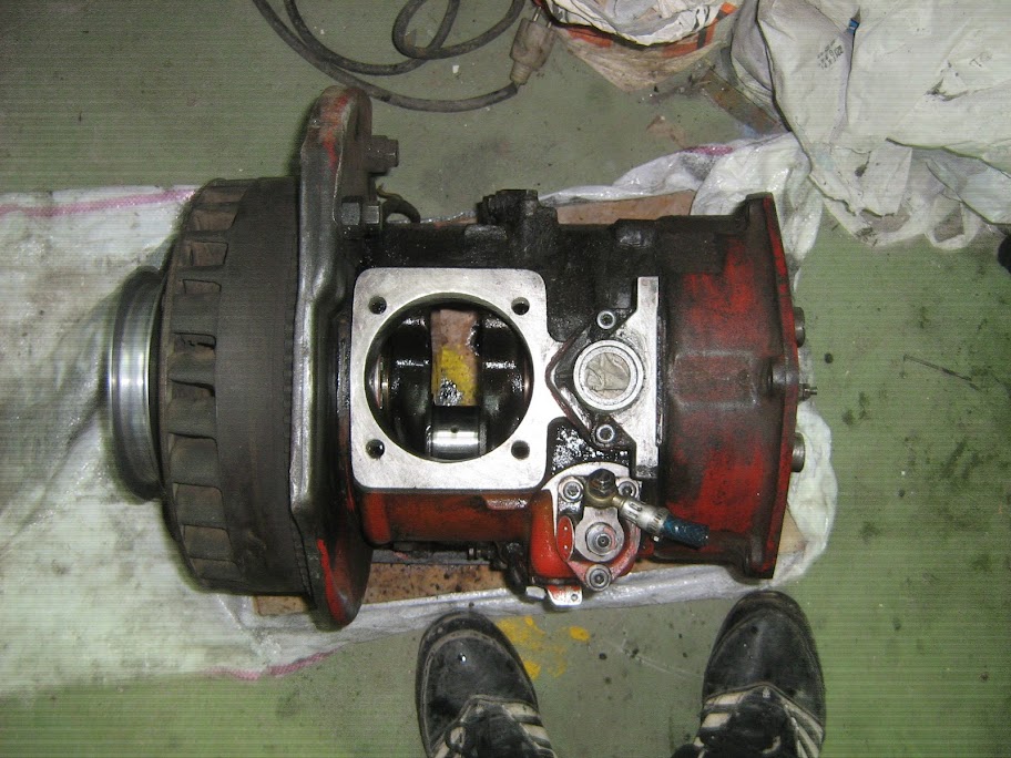

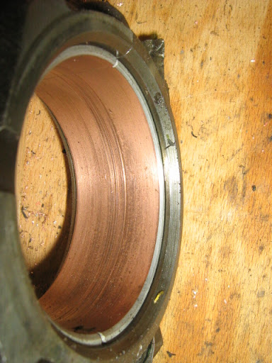

Inace danas i ja sam nesto radio t.j vise sam rasturao nego sto sam sklapao
http://lh5.ggpht.com/_sUC1qoSOK0I/TQ-tGKrtMuI/AAAAAAAAABE/KHbagT_Ds6c/s912/IMG_0590.jpg
http://lh3.ggpht.com/_sUC1qoSOK0I/TQ-tGSt-yHI/AAAAAAAAABI/D19T24-smfo/s912/IMG_0592.jpg
http://lh5.ggpht.com/_sUC1qoSOK0I/TQ-tGtFn5-I/AAAAAAAAABM/PMFSzU2EKNE/IMG_0597.jpg
http://lh6.ggpht.com/_sUC1qoSOK0I/TQ-tF0SrjMI/AAAAAAAAABA/JHYn_qa1BFY/s912/IMG_0589.jpg
E sad ima jedna dilema, dal se trosi vise bolcna klipa ili samo leziste bolcne na klipa:?, interesuje me jer ako stavim novu bolcnu da ne ima opet luft kako i sad( u pravo bese edosoko kad rece da proverim) , al sad kad sam skinuo mast vise se oseca ta lufta.

sve se trosi, na koje leziste mislis? ono u klipu ili u maloj pesnici)
cek malo nema lufta sa novom bolcnom ili ima kao i sad? luft u tom sklopu koji tebe muci se vrlo tesko osjeti okom i rukom, ali i to malo sto jedva osjetis mnogo zeza
samo prijatelju kod tebe se nesto i leteci lezaj provodi....i on je vec uhvatio šejtana :vragek:
mada ni klip mi ne izgleda primamljivo, ne vidim kanale izmedju cela klipa i prve karike, i jos imam osjecaj kao da kompresiona karika ima lufta u kanalu....nadam se da me slika vara
Mislim za lezite u klipu, a novu bolcnu jos nisam ni kupio jer neznam dal ova stara je istrosena ili lezite klipa je istroseno, ako je samo lezite klipa istroseno djaba da ne kupujem novu bolcnu(neznam kako idu te stvari).
A to na klipu luft karike i kanale jos nisam proverio:oops:ko zna jos sta me ceka, ma ja sve bi resio sa novim klipom al nema ga u trgovinu ovde u mk.
Leteci zasto bi moglo tako da zavuce, da nije do nedostatka podmazivanja?
