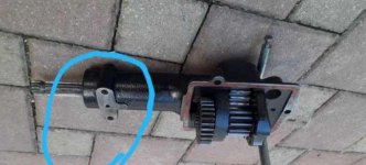

Da li neko zna gdje dodju ove dvije rupice kako se uvrnesaraf u njih kada s eugrađuje kardan na muti posto to nisam nigdje viido
Ovdje moraš postaviti 2 dulja štift-šarafa:
koji prolaze kroz te dvije rupe na vratu pogona:
Ovakvu modifikaciju kućišta pogona nisam videl u živo, očito je nekaj novije.
Onaj nosač, čiji kataloški broj imaš, pretpostavljam da sad treba drugačije izgledati, jer mu trebaju produžetci samo za prednje šarafe.
