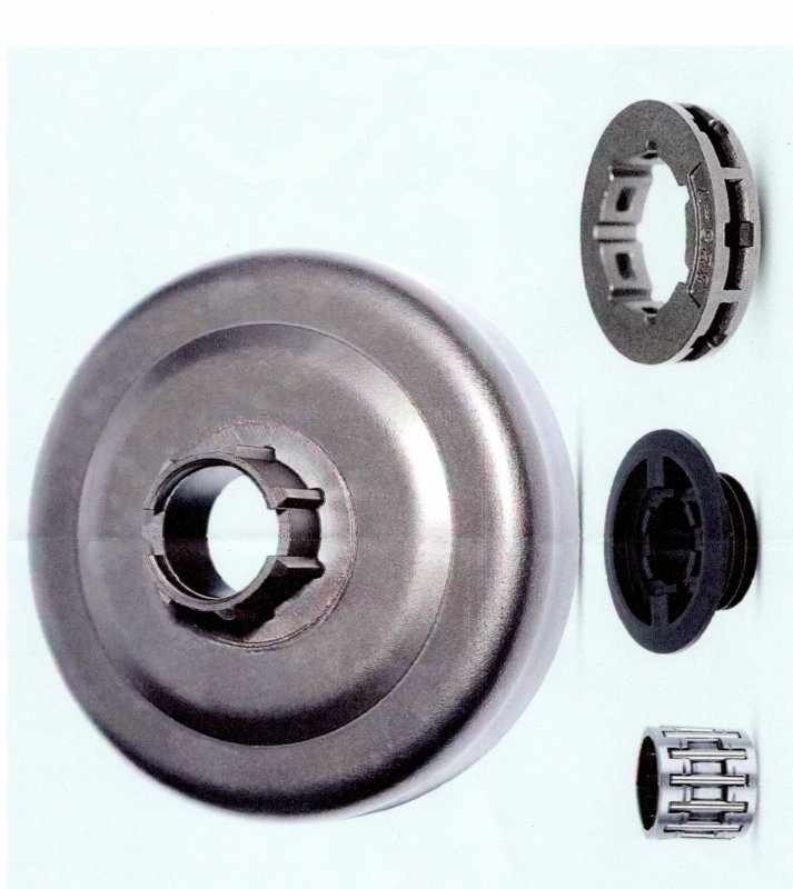

dakle moja nova Husqvarna 450ll.mod.2025. sa preinakama ima sljedeće karakteristike:
Snaga motora na osovini radilice: 2,4 kW/3,2 KS
Brzina lanca kod maksimalne snage na navedenom lančaniku: 19,6m/s
Zapremnina cilindra: 50,2cm3
Okretni moment: 2,6Nm
Regulirajuća uljna pumpa
Dimenzija lanca: ,325"/1,3mm
Duljina vodilice: 38 cm
Prijenos lanca preko prstenastog lančanika ,325" 8 zuba
Težina sa navedenom reznom opremom: 5,1kg
Jedan šaraf i dva držača za pritezanje vodilice
ukupna cijena: 525 eura
(nisam stigao "još" maknuti jedan držać i staviti na njegovo mjesto drugi šaraf za pritezanje vodilice)
ima tko još ideja za poboljšanje

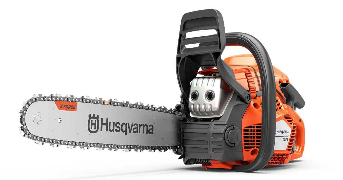

evo i Husqvarna 450S ,ista motorka ali malo slabija sa cijenon od 730 eura:
