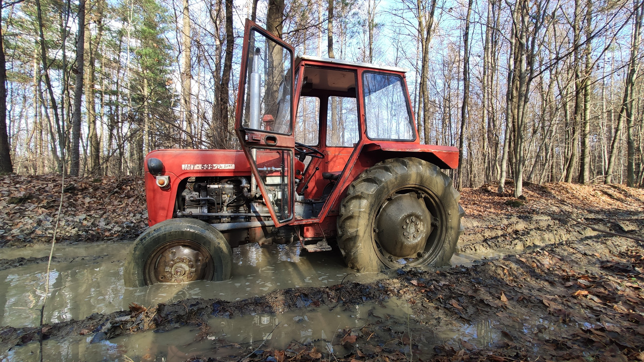

Kad s voliš skitati po šumi, onda auspuh okreni prema dolje i kapu usisa natakni direkt na filter, bez te cijevi!
Ivan KC
17 Sij 2012
3,520
Ni ja ne volim blato, ja tu nebi nikad traktora teral ako nije bas preko potrebno.
Kupljenec, bolje zapusti taj vinograd i kupi si negdje gdje je normalan put.
Jossip
Moj stari 539 ima 8000 rs i ja se nadam da bude dosel do 10 tis bez remonta, a noviji ima preko 6000 i jos bas ne pokazuje znakove umora.
