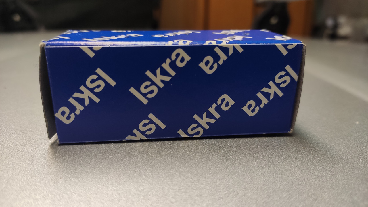

Ja neki dan stavil novi grijač na raketu, ovaj koji je bil gore je neispavani valjda 6godina ako ne i više, ali ne vidim neku razliku da pali bolje. Kupil iskru za 110kuna,ali raketa isto pali sa i bez grijača, znači samo ključ pokažem i pali na zub, kolko mora biti minus da upali sa grijačim? - 20 ili više? 🙂
Baš ga hoću probat da vidim razliku.
Ak imaš klipnu boš pumpu razliku budeš tek i uspil primjetiti iznad minus 10 ;)
Najveći faktor gdje bi mogal se iskazati grijač je alnaser, kak brzo vrti, ak vrti živo ko da pred organima gonjenja bježi onda grijač se bude slabo primjetil, dok ak vrti slabije tu ce se jako osjetit.
