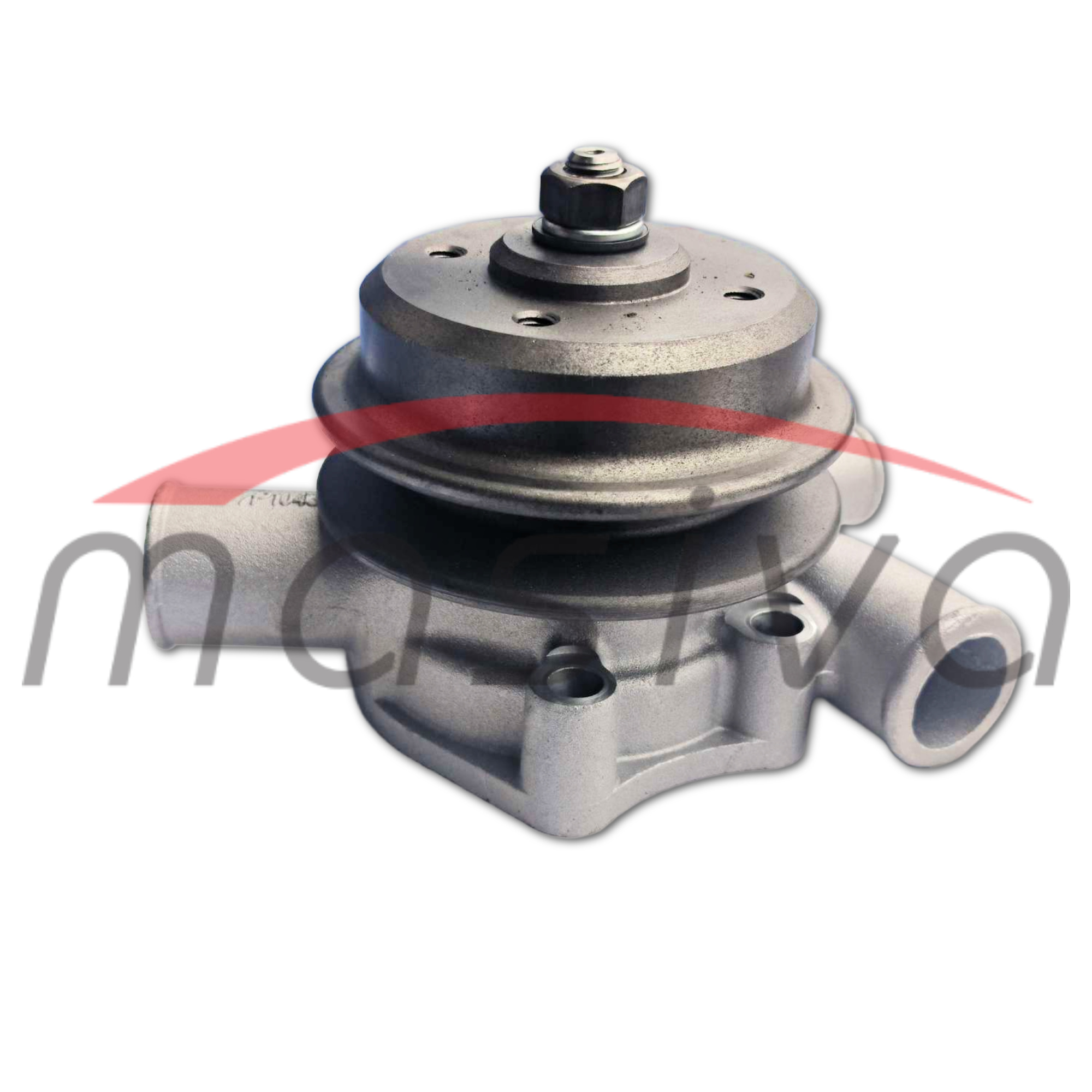

Procurila mi je pumpa vode na 533.
Vidim da ima nekoliko proizvodaca pumpi, Masiva ima neku vjerojatno indijsku ili tursku za 150 kn a ima domaca proizvodnja Vin-prom cca 300-400 kn. Koja je preporuka,ima nesto jos bolje?dali je ova domaca kvalitetnija osim sto je osjetno skuplja?
33,689
Vin prom se strašno pokvaril.
Sreča je kaj su tu doma i priznaju garanciju. Jedino kaj ti niko ne plati posel kad ju u garantnom roku skidaš.....
Neznam, kak god da nije bog zna kaj ali ja bi još uvijek gledal Vin promovu ako nemreju nabaviti Pobeda Tešanj.
Turci i Indijanci zaboravi, smeče.
