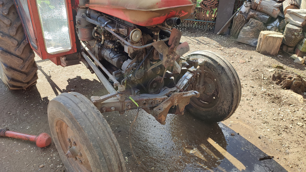

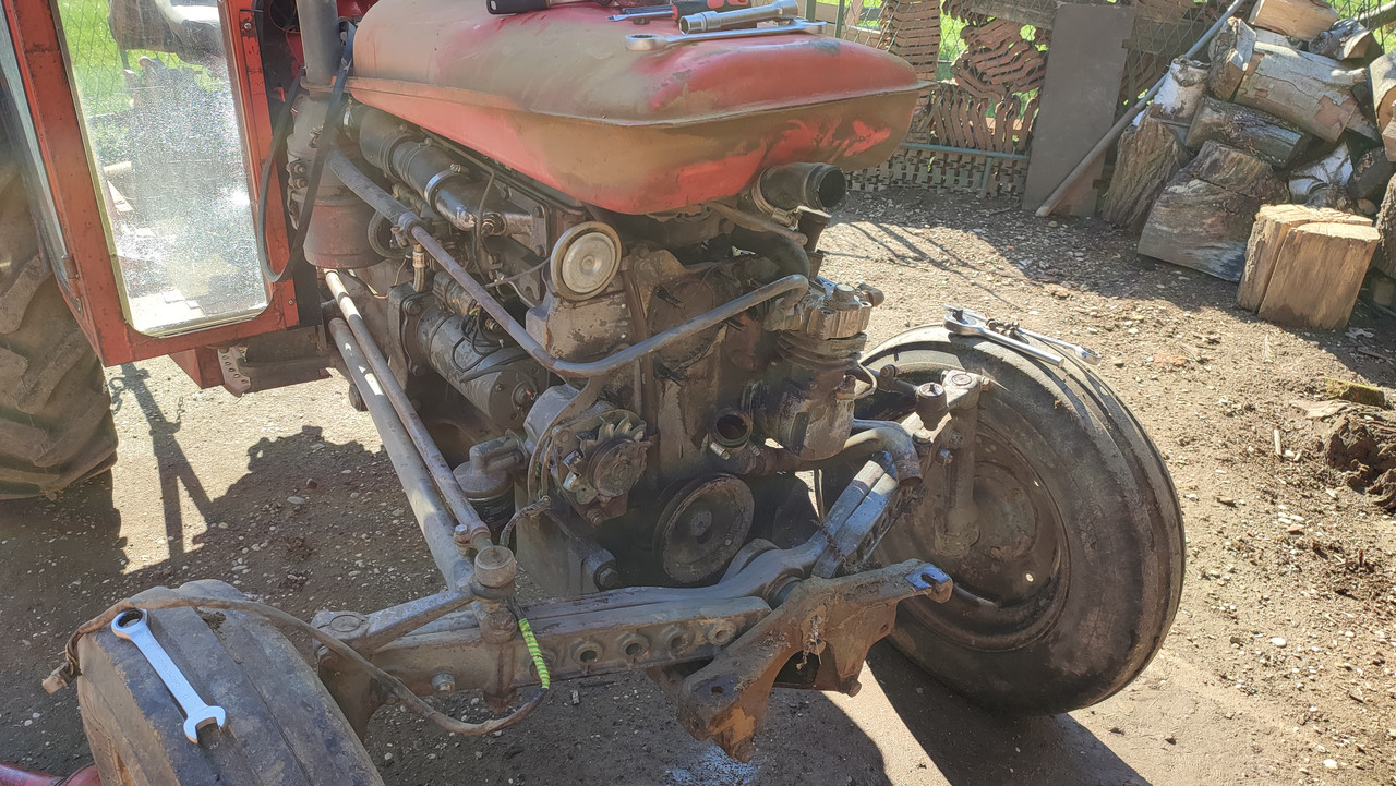

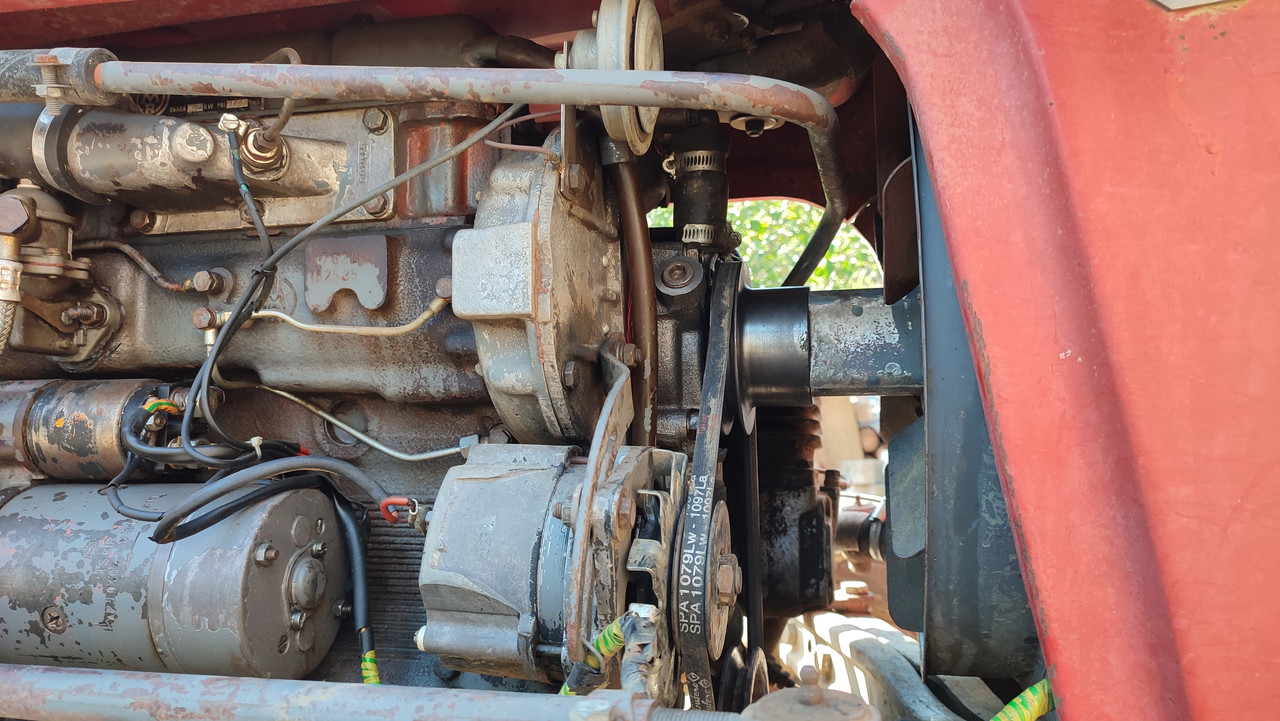

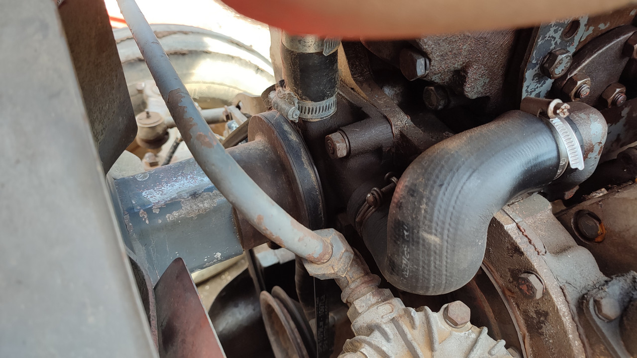

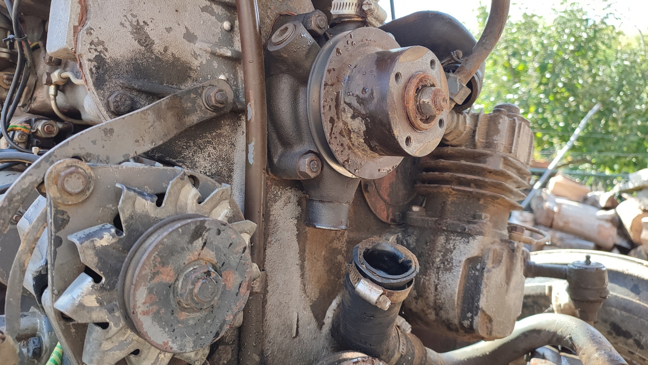

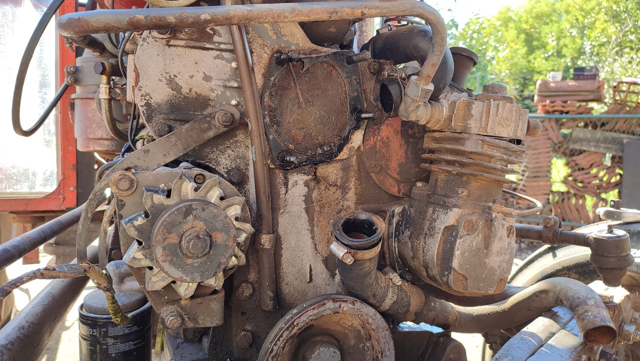

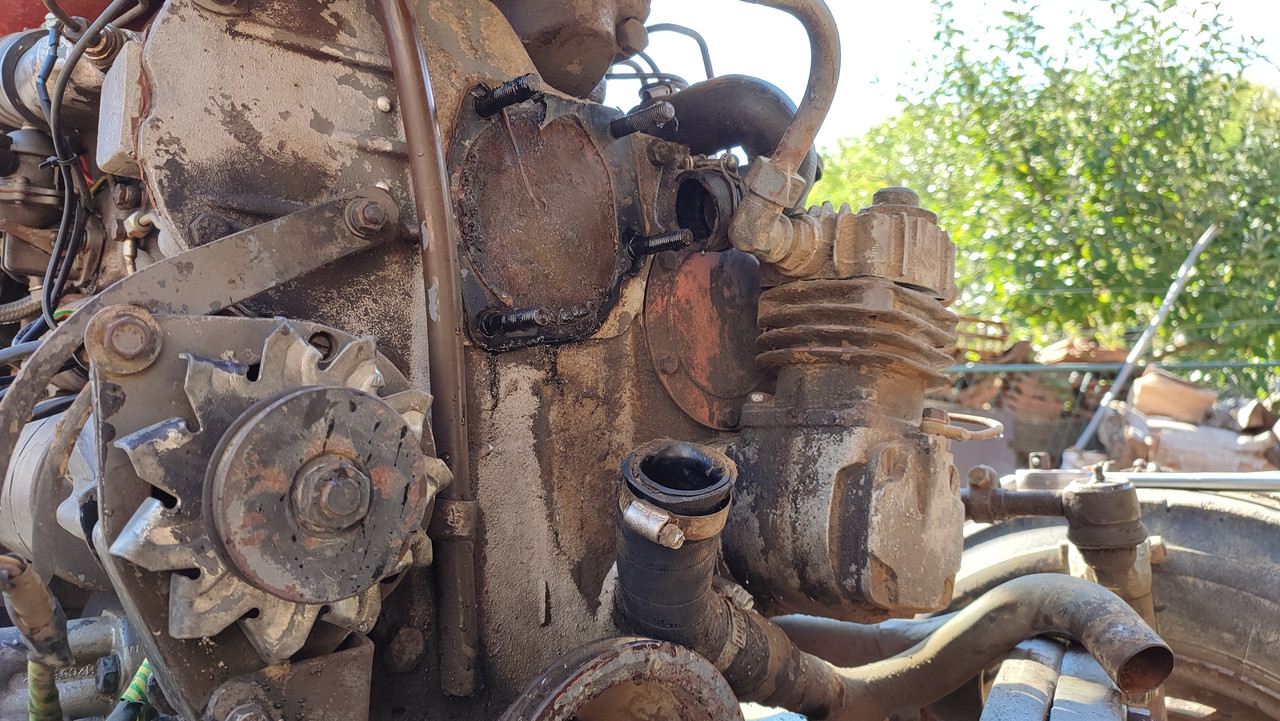

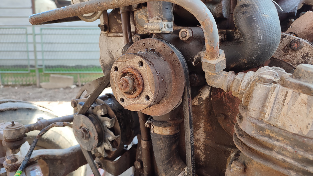

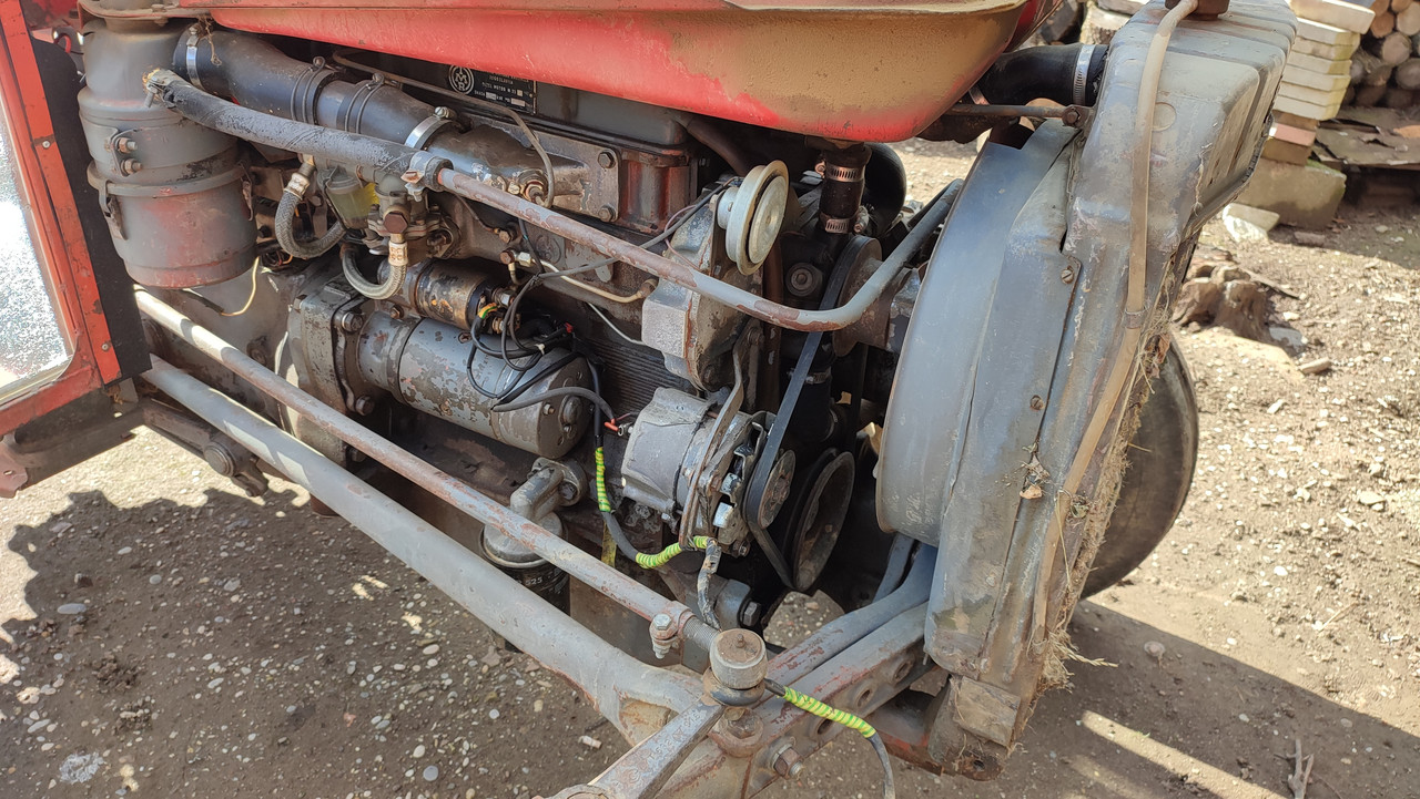

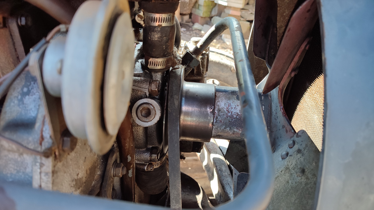

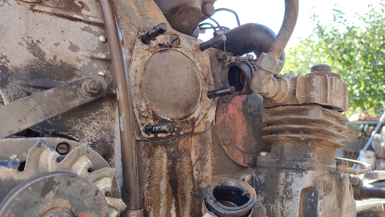

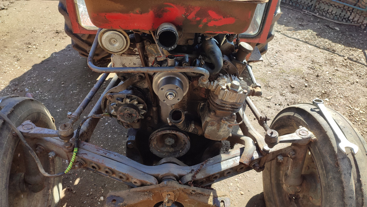

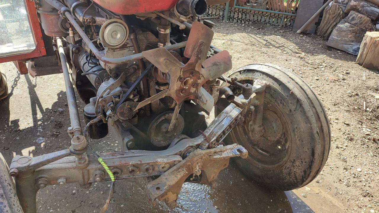

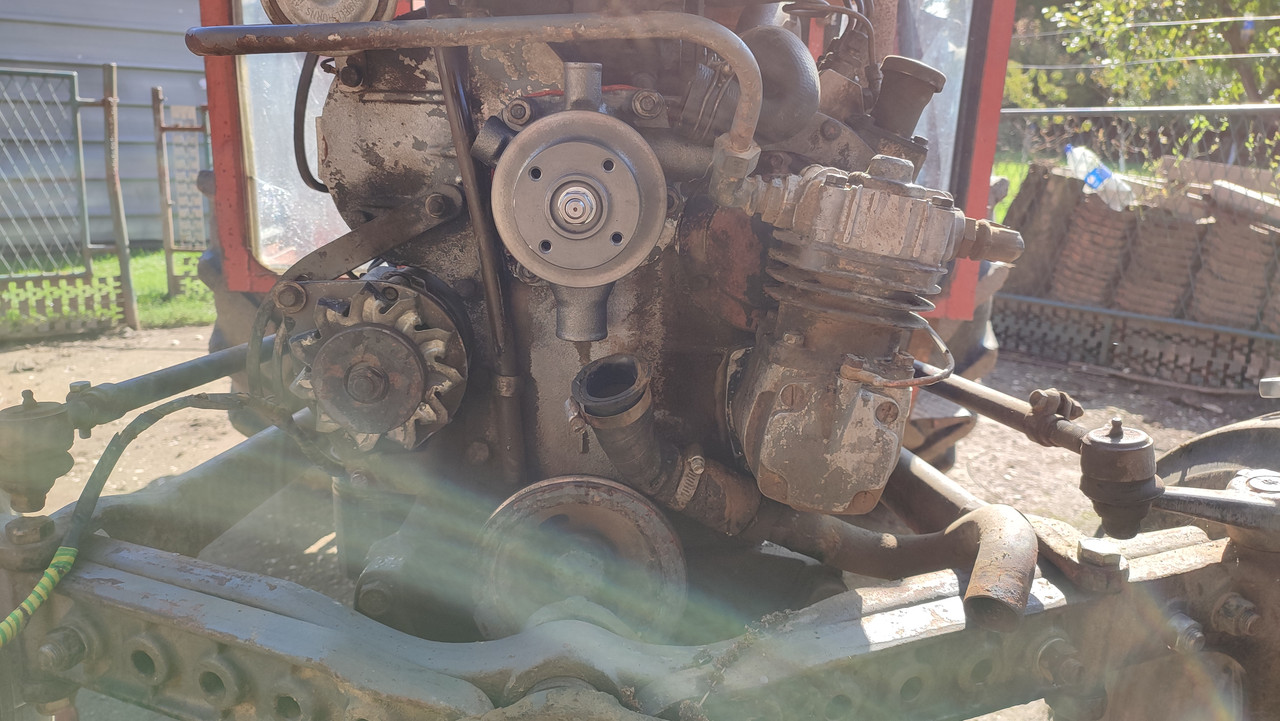

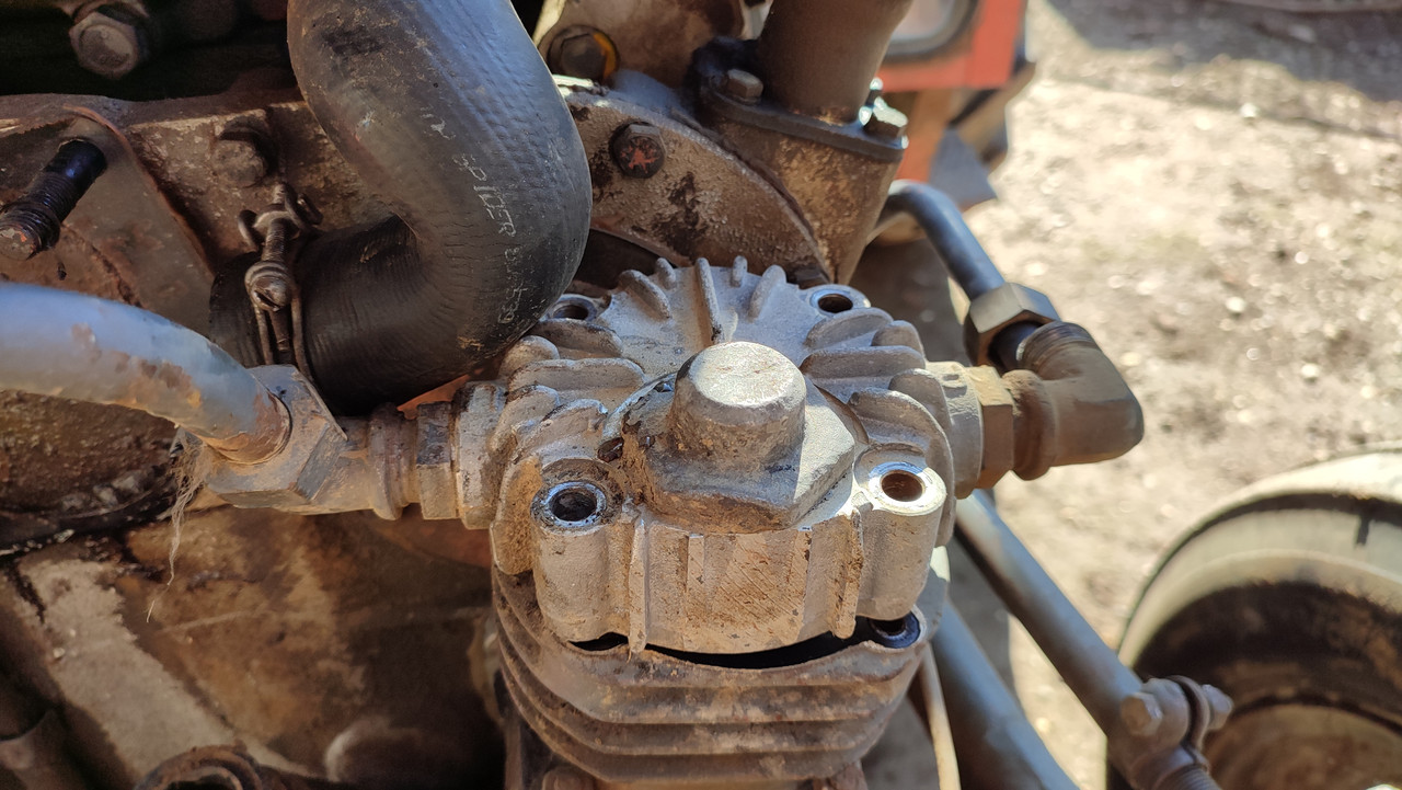

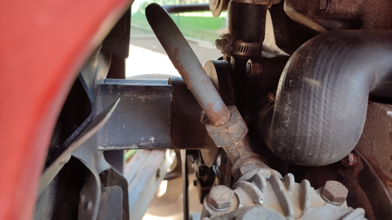

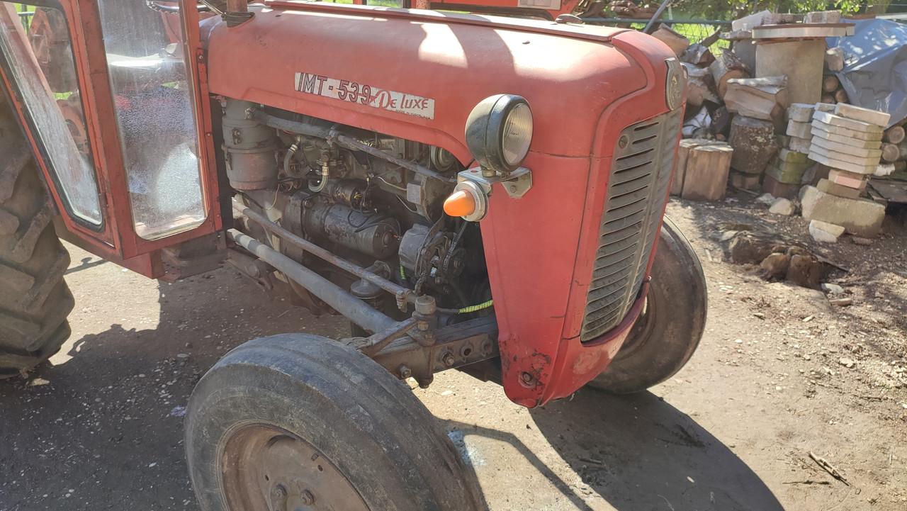

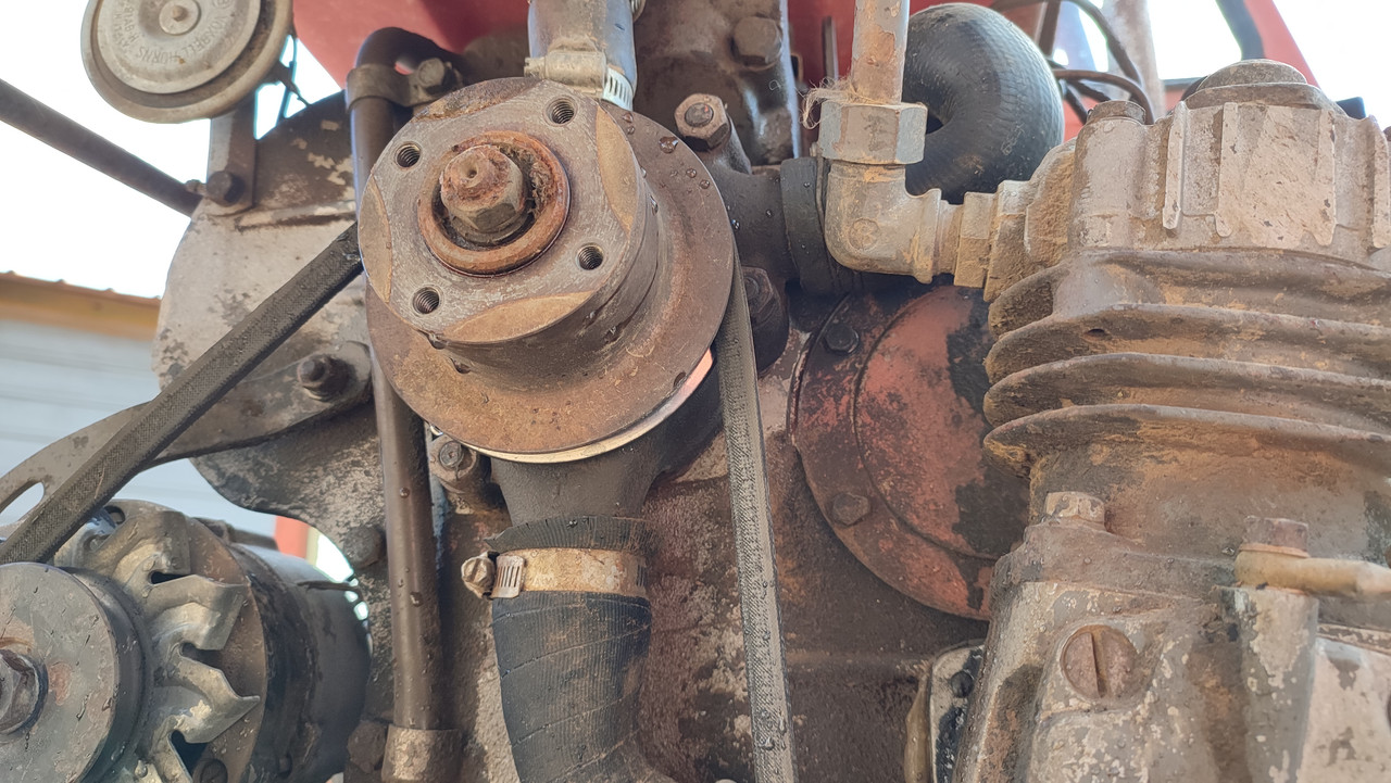

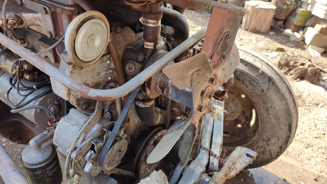

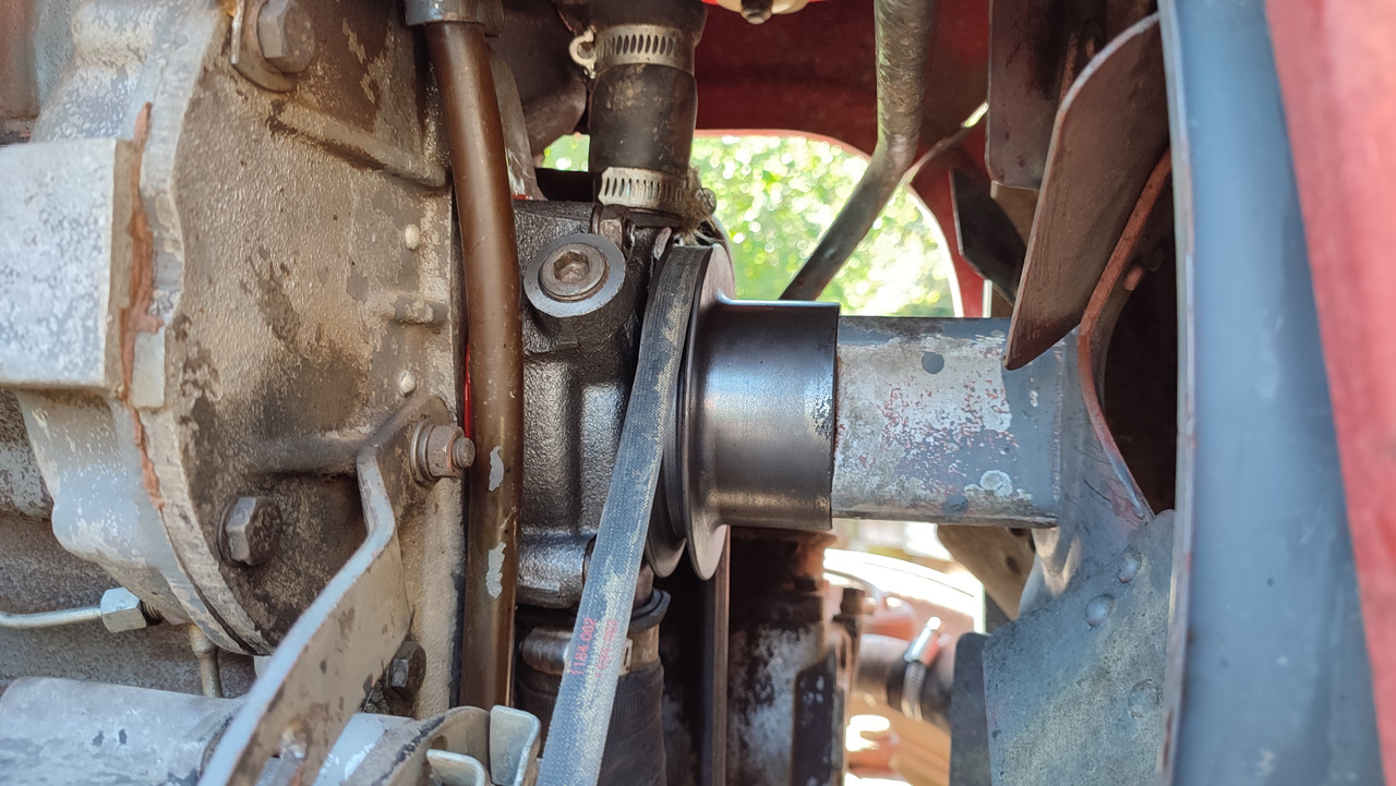

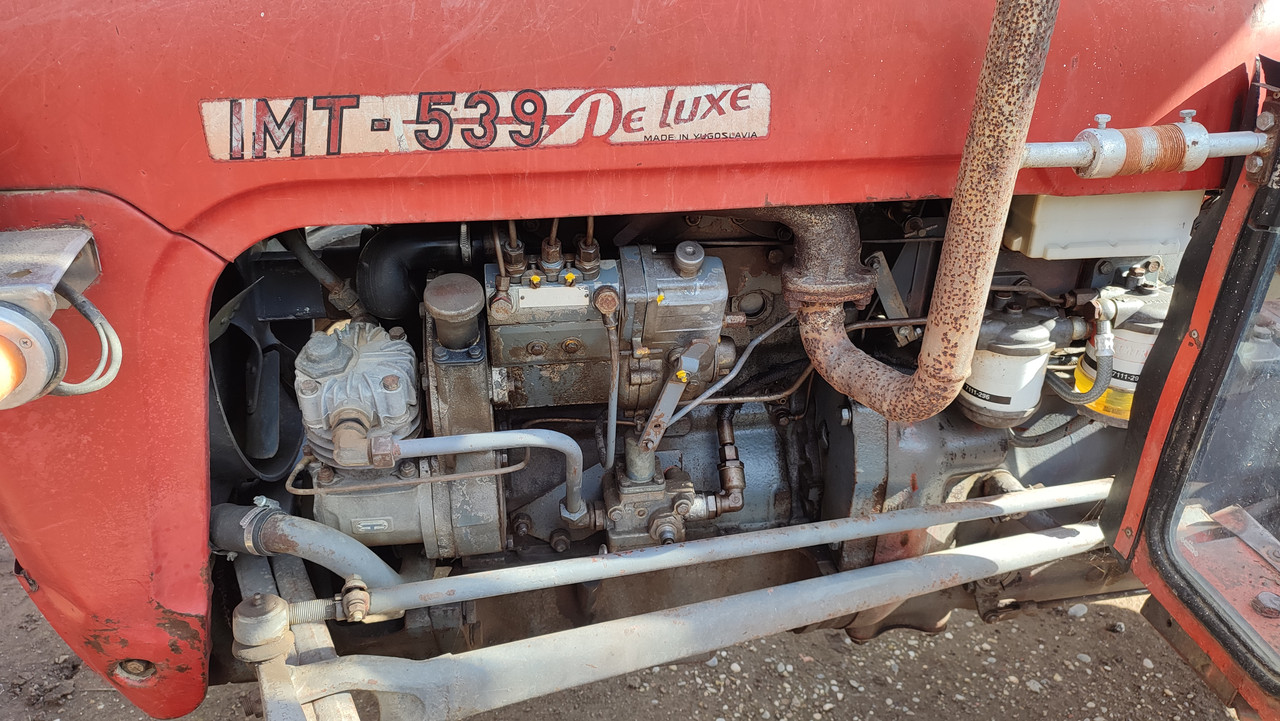

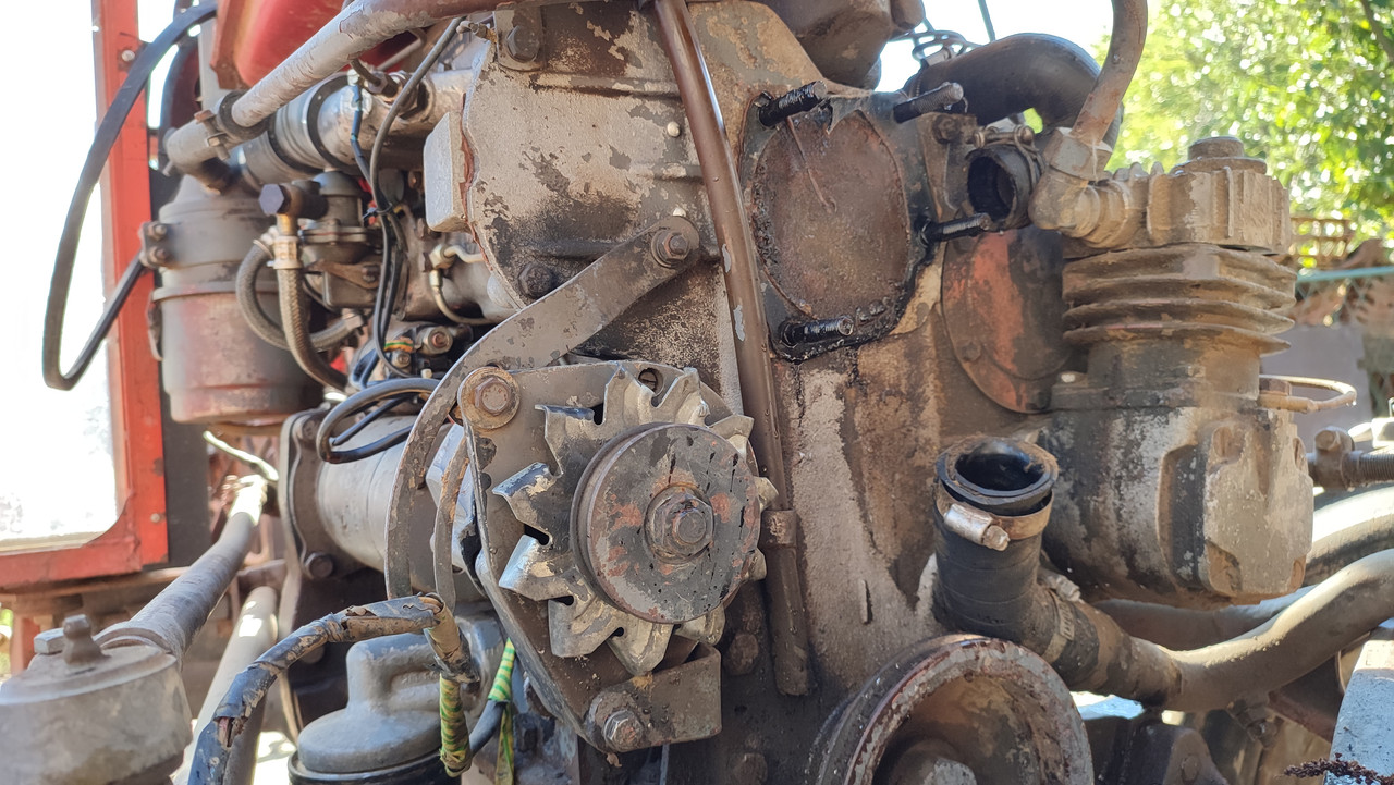

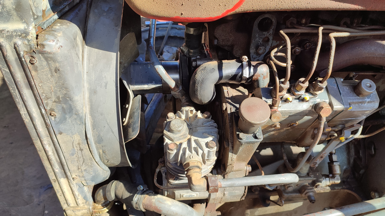

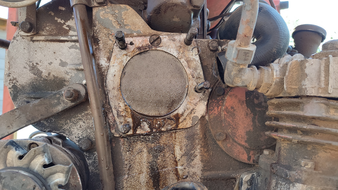

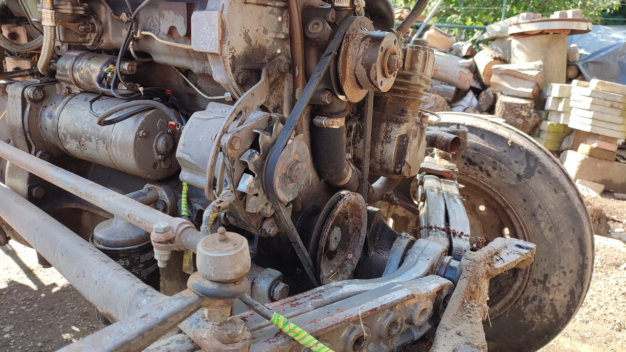

Pošto su me neki forumaši pitali, a neki planiraju nekad (ako bude sreče još ovo leto) u vezi zamjene vodene pumpe kak si olakšati Da probam slikovno pojasniti.

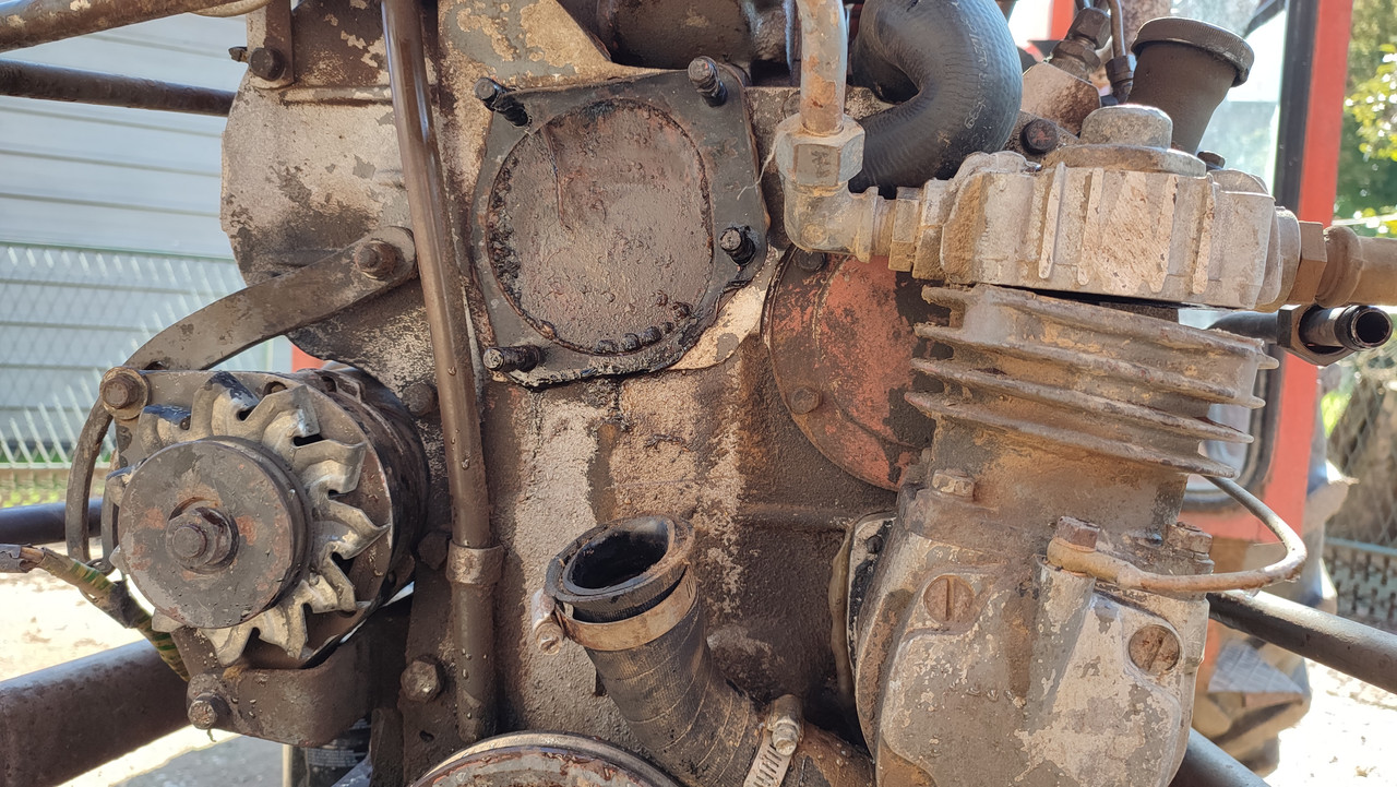

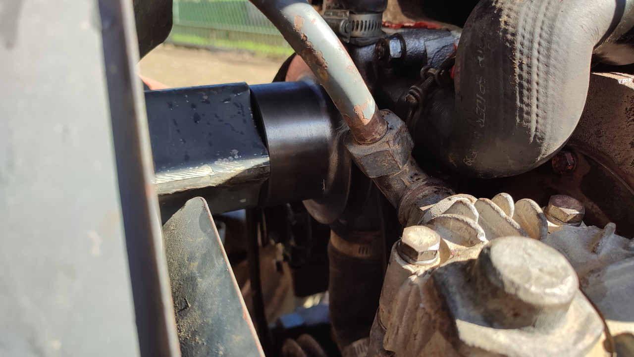

Skine se cijev sa kompresora, otpusti se na priključku ključem 27 kontra matica sa kompresora i priključak se okrene prema dole.

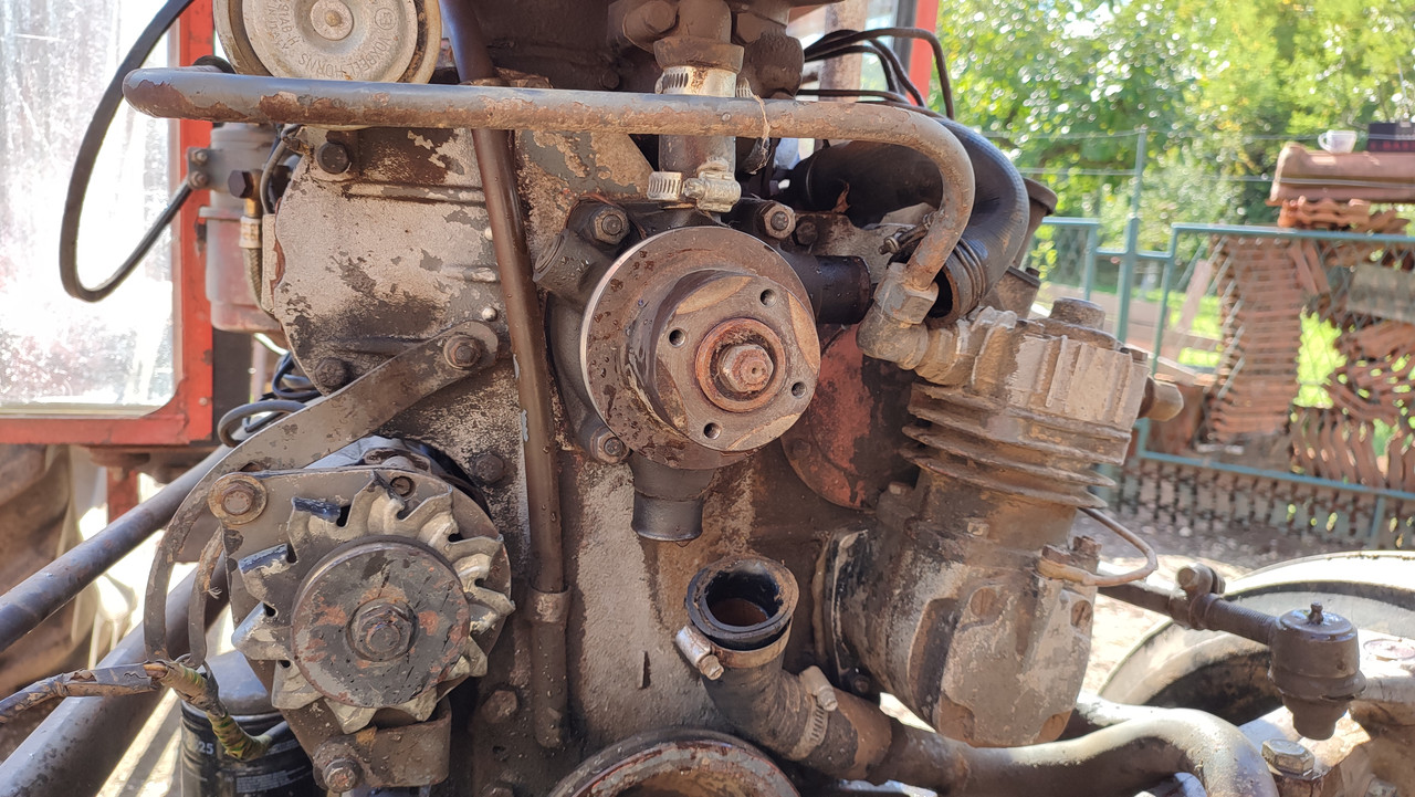

Brusilicom se pobrusi kolko je potrebno vodena pumpa i skine se dole.

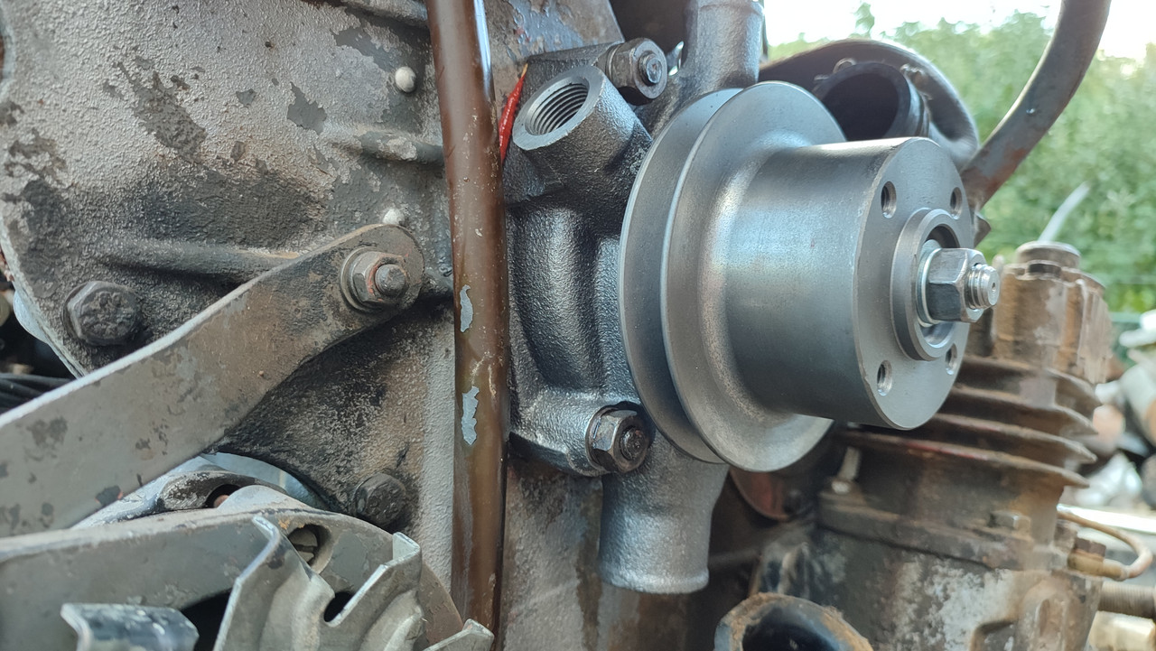

Ako staru pumpu treba puno brusiti jer u tvornici nisu priključak ušarafili u glavu kompresora do kraja, prije ugradnje nove pumpe vode potrebno je priključak ušarafiti u glavu još jedan krug.
I pumpa vode ide gore bez puno muke i bez skidanja glave kompresora.

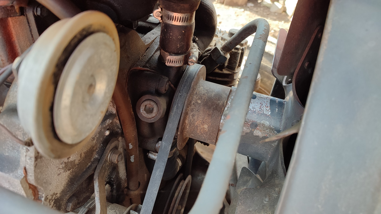

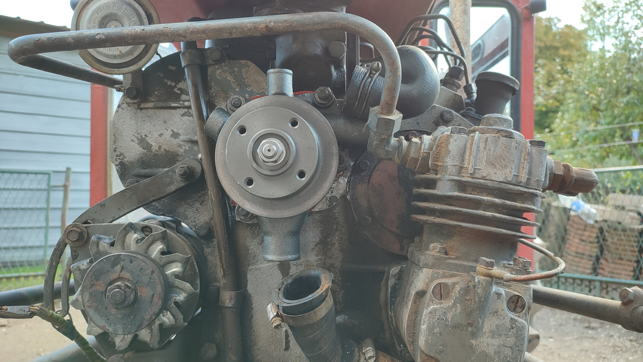

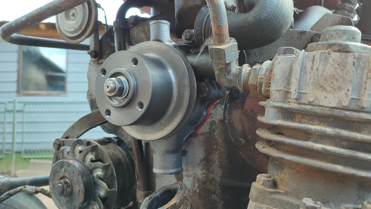

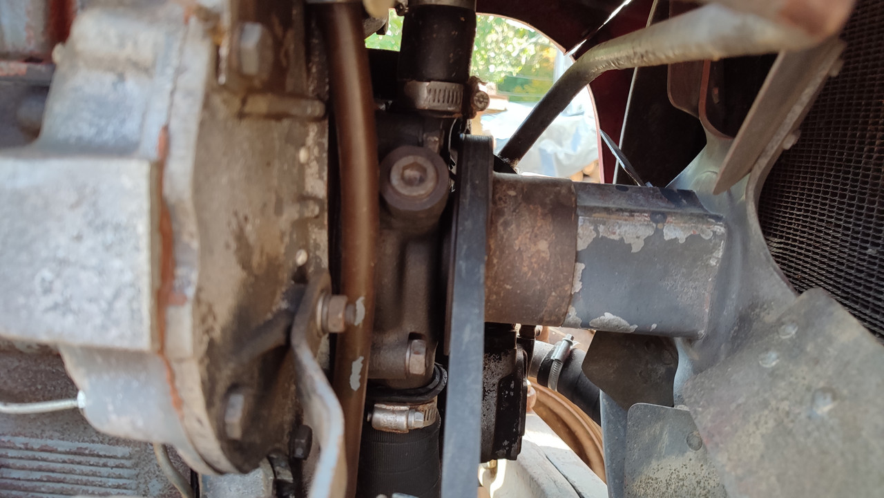

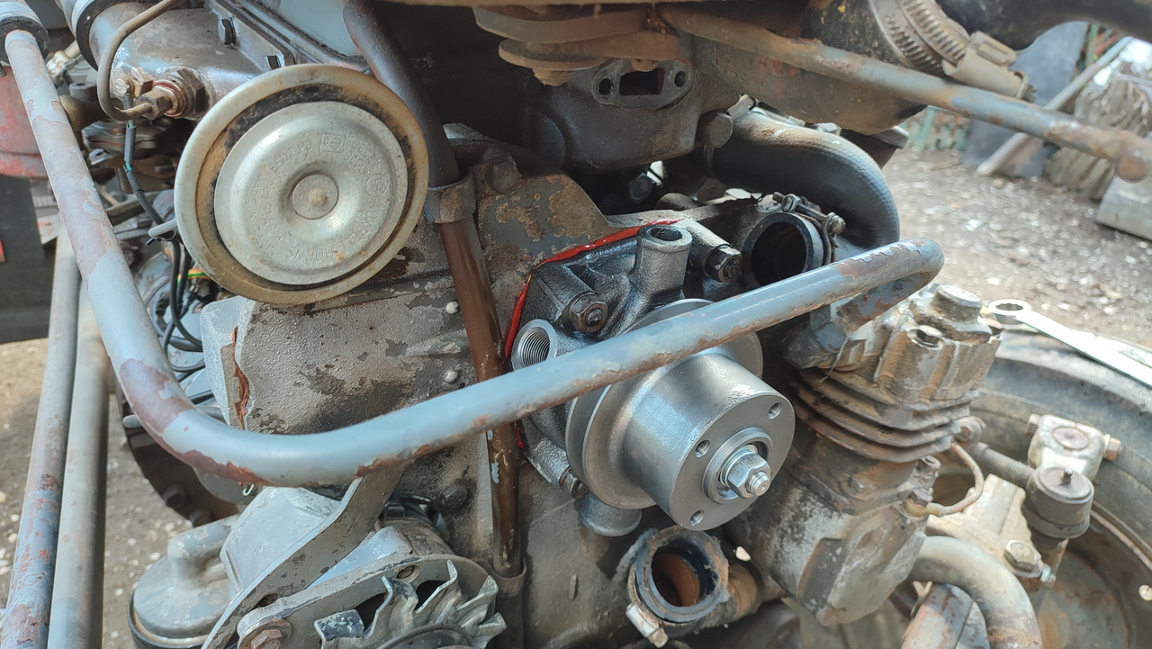

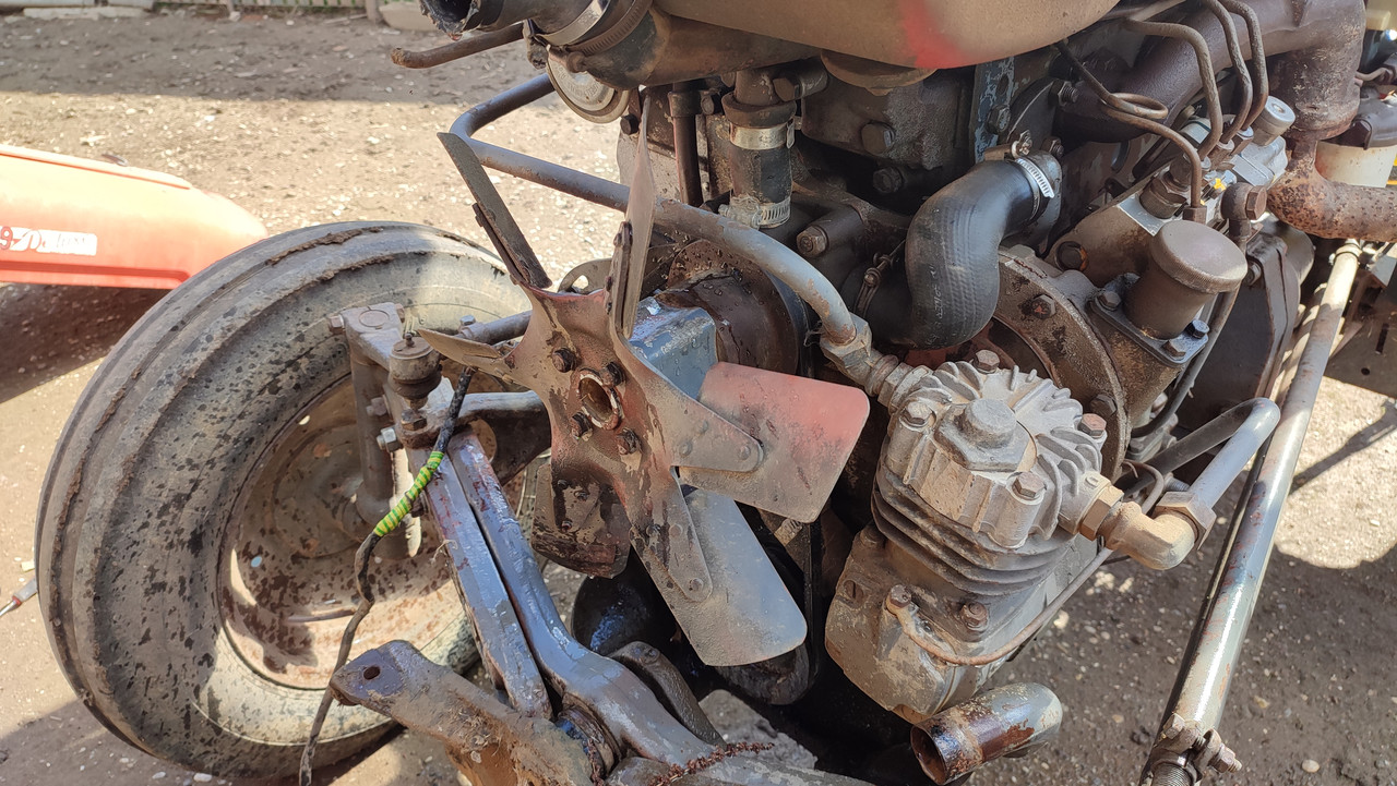

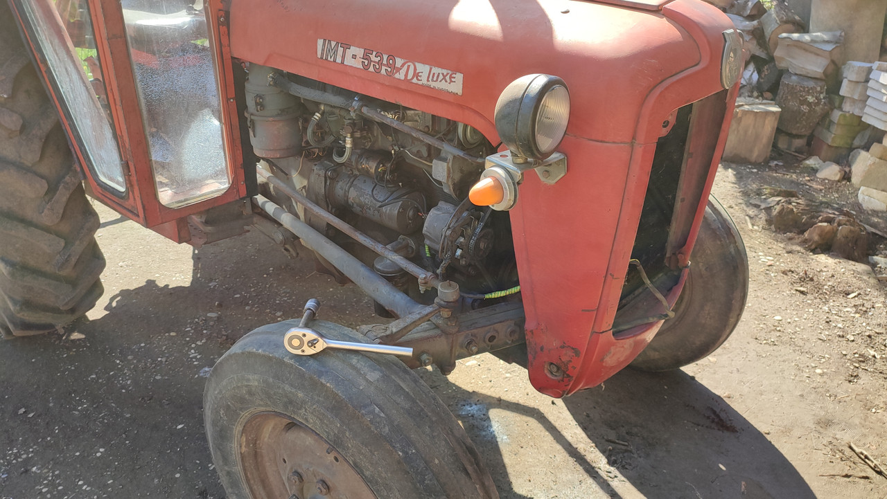

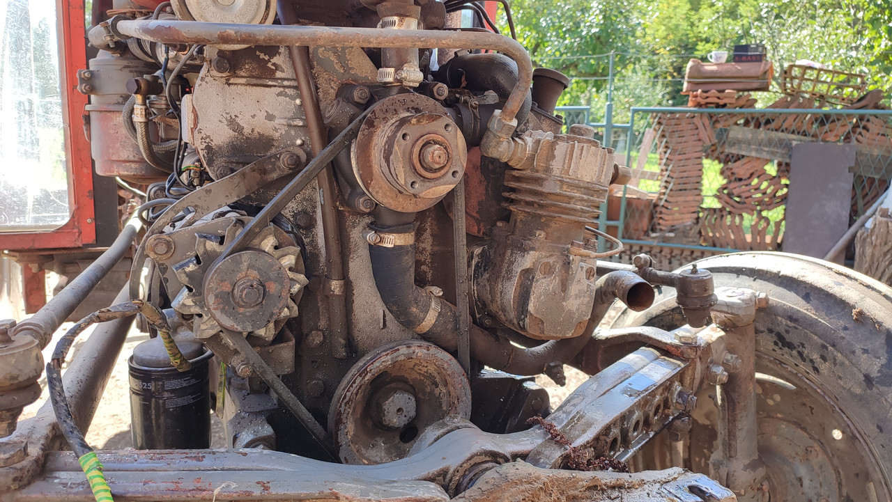

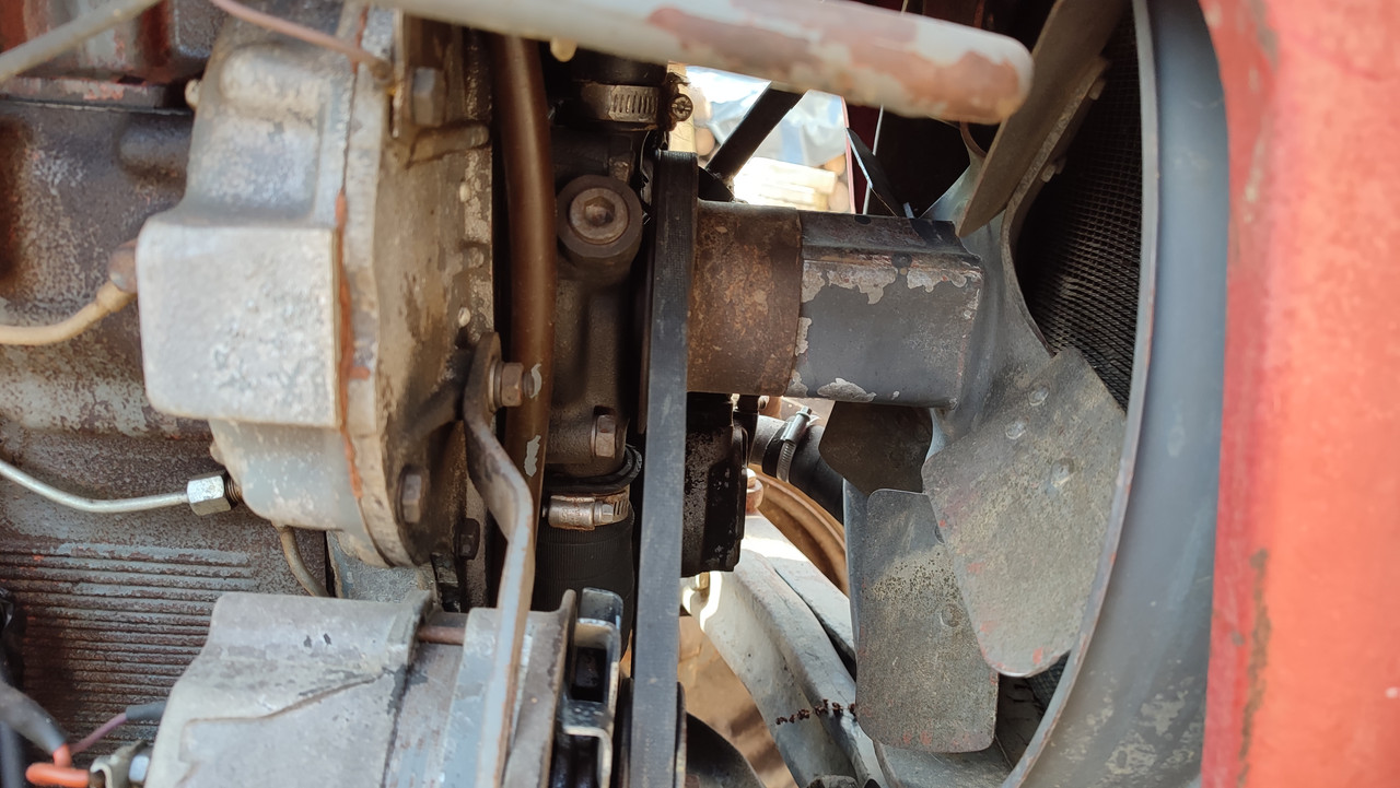

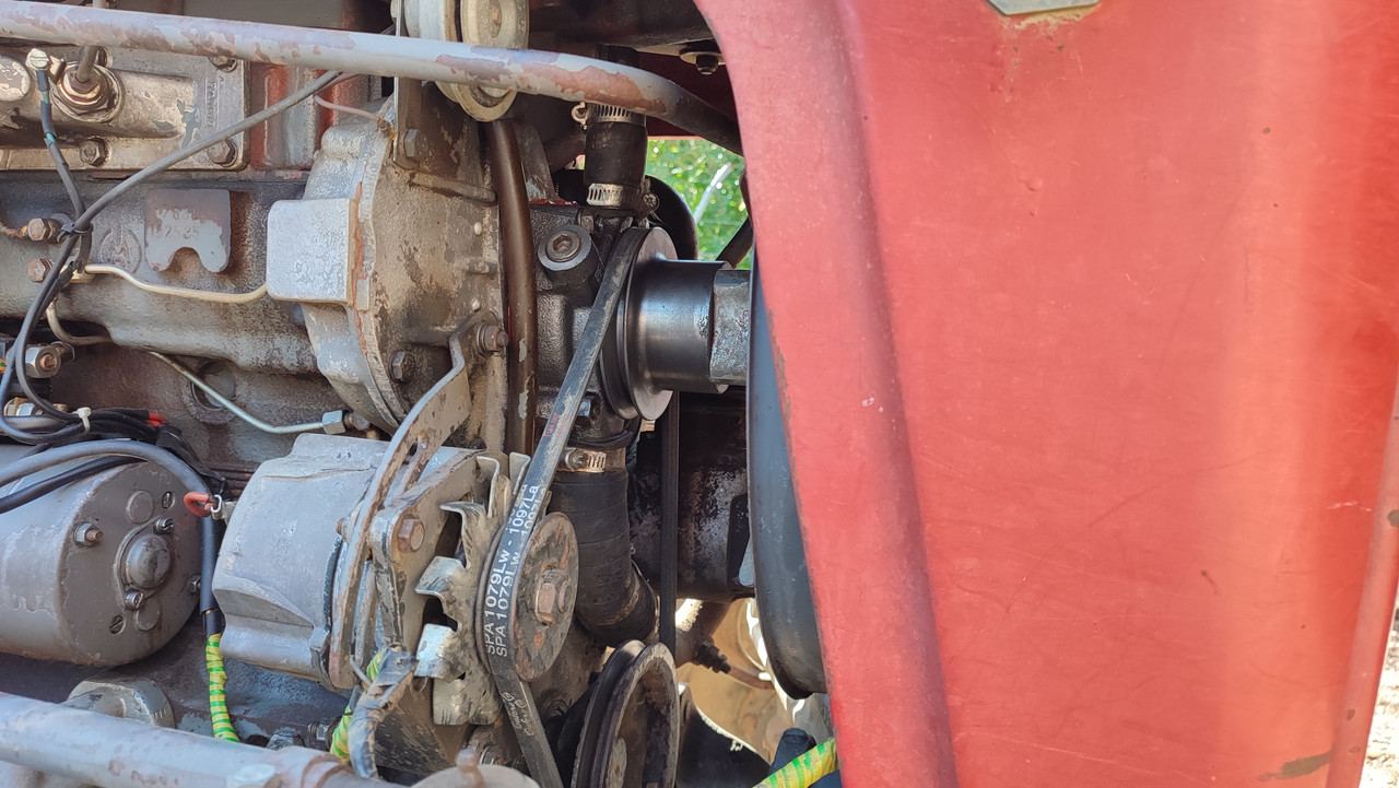

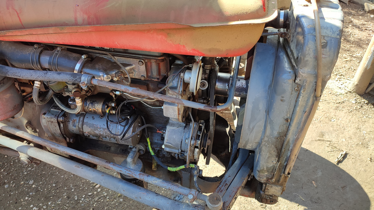

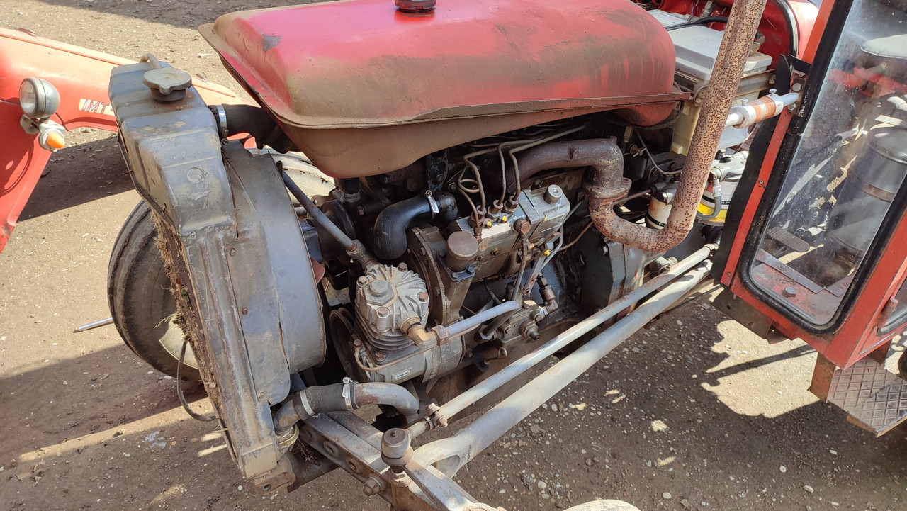

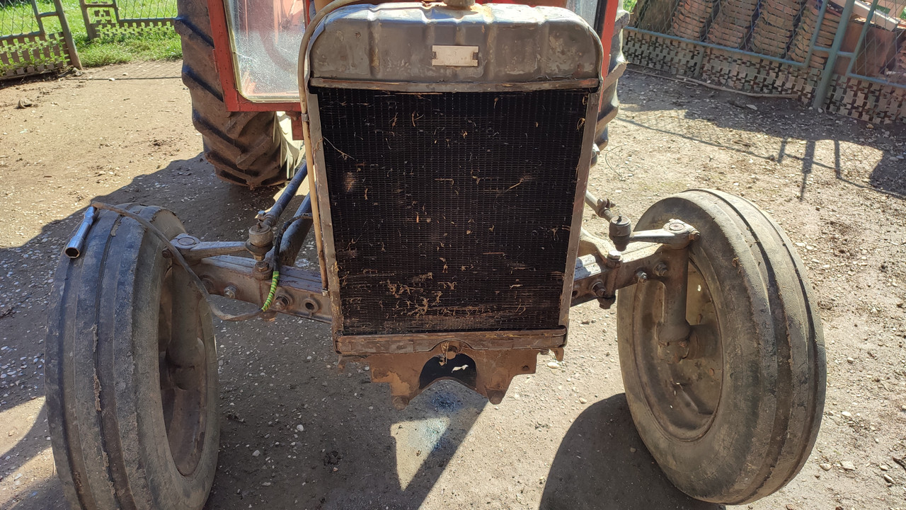

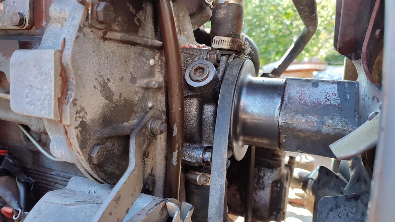

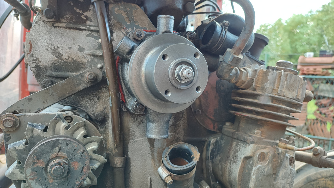

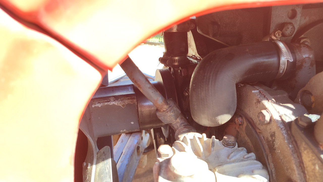

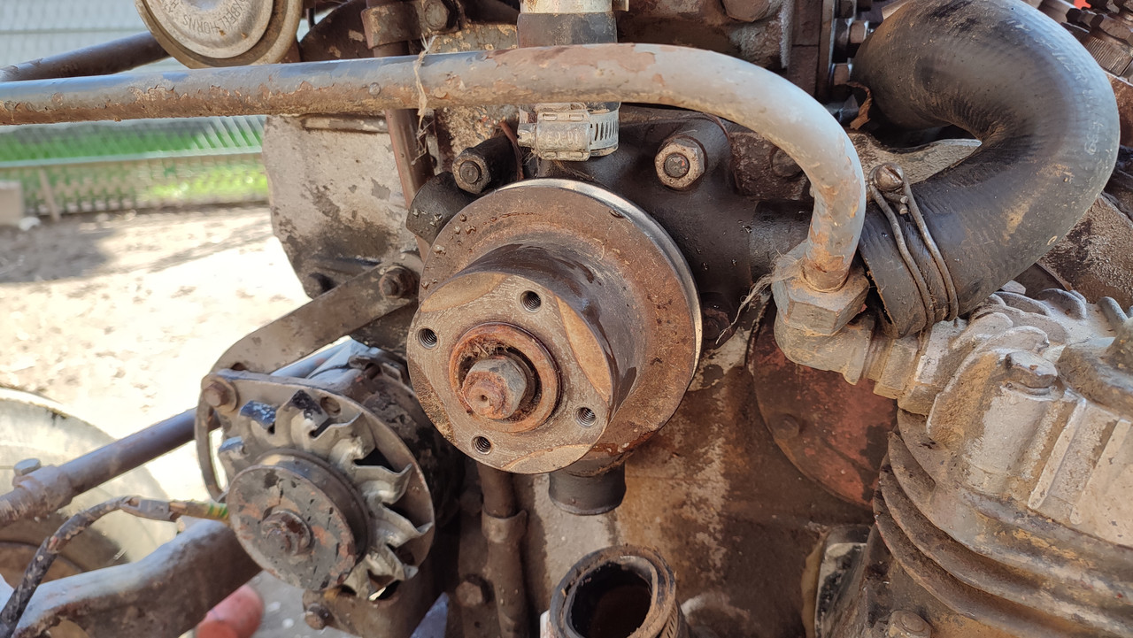

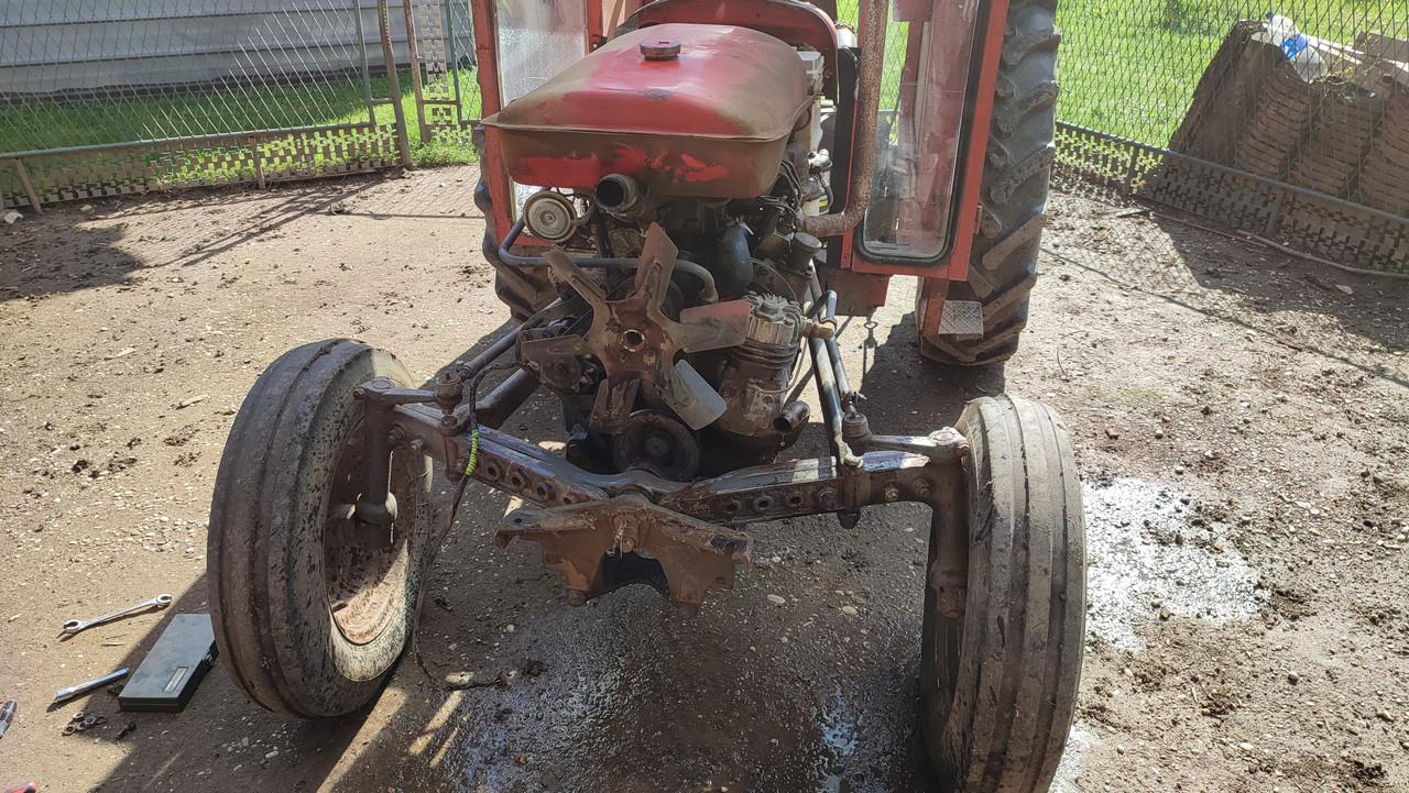

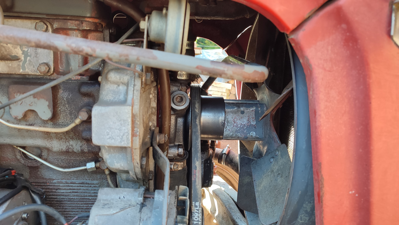

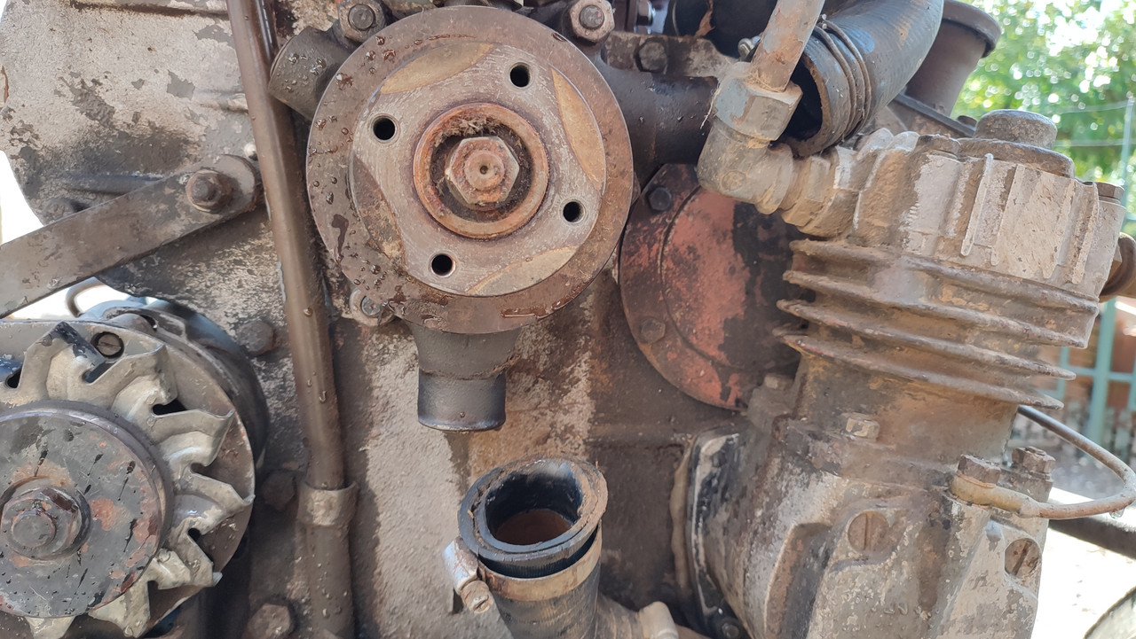

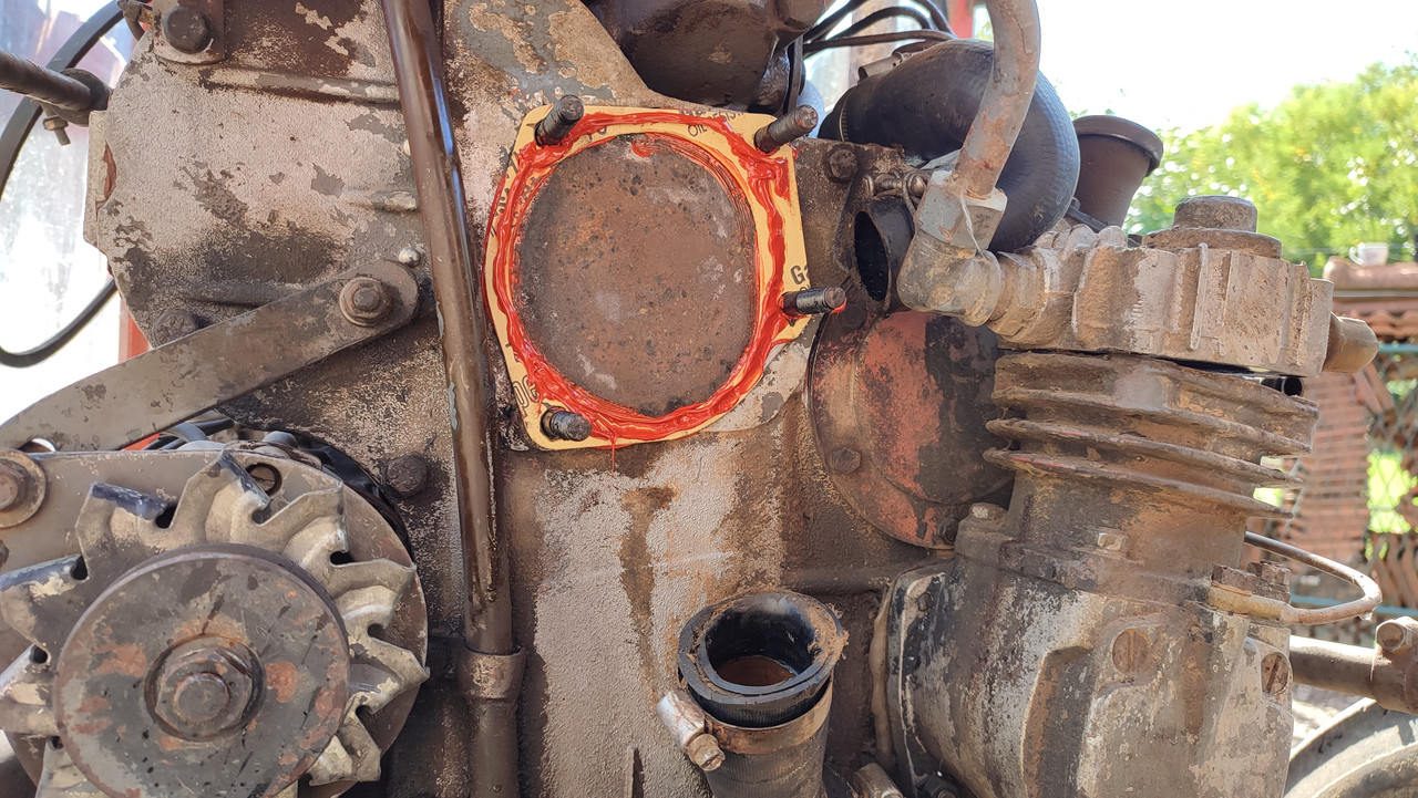

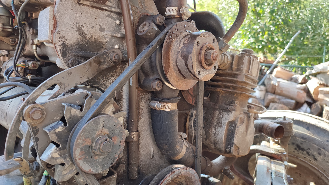

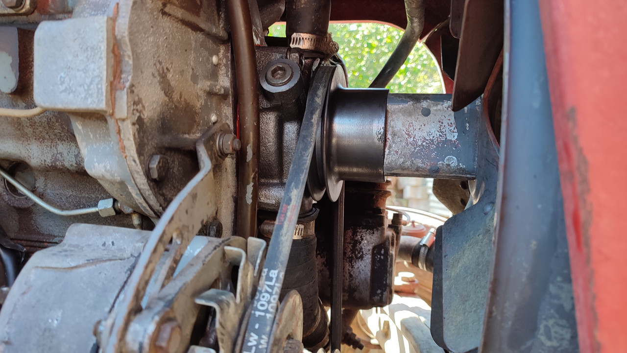

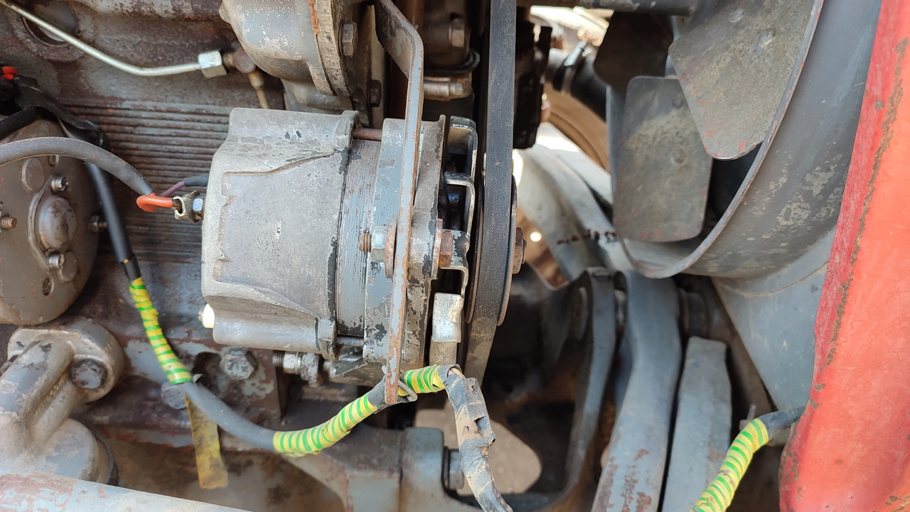

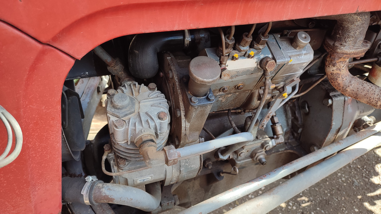

Evo i koja slika🙂
Nisam puno mogel slikat jer nije bilo puno vremena. Ali za neki dokument ima. 🙂👍🍺🚜🚀
Znači nova pumpa je pjesma sad.
33,793

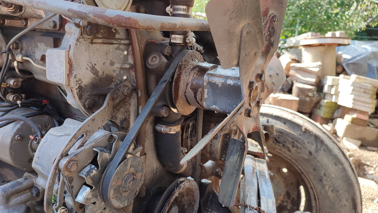

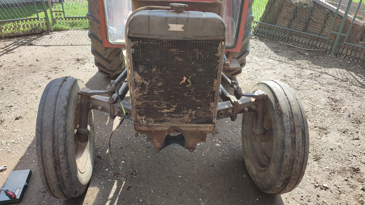

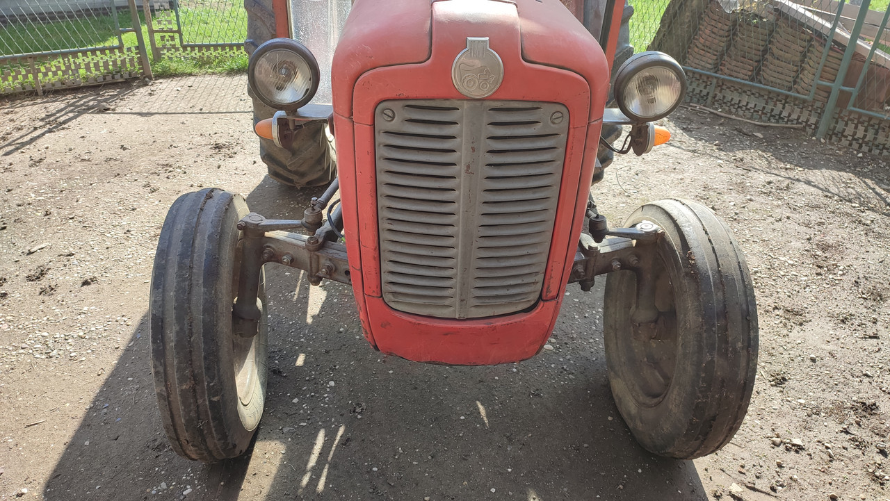

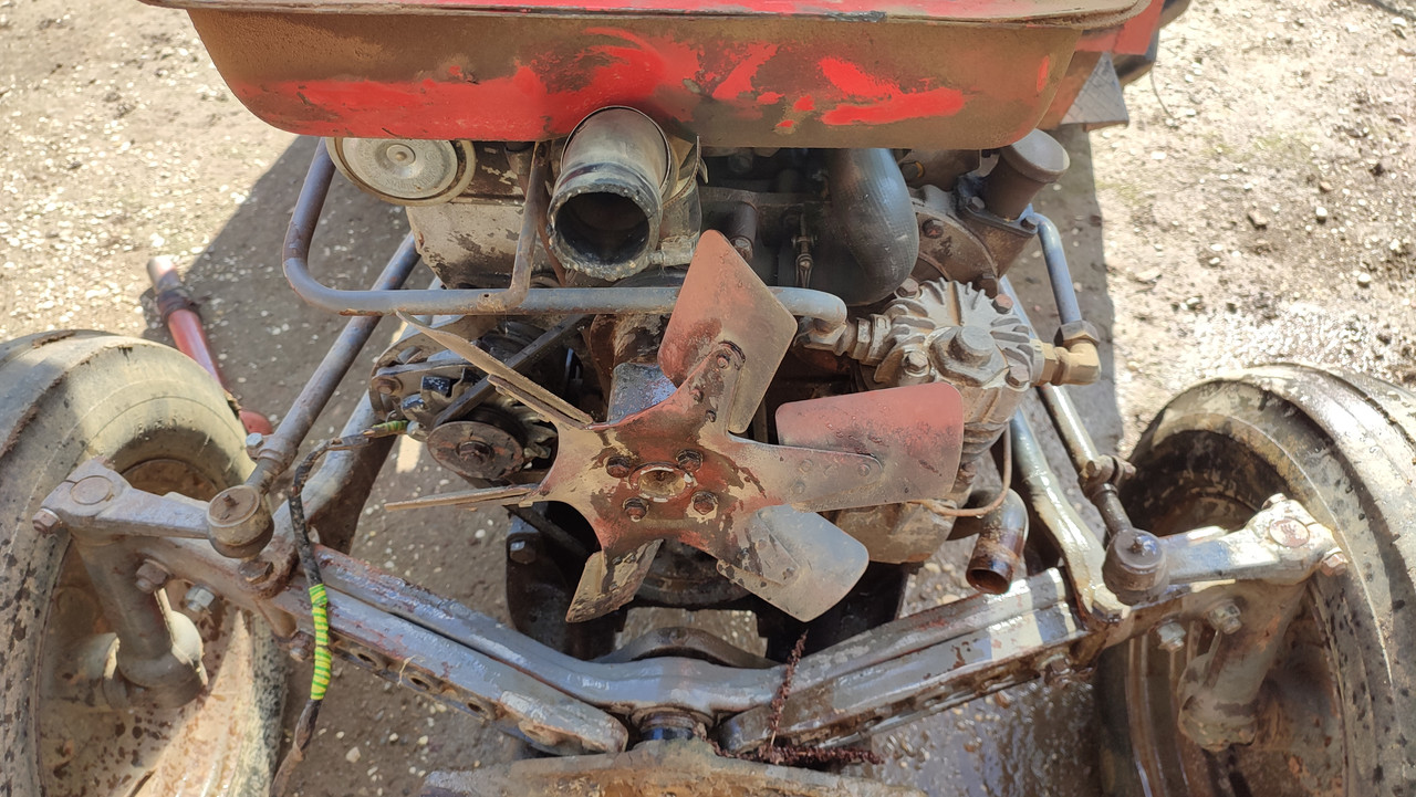

To sam baš ja htel komentirati, uz sav taj trud (oko slikanja) on ostavi limeni propeler i onaj hrđavi lim ispod pumpe, a tam na jednom mjestu vidim da je tanani ko papir.
Ali dobro, svaka čast kaj si to napravil jer ona pumpa je bila gotova (y)
Sad raketa može na mjesec
Kaj fali ovom limenom?
Lakši je, manje trpe lageri ;)
33,793
Sad više nije orginal. Pumpa koju si ugradil je Pobjeda, orginalna je bila Pobeda

Ko je bral kuruzu s jednorednim beračem tom nije baš dugo trajalo😉
33,793
To se slažem s tobom, kak i u šumi kad se grana nabije unutra.
Ali opet je plus kaj peraje spucaju i obično ne unište hladnjak vode. Onaj limeni kad ga ufati
